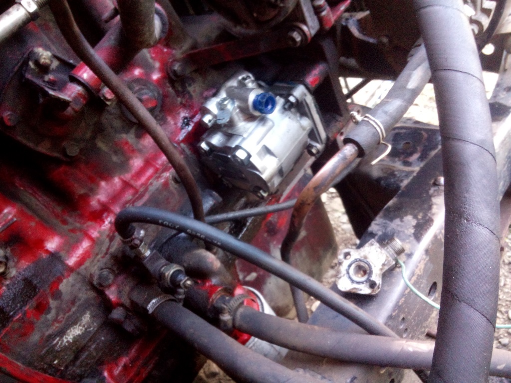

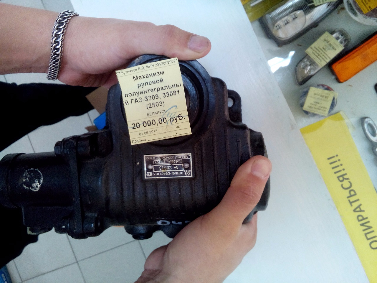

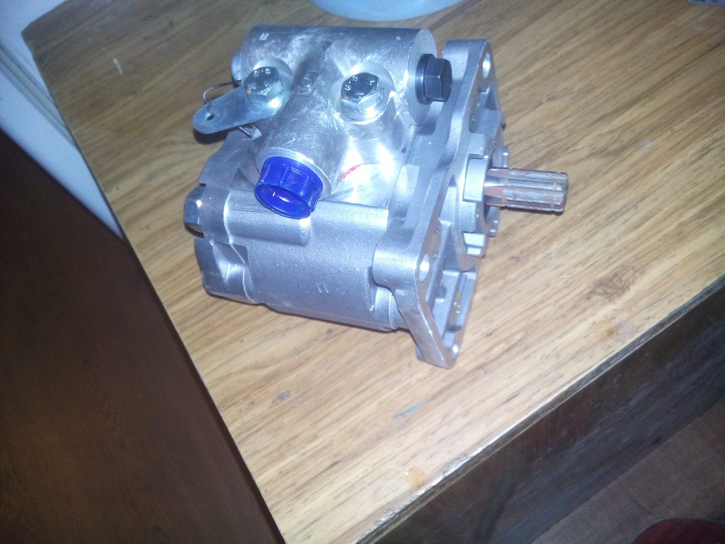

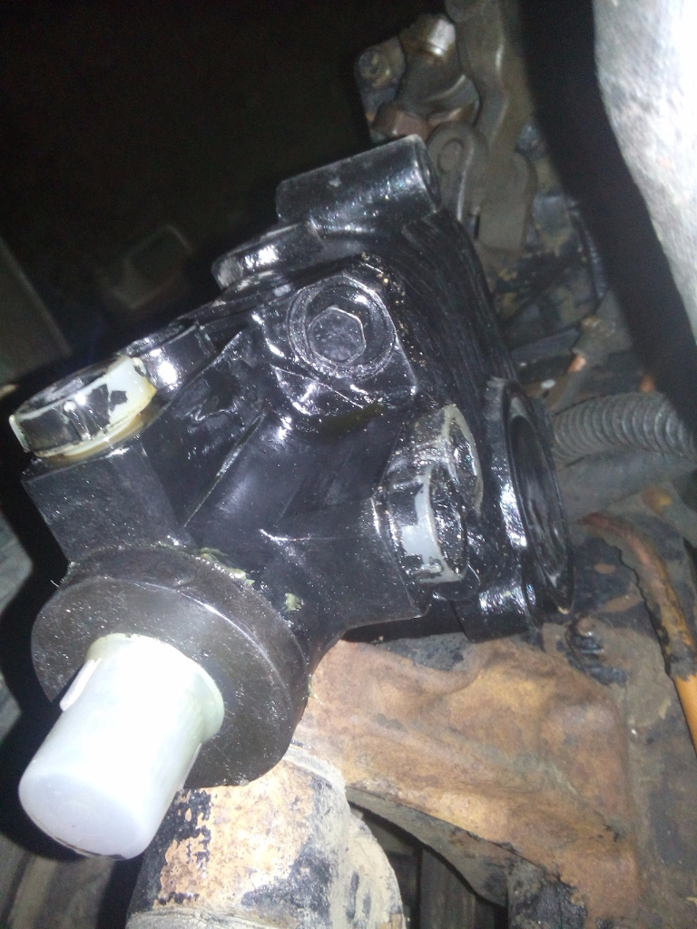

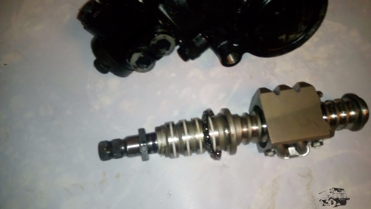

Имею два газ 3309 и один газ 66, все дизельные, и на всех ГУР с его детскими болячками изрядно поднадоел. Решил на одной из машин модернизировать это дело с минимальными колхозными вариантами. Прикупил полуинтегральный рулевой редуктор БАГУ ШНКФ.453467.015 и насос гидроусилителя с сбрасывающим клапаном с валдая. (нш 14).

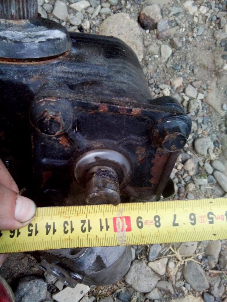

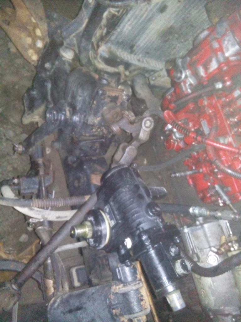

по оборотам обычная рулевая и эта одинаковые, примерно 6,5 оборота. Но вопрос стал в другом: не могу разобраться куда соединить вход и выход масла, и в какие отверстия запитать гидроцилиндр

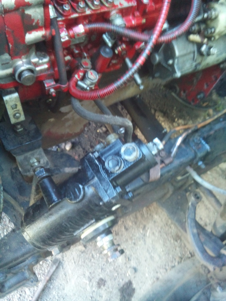

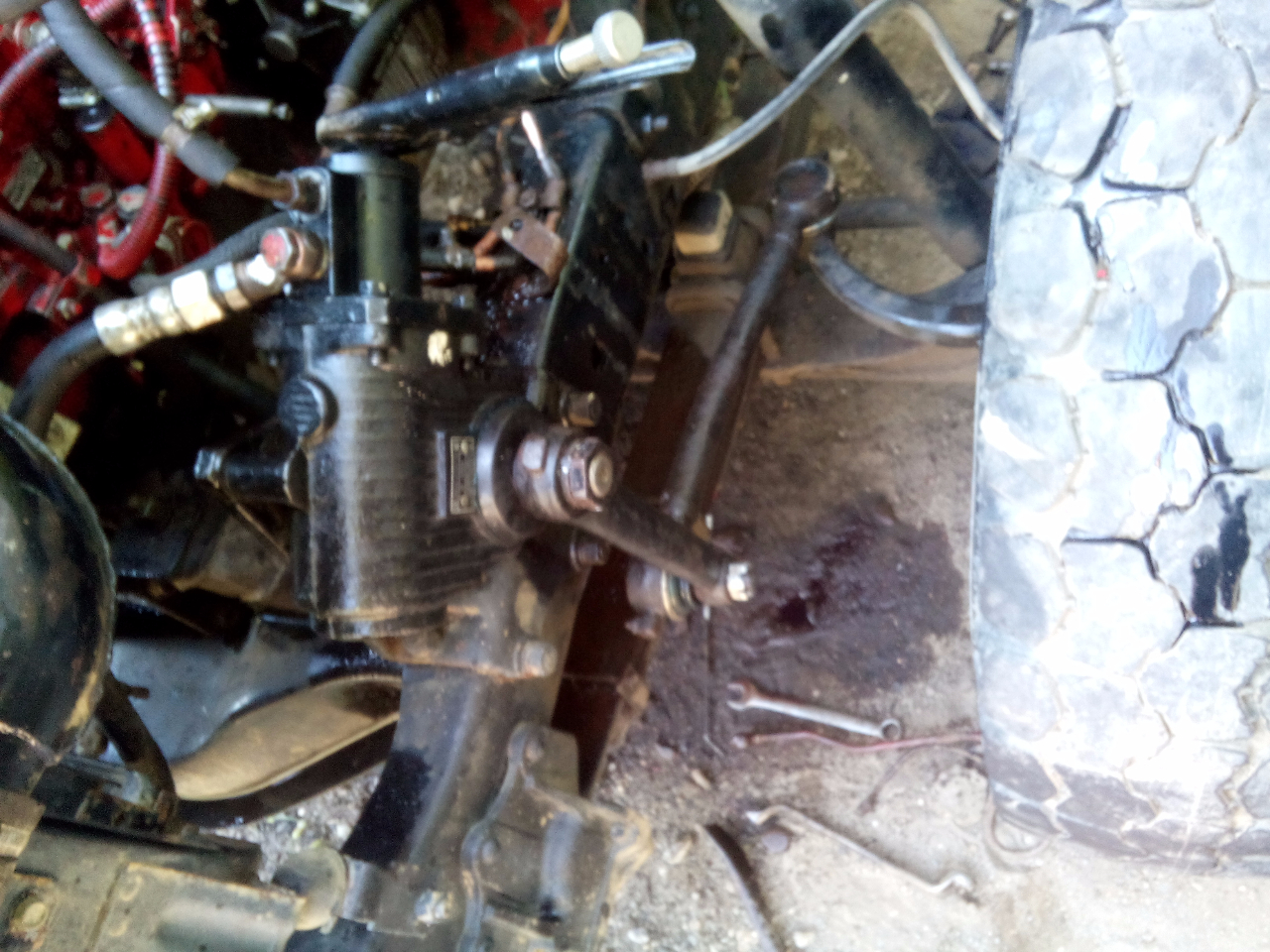

Собрал, опробовал на месте. Люфта нет, на реакцию быстрого поворота не сопротивляется, на усилие вроде легко, но машина без кабины, так что сам еще не понял.Шланги на гидроцилиндр оставил пока родные, но в них пропускные отверстия 3-4 мм, т.е. мало. Буду менять на сечение около 5-6мм

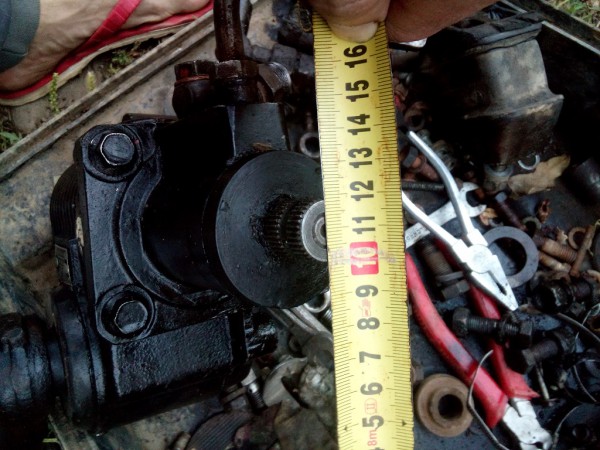

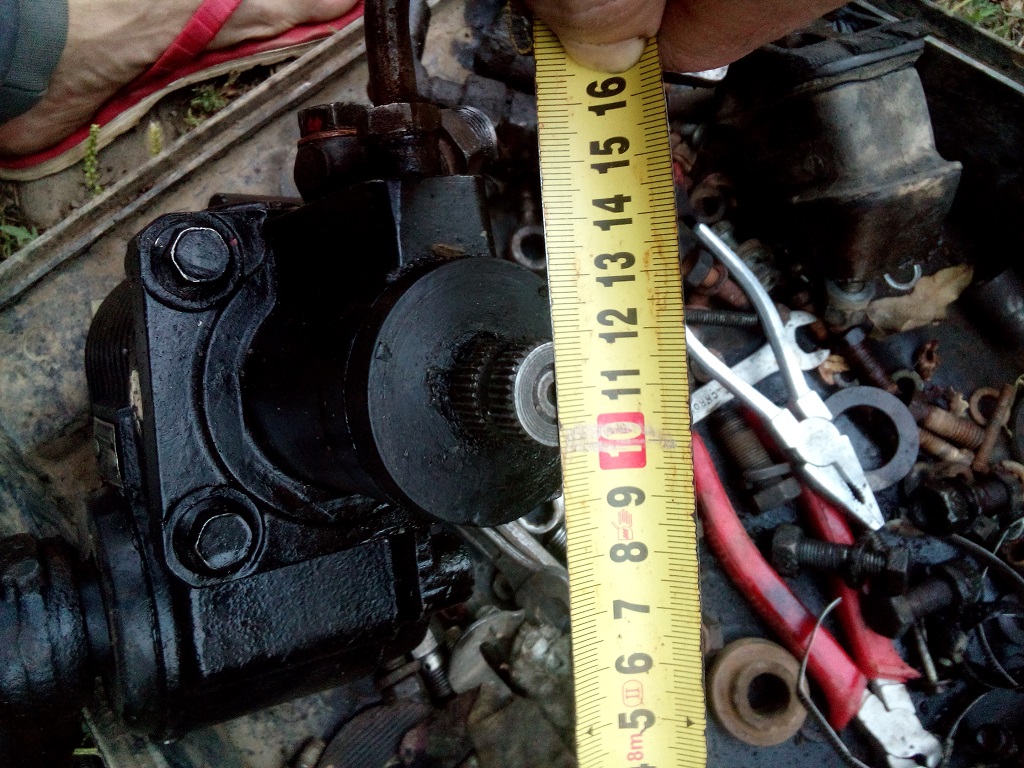

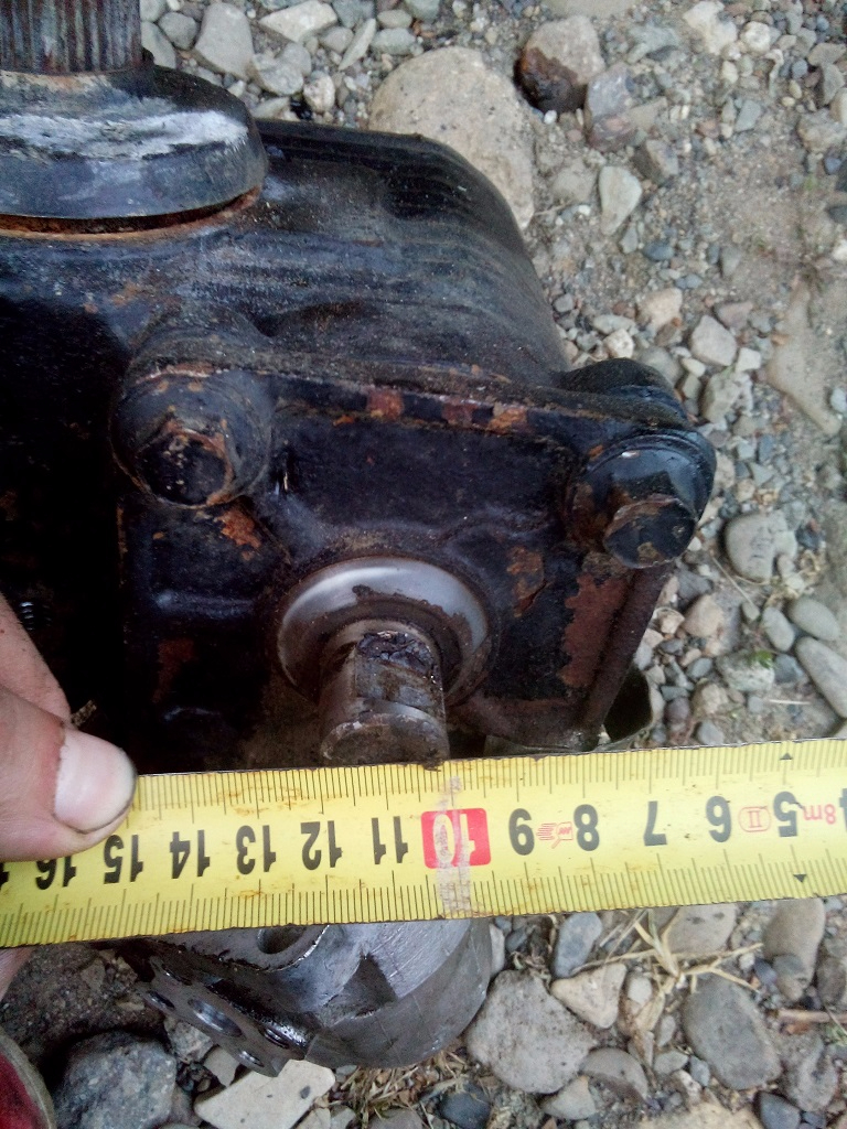

Возникла небольшая проблемка
Родной выход вала гладкий под клин диаметром 20мм, а на новой рулевой под шлиц на 18мм. Ну и рулевую колонку надо укоротить
Надо найти с чего шлицы подойдут.

берешь рулевой кардан от 3309 и от шишиги.
жени их то есть разбери и собери одну сторону от 3309 вторую от шишиги.
крестовина у них насколько понимаю одинаковая.
а укоротить это не проблема.

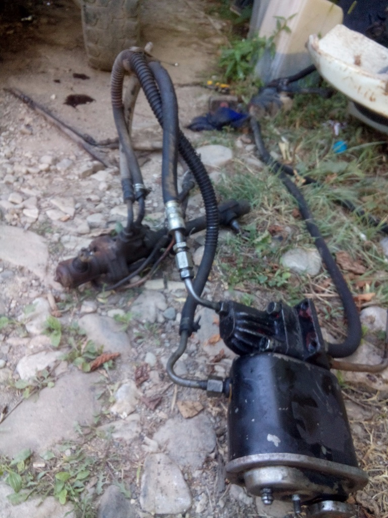

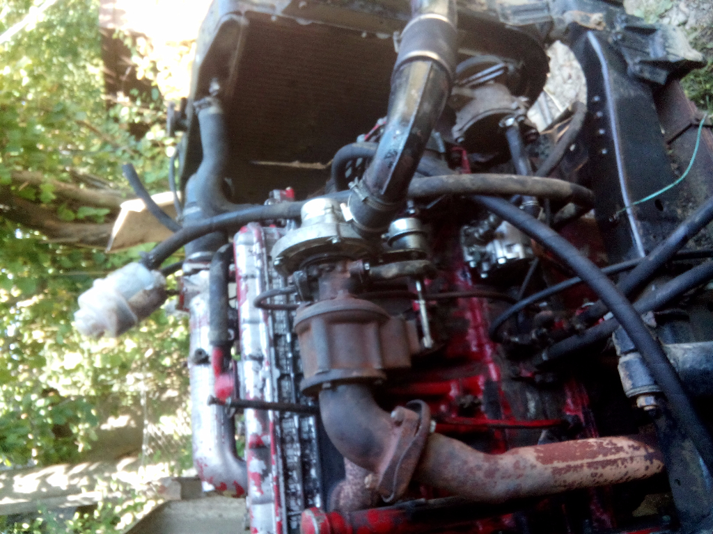

На видео видно, что работает штатный гидроцилиндр на балке. Это рулевой редуктор с золотниками родной с газ 3309 и 3308, которые сейчас ставят на эти машины евро 3 и евро 4 с 2012 года. Т.е. масло распределяется уже не на продольной тяге, как на газ 66, а на самом редукторе, по типу маза или пазика, и от редуктора идут шланги так же на силовой цилиндр на передней балке. Бачок с валдая (в нем фильтр маслянный) его видно на одном из фото, он над двигателем висит на шлангах. Схема подключения гидросистемы: Бачок- насос гидроусилителя с сбрасывающим клапаном - рулевой редуктор - и обратно в бачок... и все!
Мне система понравилась, на нем нет люфта что на заведенном двигателе, что на заглушенном (я это на видео постарался показать). На вторую машину уже тоже прикупил эту рулевую (гаишники что то взялись тех. осмотр иногда проводить на трассе на спец.машине. Проверяли мне рулевую, каких то доли градусов люфта рулевой не дотянул до штрафа. Пришлось задуматься с рулевой основательно)

Почем редуктор?
