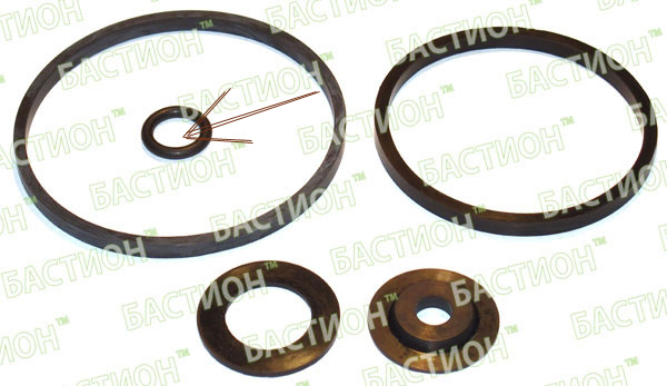

Проверьте уплотнение под проставкой масляного фильтра. Бывает она рассыхается и часть масла сифонит мимо.
http://images.avtovolga.ru/imgs/04079.jpg

Да,кстати,при замене масленого фильтра,покупаю рем комплект и каждый раз у меня остается одна прокладка, откуда она???На фото обозначена стрелочкой.
Re: Низкое давление масла на 3307
Славон тебе именно про эту прокладку и говорил. Когда снимешь масляный фильтр и откачаешь масло из того места, где он только что стоял, то увидишь шестигранник с внутренней резьбой, куда вкручивается фильтр, открутишь этот шестигранник и масляную трубку (сначала трубку) сбоку и снимешь проставку фильтра, а на штуцер, который ты только что открутил надето резиновое кольцо - это оно и есть. Если оно стремное, то масло мимо всяких магистралей и каналов херачит напрямую в поддон. Но в твоем случае (на холодную давление з***ись, а на горячюйу - хрен) это скорее всего не она проверяй маслонасос (меряй зазоры, подбирай толщину папиросной бумаги под его крышкой), смотри коренные вкладыши, лей нормальное масло (м8в- гуано, не лей). Еще заметь: после замены масла такая хрень сразу или после какого-то пробега (пусть и незначительного), если после пробега - значит таки залил гуано.

Gerrom писал(а):Славон тебе именно про эту прокладку и говорил. Когда снимешь масляный фильтр и откачаешь масло из того места, где он только что стоял, то увидишь шестигранник с внутренней резьбой, куда вкручивается фильтр, открутишь этот шестигранник и масляную трубку (сначала трубку) сбоку и снимешь проставку фильтра, а на штуцер, который ты только что открутил надето резиновое кольцо - это оно и есть. Если оно стремное, то масло мимо всяких магистралей и каналов херачит напрямую в поддон. Но в твоем случае (на холодную давление з***ись, а на горячюйу - хрен) это скорее всего не она проверяй маслонасос (меряй зазоры, подбирай толщину папиросной бумаги под его крышкой), смотри коренные вкладыши, лей нормальное масло (м8в- гуано, не лей). Еще заметь: после замены масла такая хрень сразу или после какого-то пробега (пусть и незначительного), если после пробега - значит таки залил гуано.
Гуано не заливал.Лил Shell Helix (в красных банках).А вот резиночку эту ни разу не менял.....Поменяю отпишусь.
Если после сборки разборки не осталось лишних деталей - значит плохо собрано
Как собрано, если у меня их обычно не хватает?

В общем, резинку эту давным давно поменял,ситуация не изменилась.....
Я тоже эту резинку несколько раз безрезультатно менял, ситуация не изменилась, пока из маслостойкой резины не вырубил сам, теперь все в норме. И, в конце концов, может быть это - естественный износ мотора? какой пробег-то?
