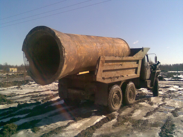

Моя ласточка.Перед. привод отключаемый.Конструкция заводская.Вся суть в раздатке.Подробности попозже.

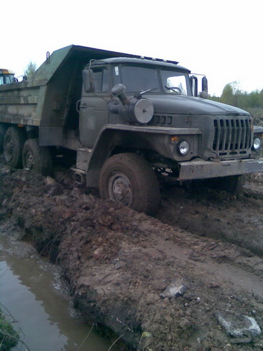

Даже не дернулся.Устал по полям гонять,пока хозяин трубы ей место не нашел.Задняя подвеска - рессоры от Камаза 13т.

Даа ,а пустому как на жесткой раме без рессор?
- Александр1
- Сообщения: 197
- Зарегистрирован: 04 янв 2010, 22:37
- Откуда: С-Петербург
Re: расход топлива УРАЛА 4320
Почему без рессор? На трассе оч. хорошо.Бывает,козлить пытается на скорости по совсем разбитому асфальту.
