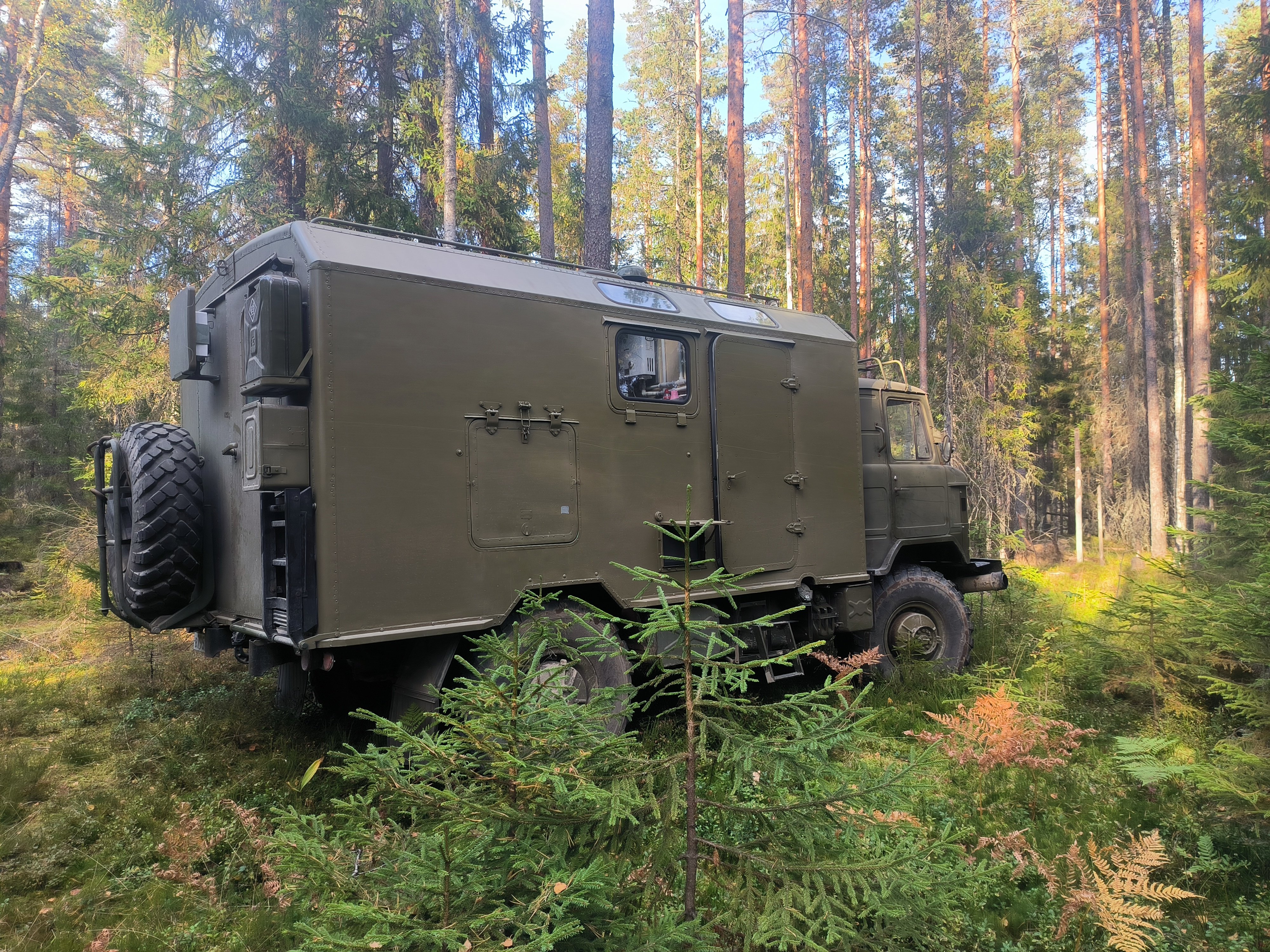

Lisник - Газ 66-05 кунг
Владелец. Lisник. (Илья)
День рождения. 17.07.1978.
Автомобиль. ГАЗ-66-05.
Место обитания: С-Петербург, Сертолово.
Контакты. lis47rus(собака)mail.ru, т. 8911 917 17 71
Год выпуска. 1982 года.
История. Бывшая радиационная лаборатория, внутри стояли шкафы для измерений, вместо лебёдки пылесос.
Приобретена в. 2004.
Эксплуатация.
Используется как игрушка; экспедиционный, вездеходный автодом для русского севера раз в год на месяц, как грузовик по хозяйству(+ есть прицеп одноосный), как трактор и кран для дачи (треллевать, грузить), "шашлычные" выезды. Всегда на ходу. За плечами 3 экспедиции.http://www.sever66.ru/?cid=2105
Двигатель. ГАЗ-6605, головки ГАЗ-49 (БТР-70), предпусковой подогреватель электрический DEFA-2КВт.
Зажигание. Экранированное.
Батареи. 2 по 200А.ч.
Запас топлива. Стандарт. + канистры внешне закреплённые =370л
Ходовая. Стандарт.
Трансмиссия. Стандарт, лебёдка.
Кабина. Стандарт, печка 6615.
Кузов КУНГ К-66;13и стёкольный, северного исполнения.
Отопление. 4 печки; буржуйка, "эберспехер" воздушный 5.5КВт(бензин), тосольный радиатор от двигателя с компьютерными вентиляторами в рундуке(на двигателе доп. помпа), электрический конвектор 1КВт.
Внешнее оборудование кунга. Пристяжная палатка П-20 (душ), 8 ящиков, 11 метровая телескопическая мачта (прожектор, антенны), кран-балка г.п. 500кг., прицеп ГАЗ-704 г.п 500кг., пристяжной велосипед.
Внутреннее оборудование. 1кмф. газовая плита, баллон 27л, раковина-умывальник, вода питьевая -20л, техническая 40л, внешнее и внутреннее электрооборудование 220в, инвертор 12-220 на 600Вт., мебель жизнеобеспечения (шкафы,стол, ящики, рундуки)
Спальных мест. От 2 до 5 (+ 1 гамак в кабине)

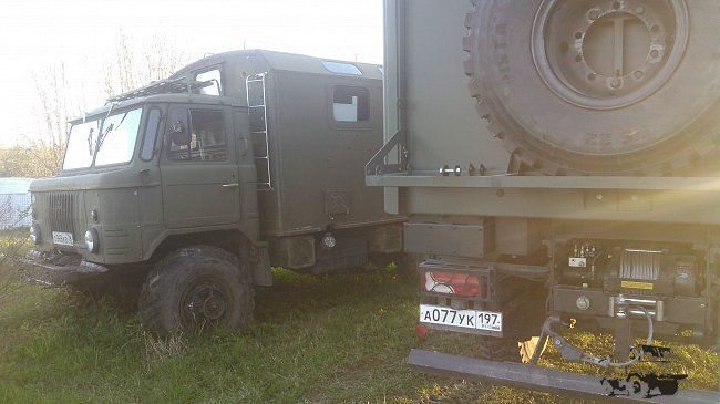

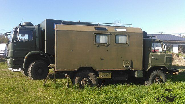

Заезжал Свей (Александр из Чехии) в гости. Посетили с ним музей Ильи Дюринского (председатель поискового отряда Северо-Запад). Копань разная времён первой и второй войн. Познакомил с Ваней (Иком). Сегодня со Свеем ездили на моём "шарике" за ёлками. По целине и - 12. Топили буржуечку, пили чаёк. Фото я не делал. Может он после, что чиркнёт и пару фоток повесит.
Приятный человек.

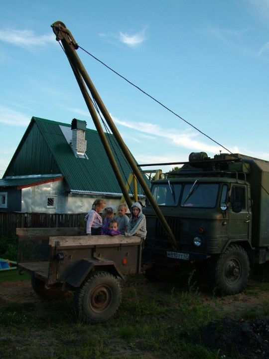

Это мы с Сашей (напарником по Камазу) в две семьи, с маленькими детьми 1.5 года (Милослава) и 9 месяцев (Ульяна) поехали Новый Год 2011 справлять. Выезд на место. В кунге топятся две печки в это время. Буржуйка и Эберспехер (фен) 5.5кВт.

Илья! Привет! С НГ!! А ты колёса не спускал?? Может было бы чуть лучше!!!????
Lisник.
- Строитель
- Сообщения: 2183
- Откуда: Санкт-Петербург.
- Благодарил (а): 18 раз
- Поблагодарили: 201 раз
Re: Lisник - Газ 66-05 кунг
Cпущены по 0.5. Взаимно Андрей с НГ.

В последнее время 66ой перетряхнул.
Свечи, провода, регулировка клапанов, новый карбюратор, новый бензонасос. Компрессия отличная.
Работает и лезет превосходно. А на скорости всё же тупит. Возможно топливоприёмная сетка в баке, шланги топливные возможно внутри "заузились".
Ездил с дочками в лес. Лезет в гору - жесть. Страх, но вылезает. Жаль фото не брал.

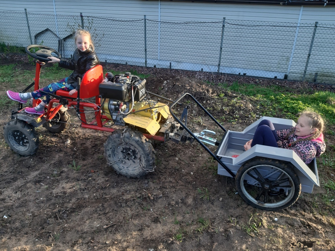

Дачный "манипулятор", он же "автодом". Полный кузов помощников.
8-911-917-17-71.
8-911-917-17-71.
ЛьвовиЧ
- Сообщения: 870
Lisник. писал(а):Дачный "манипулятор", он же "автодом". Полный кузов помощников.
Ради этой вот "БРАТВЫ", стоит строить и творить. Что то в жизни им оставить и чему то научить. Пусть у НИХ своя дорога и другие времена. Только будет не изменно, что привьем ИМ МЫ с любовью в ранние года.

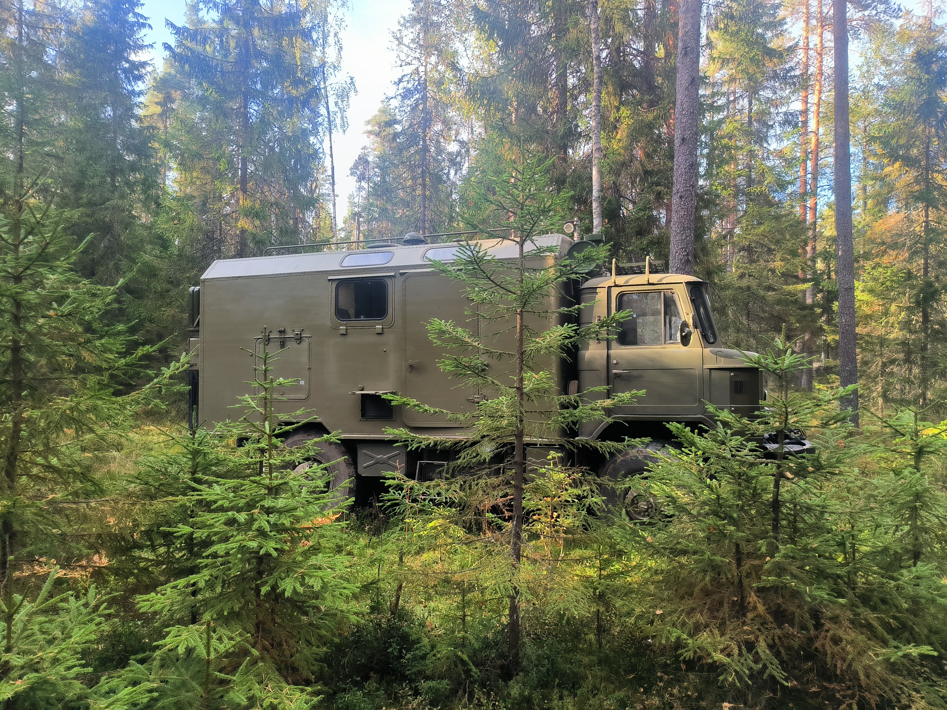

Первый снег. Трое в кабине, восемь в фургоне, прицеп с дровами, топиться буржуйка. - Дети довольны -.
Много воды утекло с начала начал.
Шарик жив. По этому бортовому журналу вижу, что 6 лет назад я им занимался.
38 лет уже технике. Прицеп почти в решето сгнил, он и того старше, ему 42 года.
И продать друга жалко, да и не оценит ни кто. 16 лет он у меня.
Всё больше как ретро памятник стал.
Чтоб не грустил он, решил его немножко обновить.
Масла, смазки, почистить, резинки поменять по возможности, подкачку восстановить.
Перебираю мост передний. 5 унимогов у меня было, но Шарик настолько прост, даже не как 5 копеек, а как две.
Прикасаешься к нему и вспоминаешь период мобильных телефонов нокиа и сименс.

Съездил проведал Ваниного дизельного шарика. Которого как то перебирал. - https://forum.avtotravel.com/messages/134/15263-istoriya-odnogo-sharika-12-let-gaz-66/
Покатались с дочкой на дизельном квадроцикле. Очень тяжел, под пол тонны. Оригинальный арктик кат.
