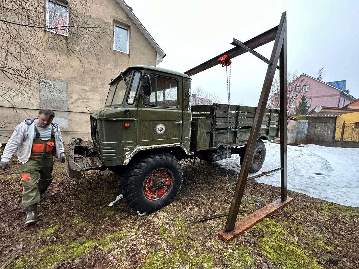

В ожидании мотора соорудил такой тельфер
