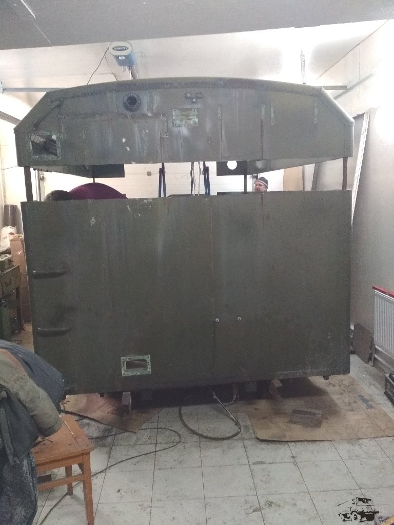

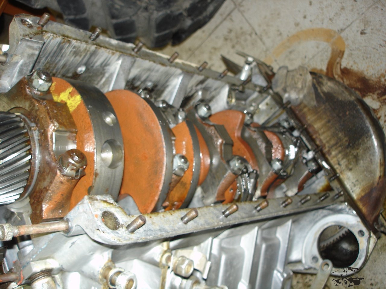

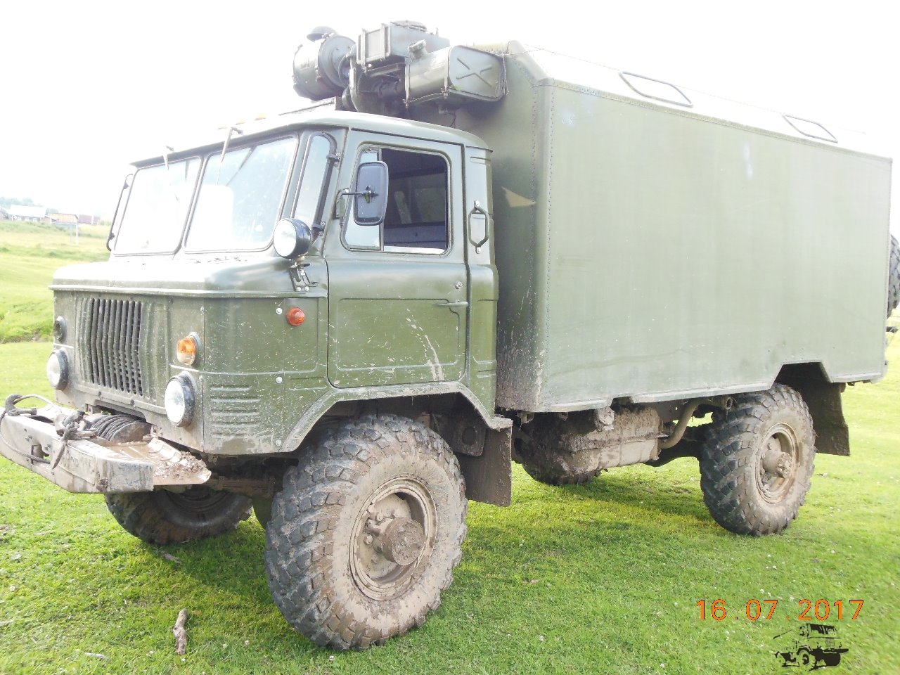

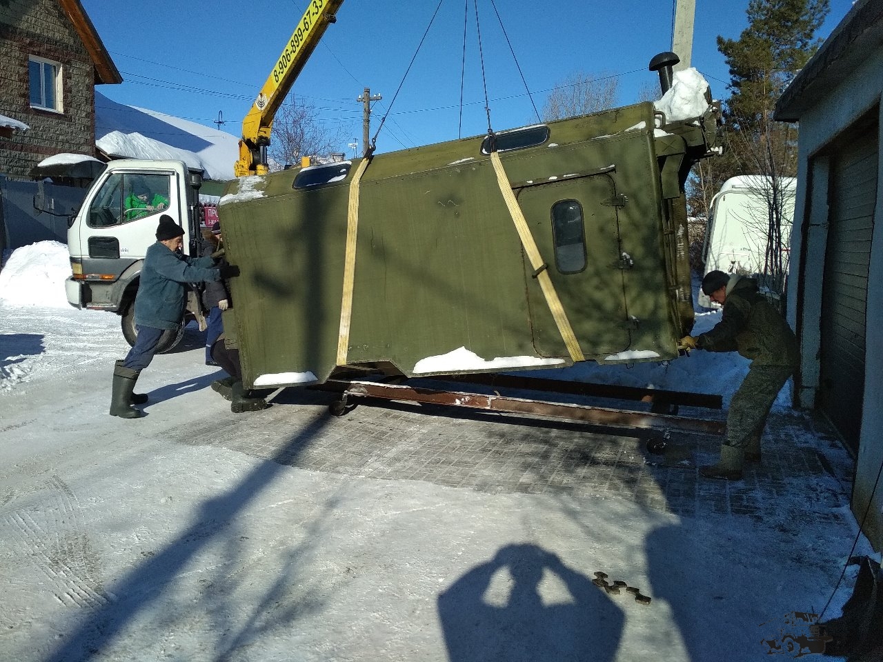

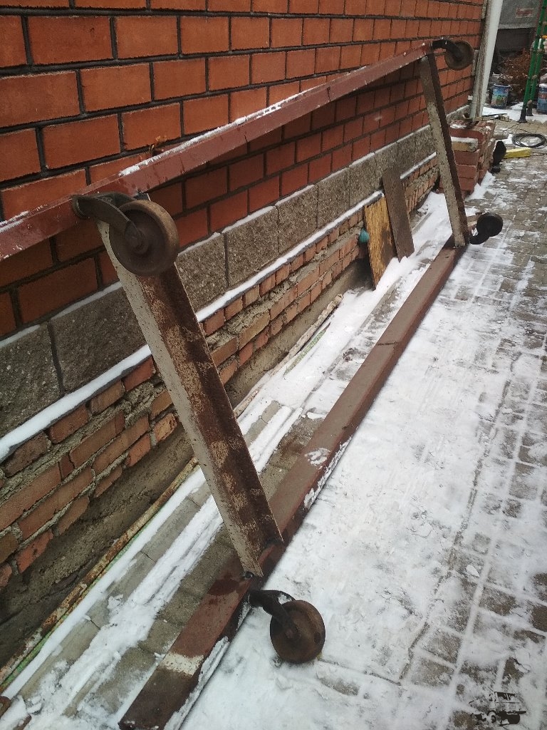

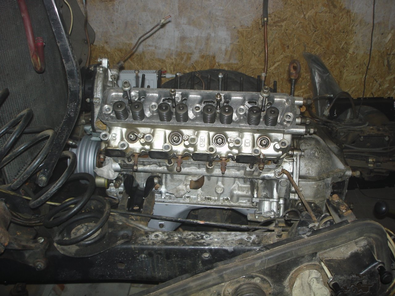

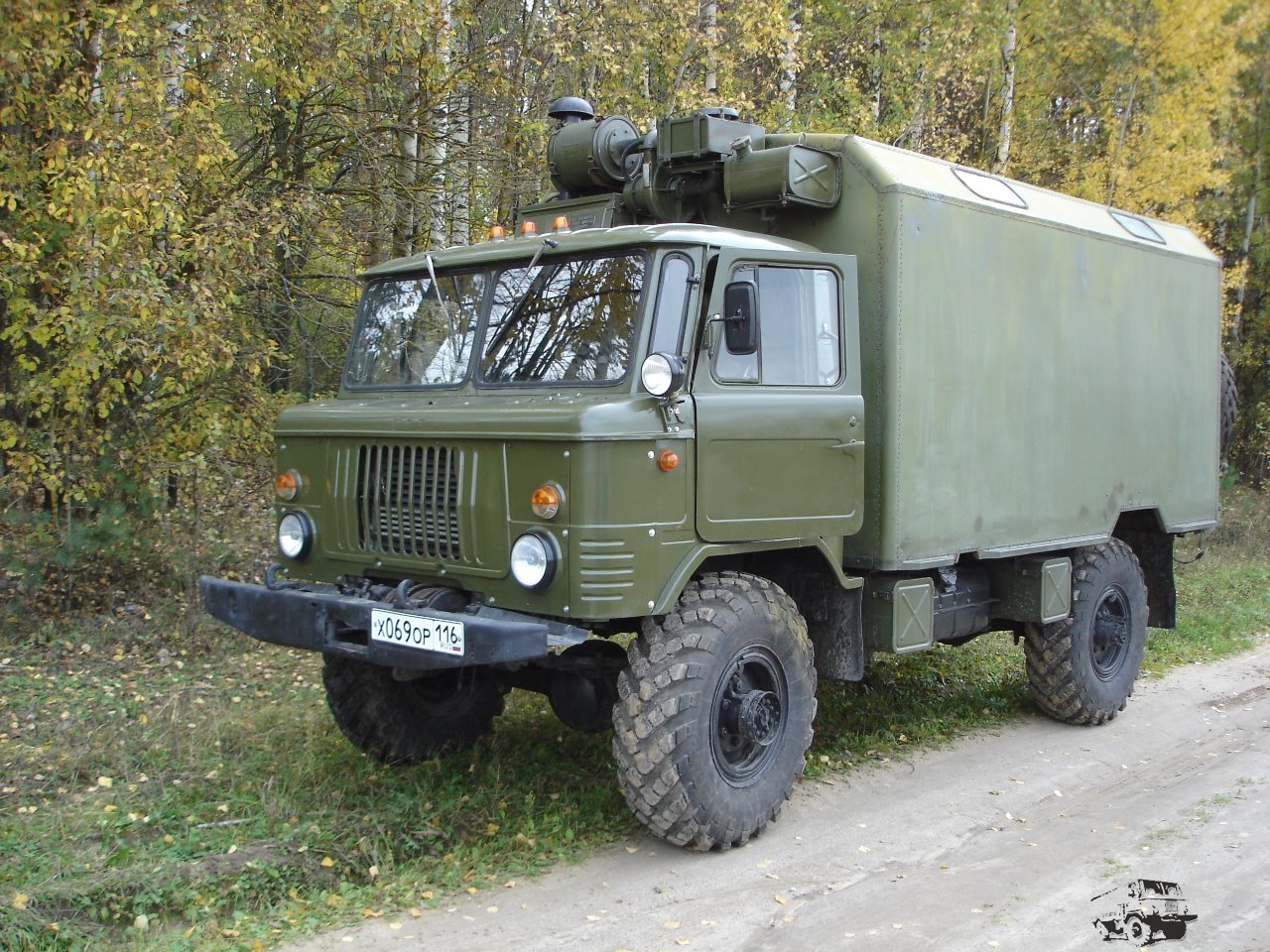

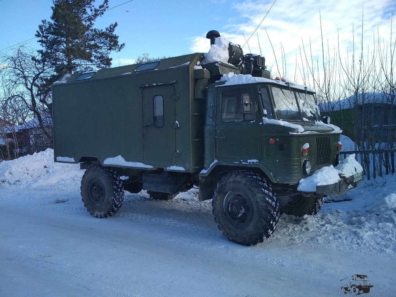

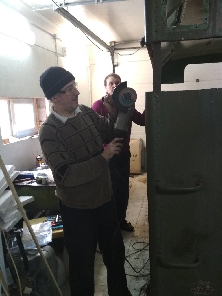

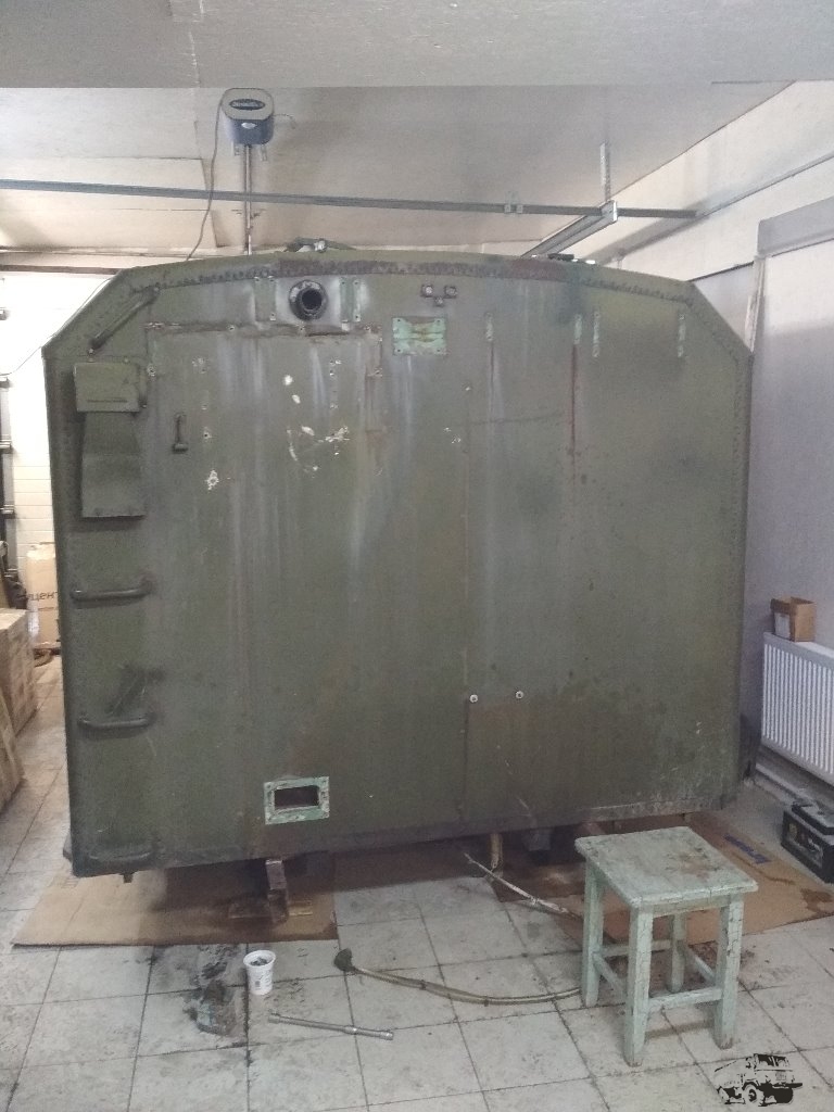

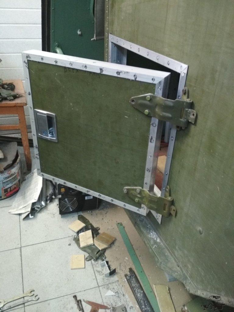

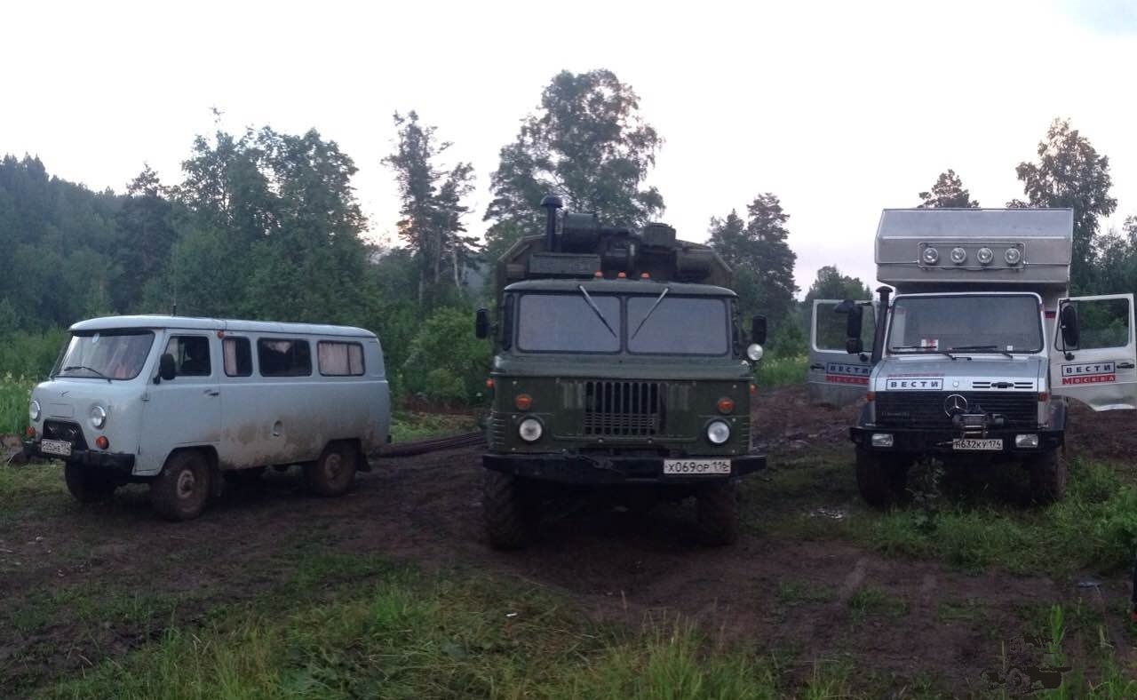

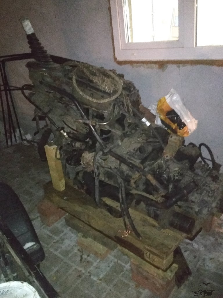

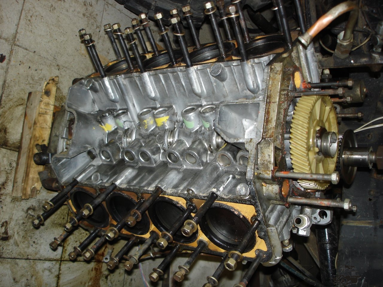

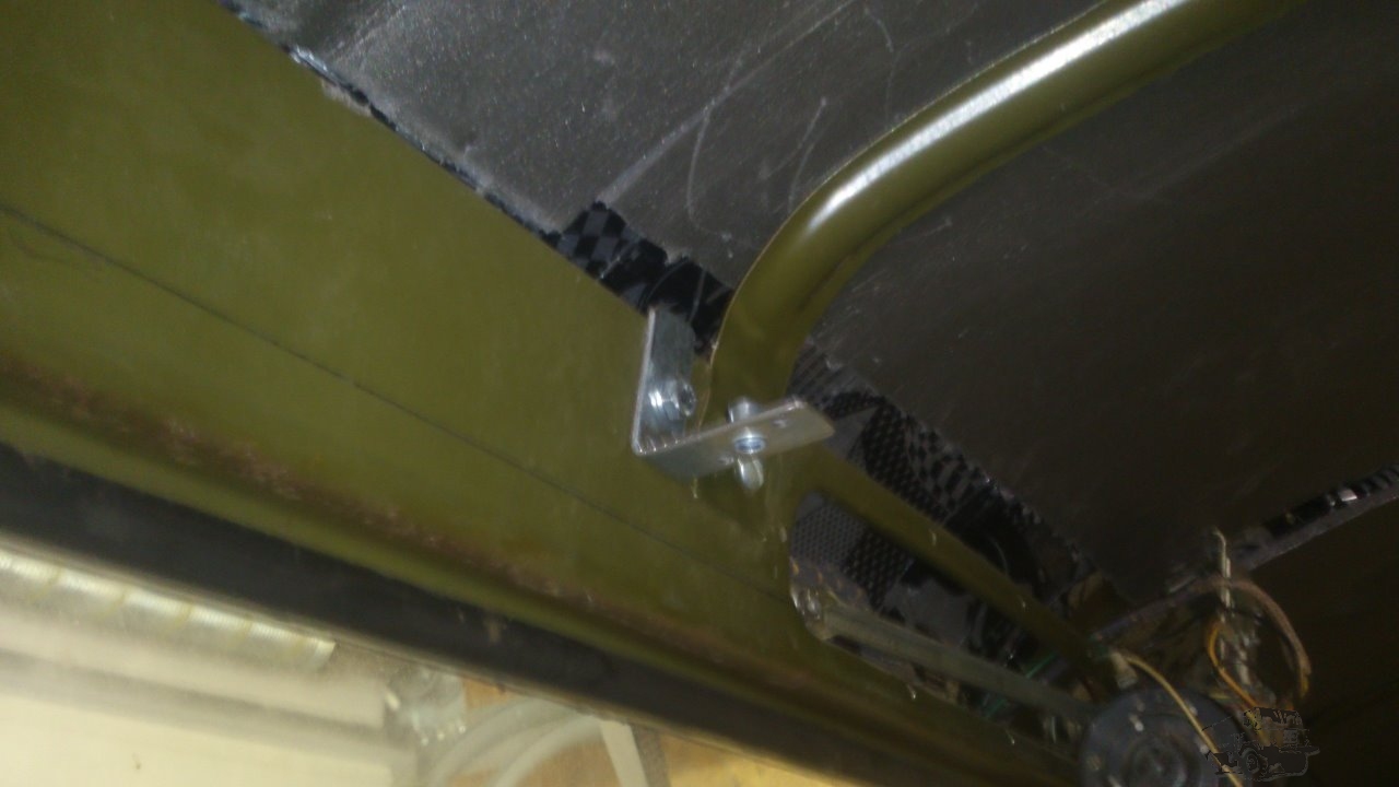

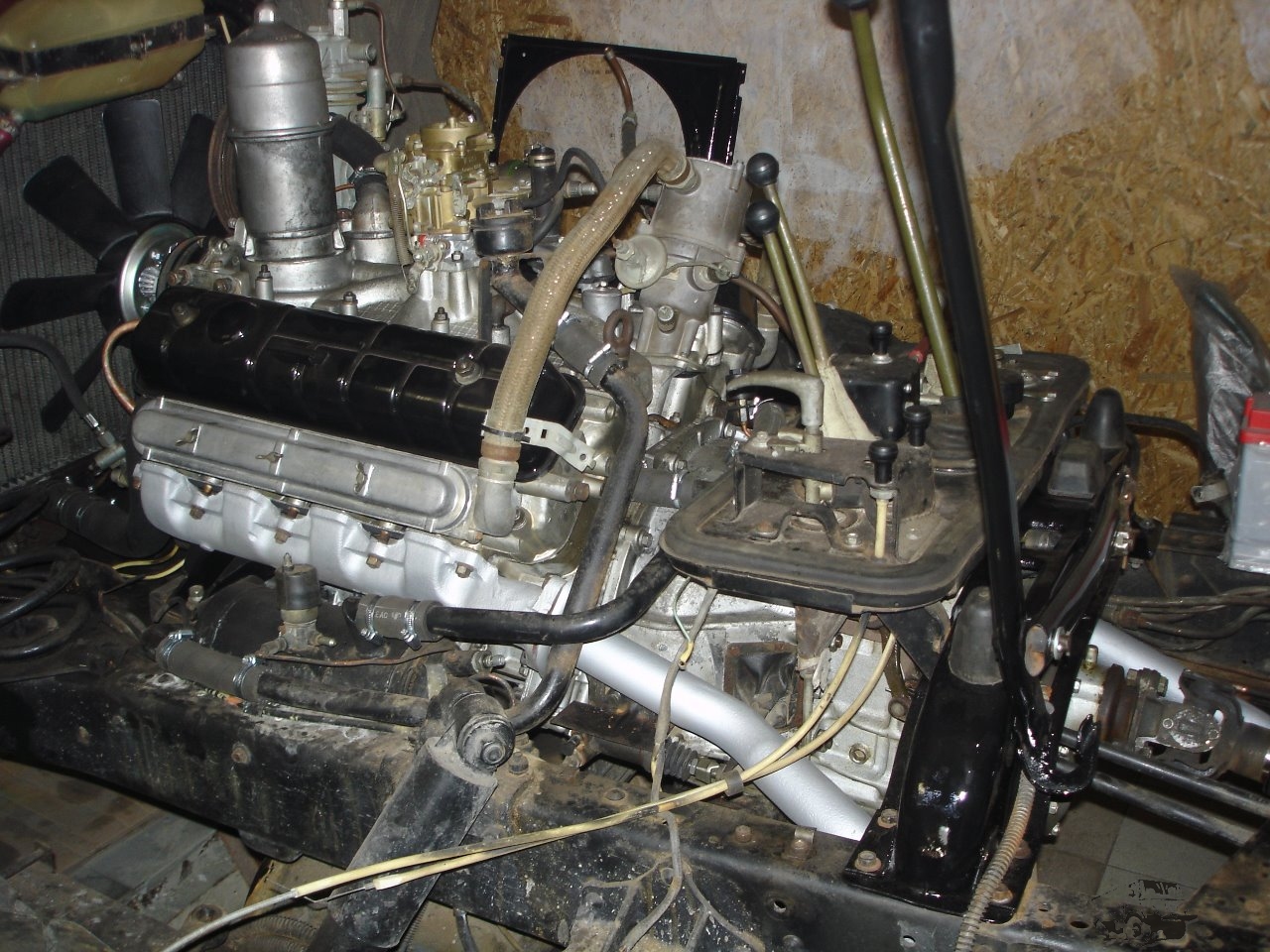

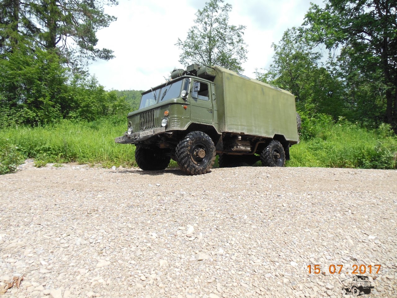

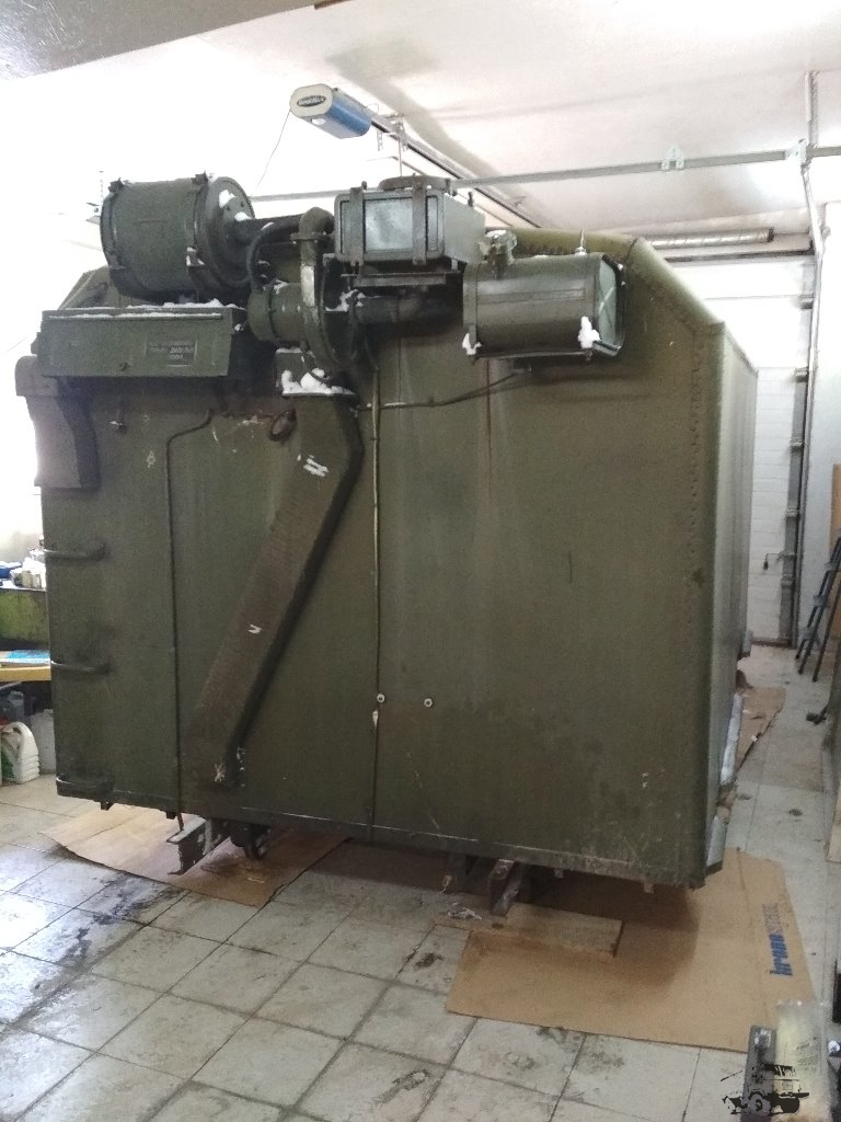

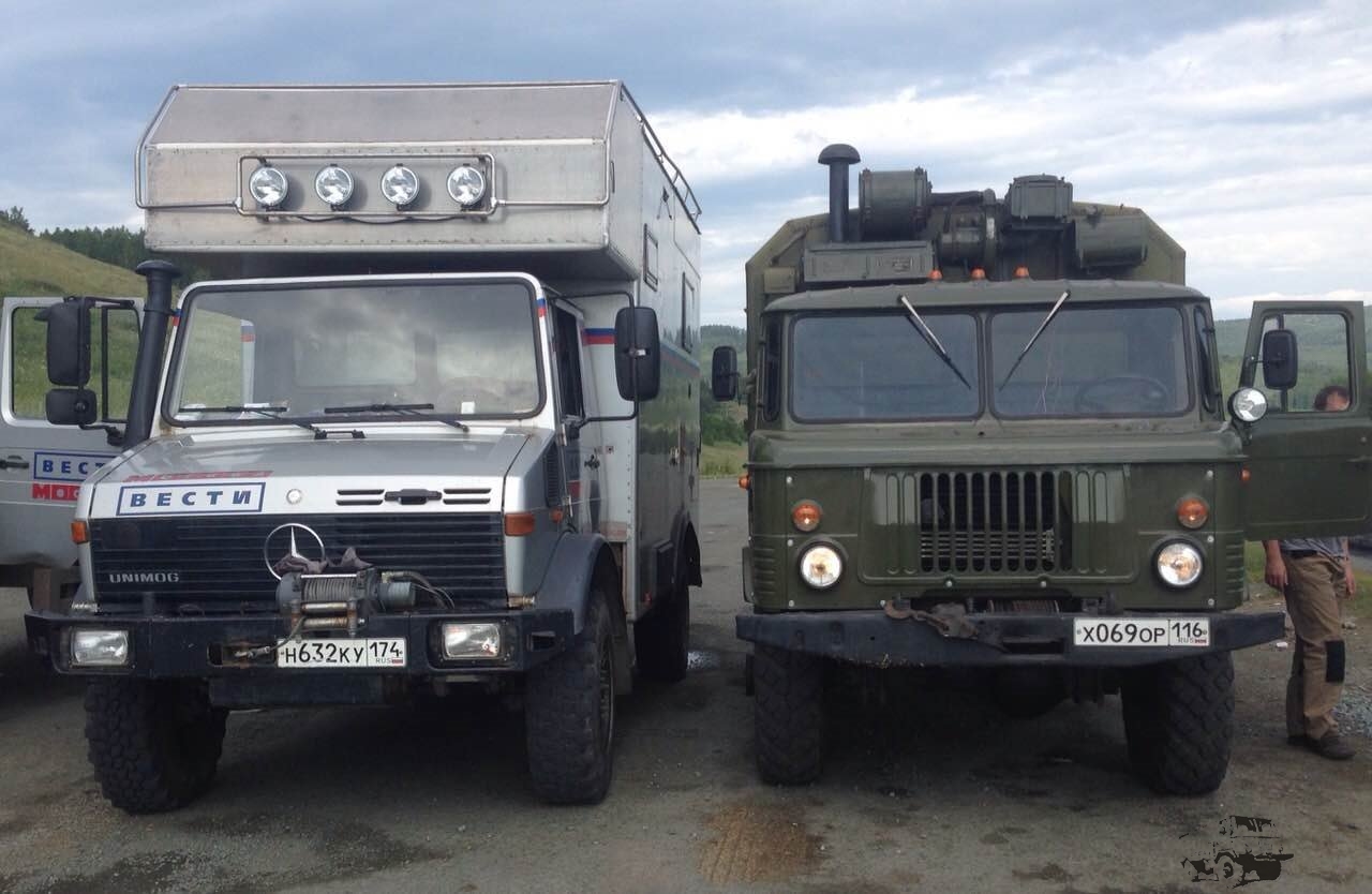

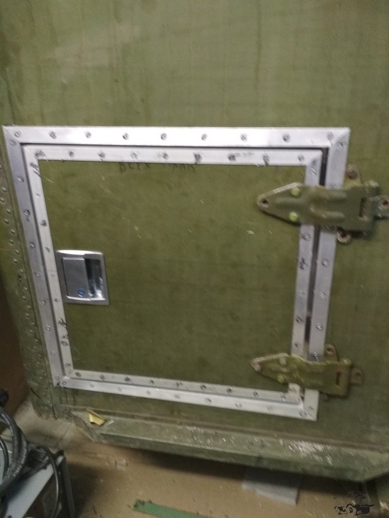

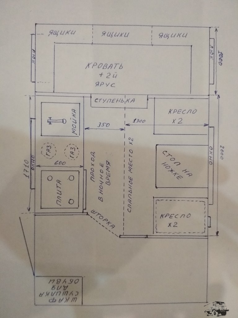

Привет всем. Решил придать огласке свой проектик. Три года назад прикупил ГАЗ-66. Друг подбил на идею путешествовать. За машиной ездили два раза. Первый раз она проехала около 50 км и встала. Как оказалость съело зубья на шестерни ГРМ. Позвонили хозе забрали деньги. Поехали домой. Потом сбив ценник приехали второй раз. Удачно. 900 км без поломок. Машина не ездила. Было принято решение первым делом сделать ревизку движку. Переделать его на 92. Поставить вискарь на вентилятор. Машинка после переделок раскатилась. Но напрягала коробка. неудобство в переключении и сами передачи. И вот в конце 17 года началось. Принято решение покупки двигателя MAN 4 цилиндра с КПП-6. Переделка КУНГ-а в жилой модуль. Двигатель куплен. Ждёт своего часа. Сейчас ведутся работы по кунгу. Срезал крышу и поднял её на 23 см. Задние двери кунга сняты и будут зашиты. Входная дверь будет увеличина по высоте. Модуль расчитывается для комфортного проживания 4-х человек. Долго курил форум. Многое взято у ЮРЫ Comandor и Орленко (постройка кемпера ГАЗ-66). Им отдельное спасибо. Ну а теперь немного фото

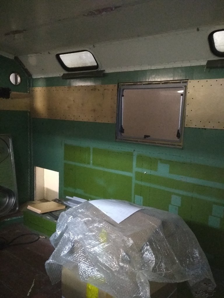

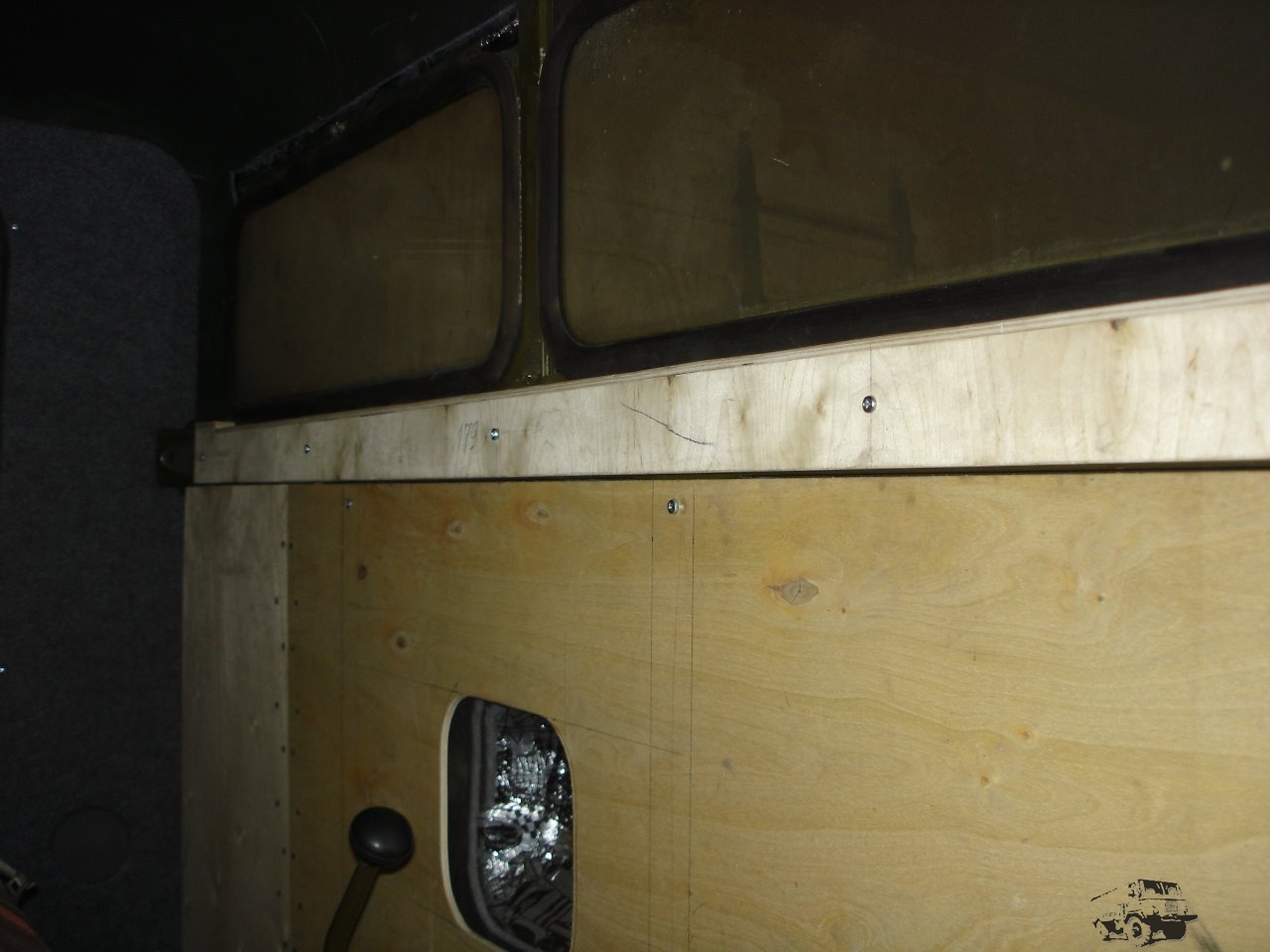

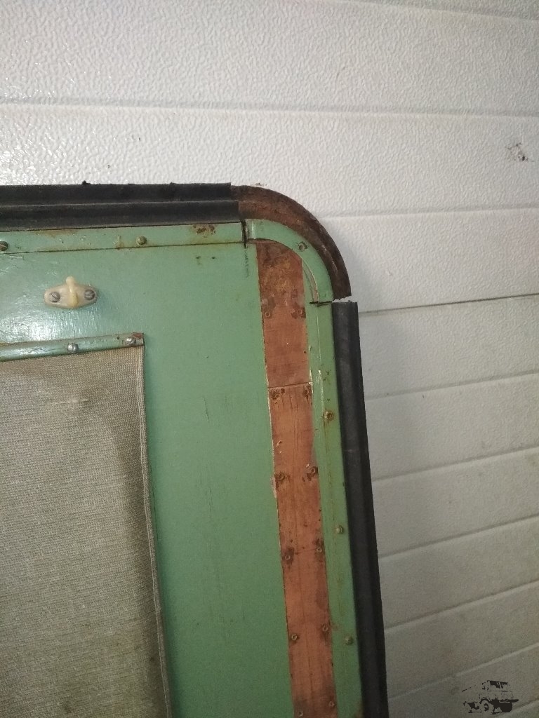

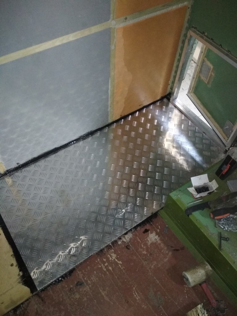

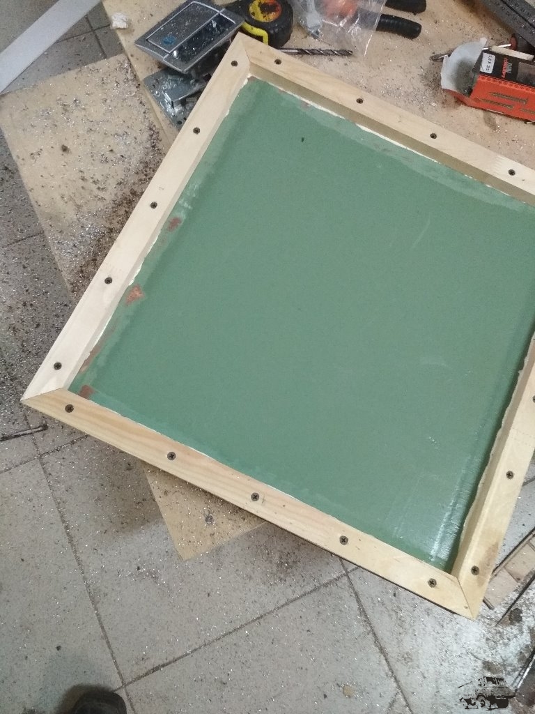

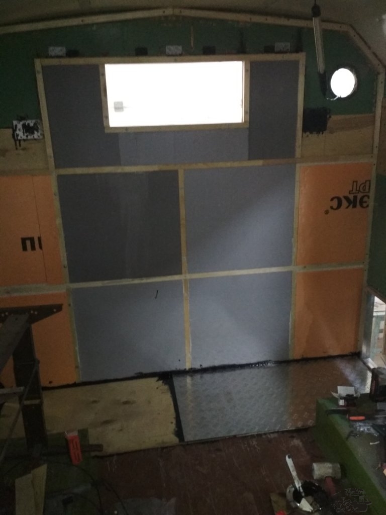

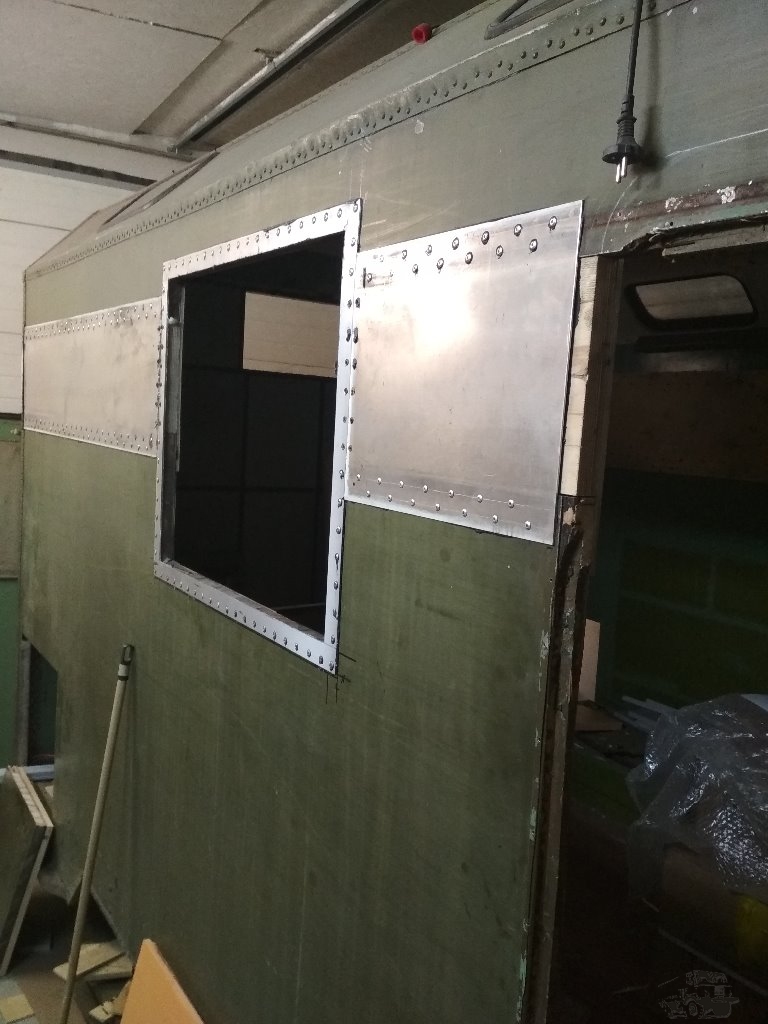

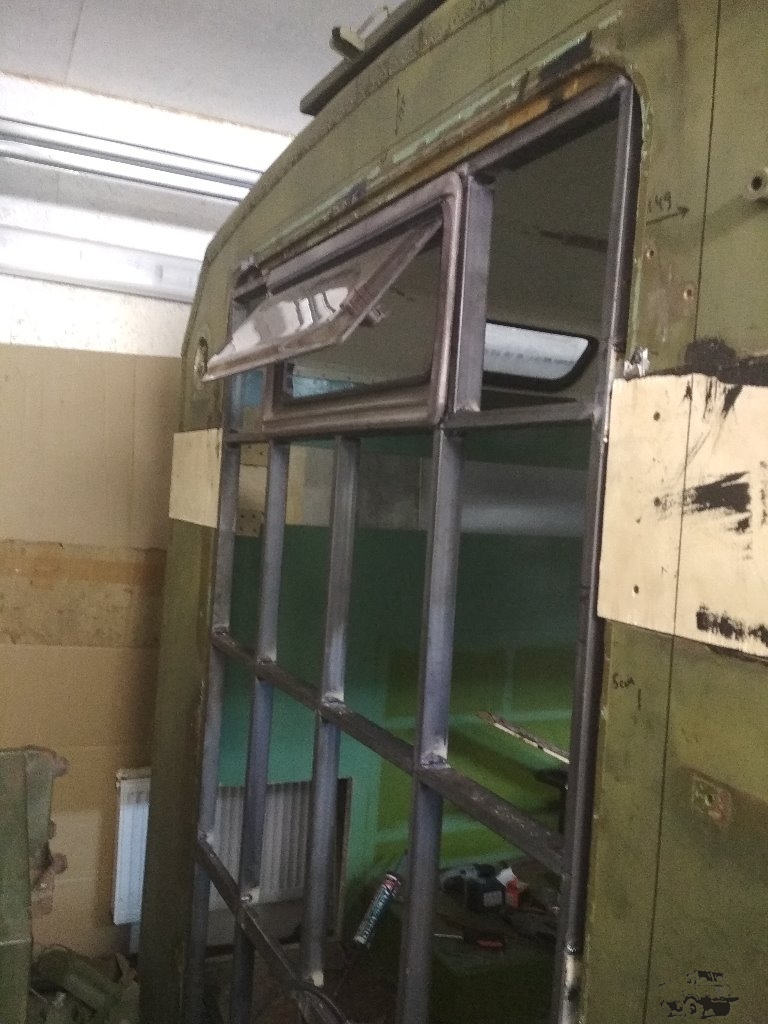

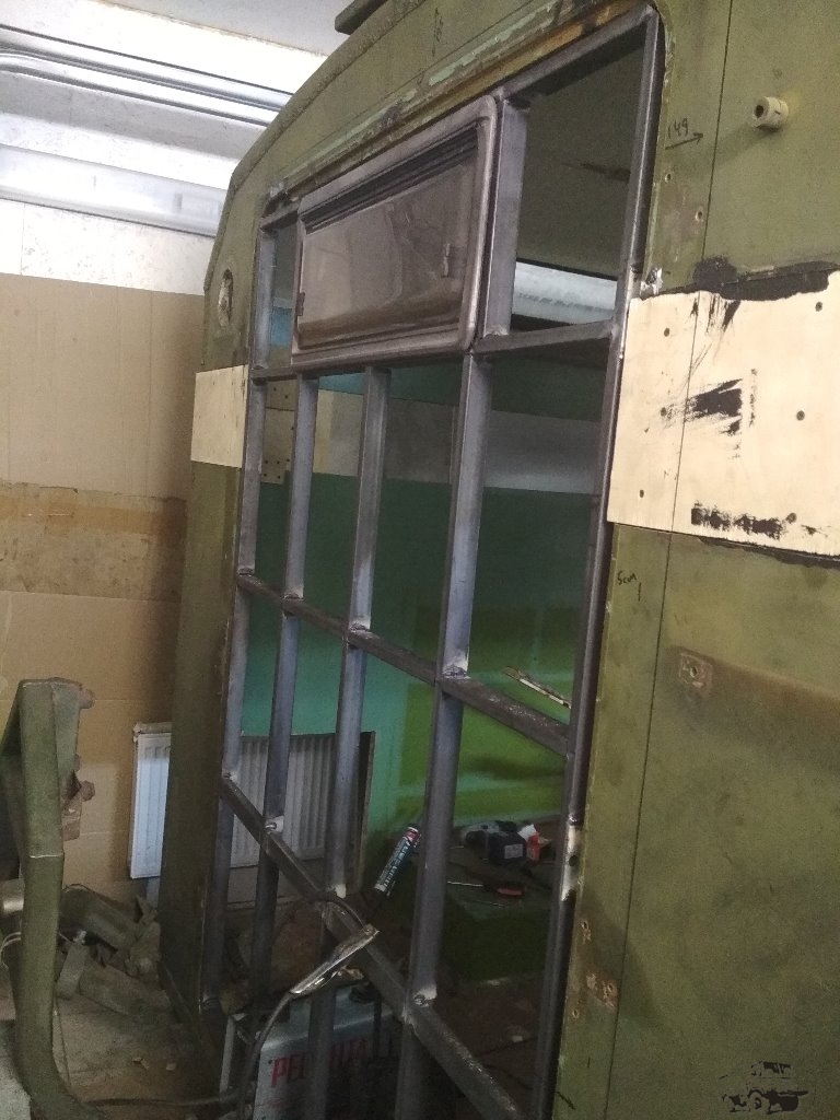

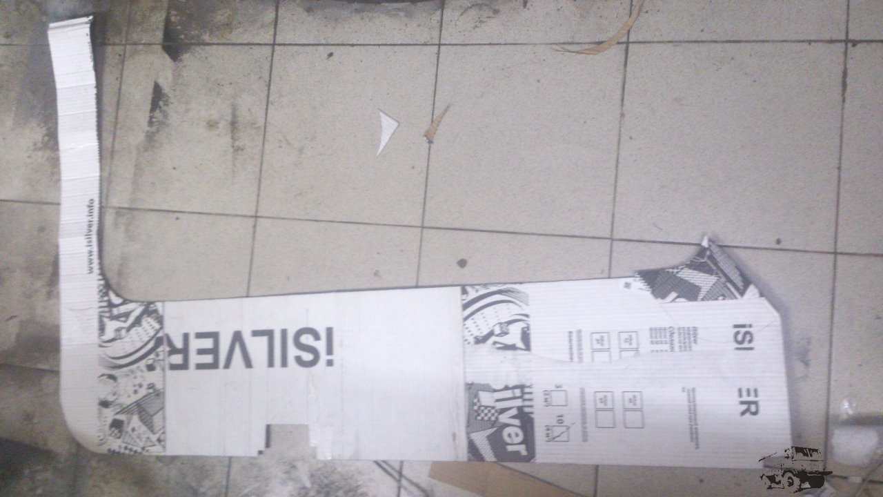

Вот немного продвинулся. Сделал обрешётку. На неделе сделаю раскрой алюминия (купил бу фасадные панели с ТЦ). Буду ошивать.
Примерил окошко. Для отдыхающего на верхней полке летом свежо будет.

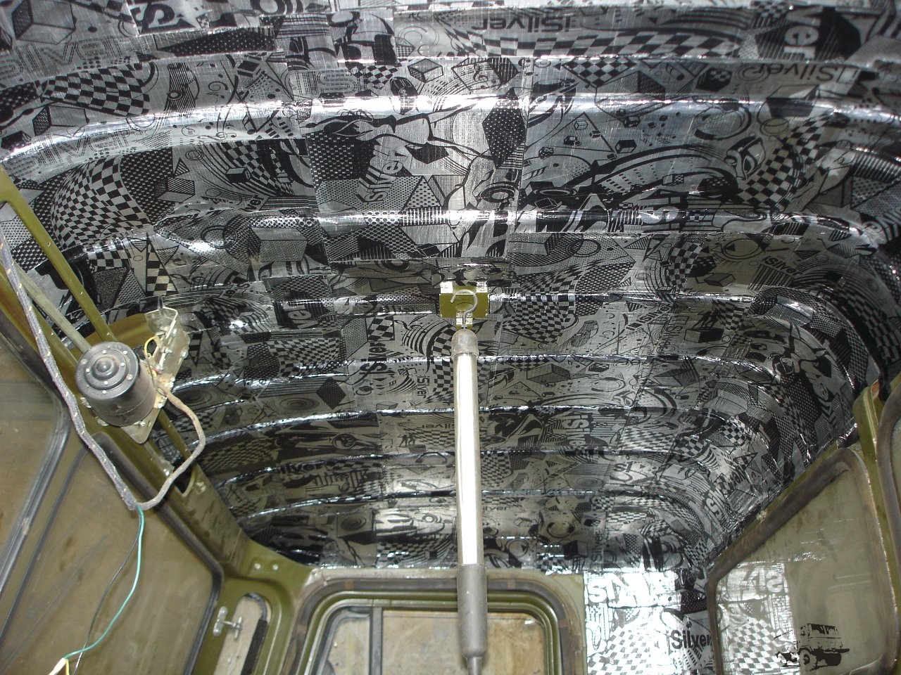

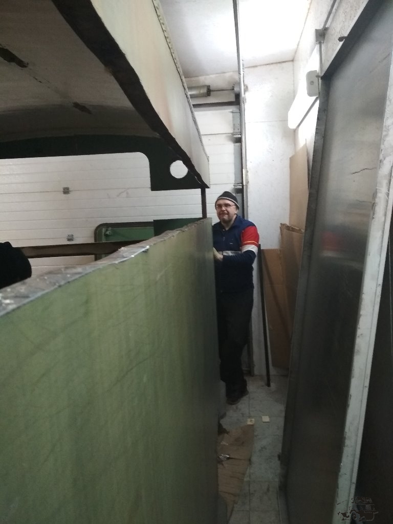

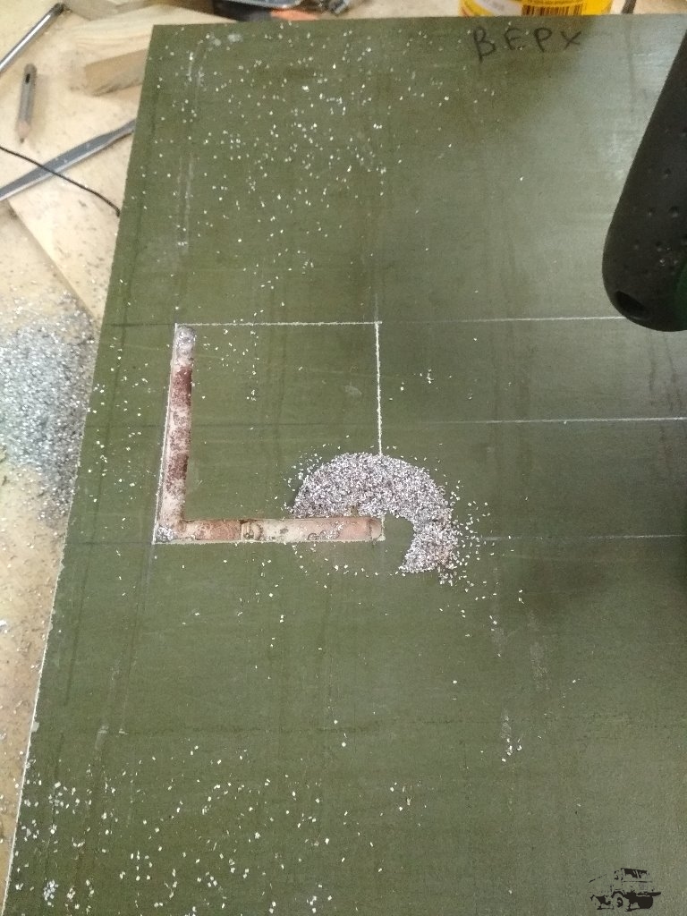

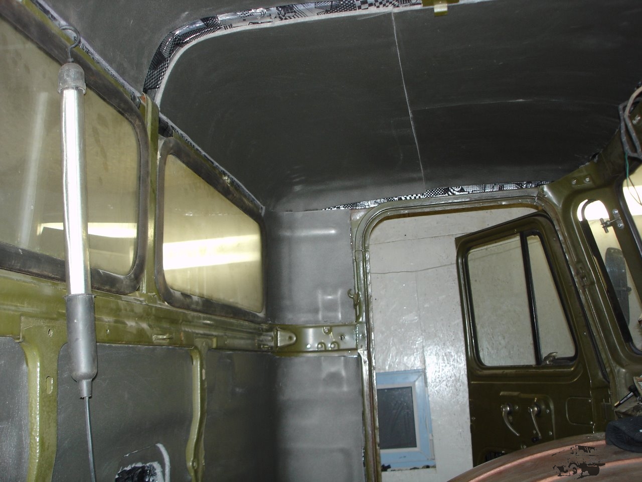

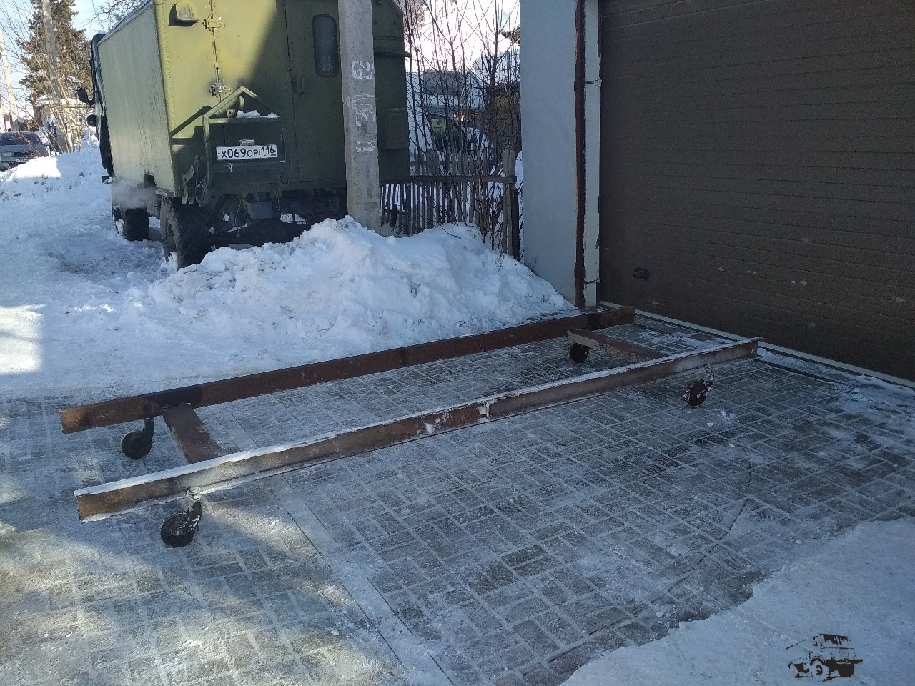

Зашил листами алюминия расстояние на которое поднял крышу.

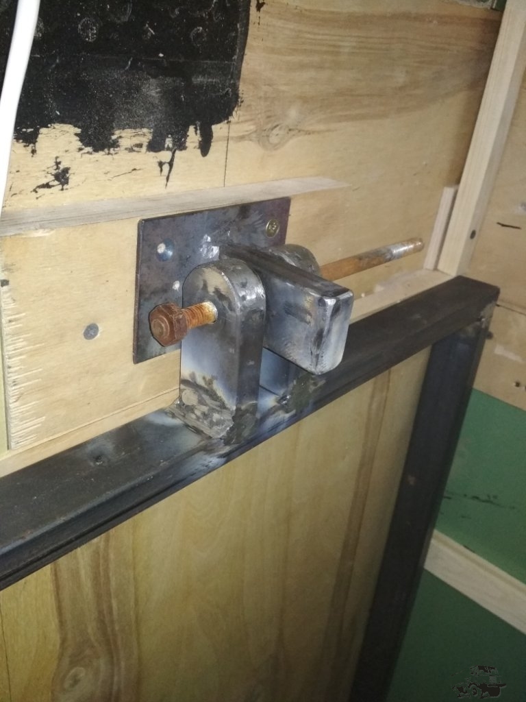

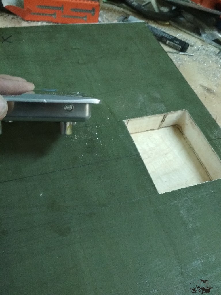

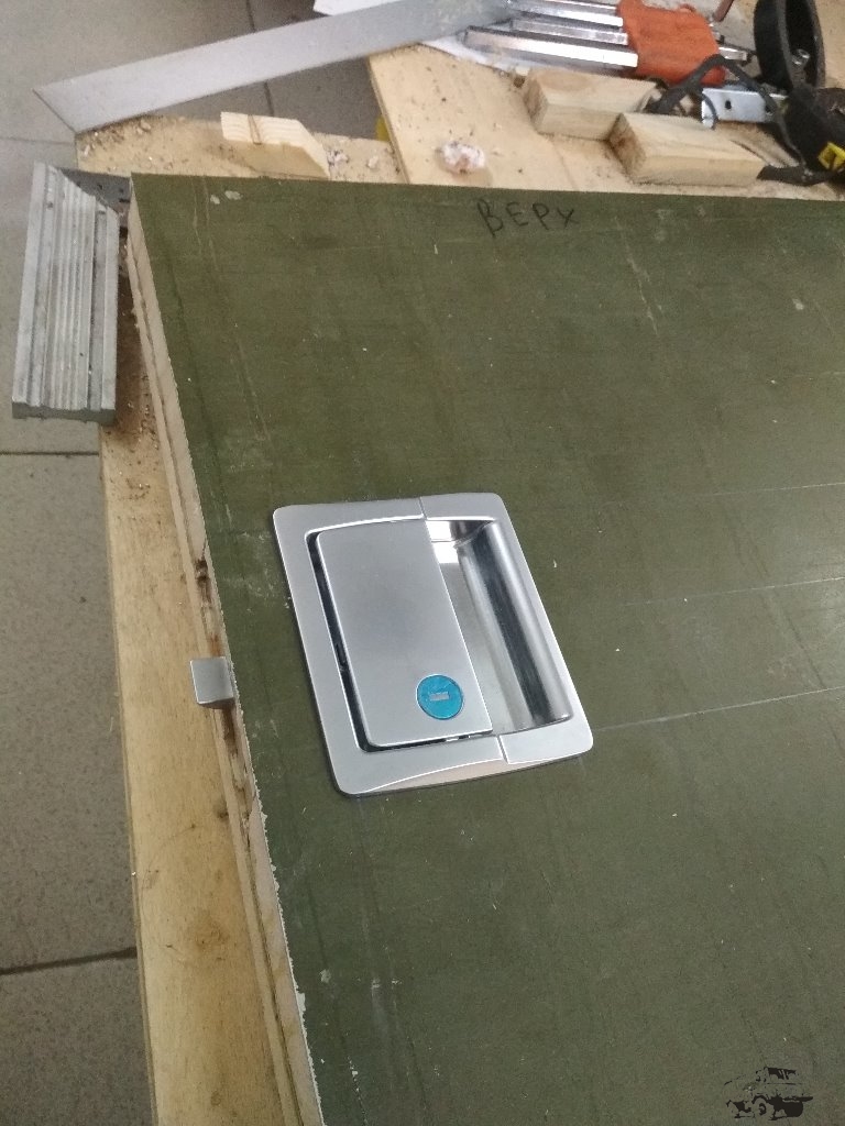

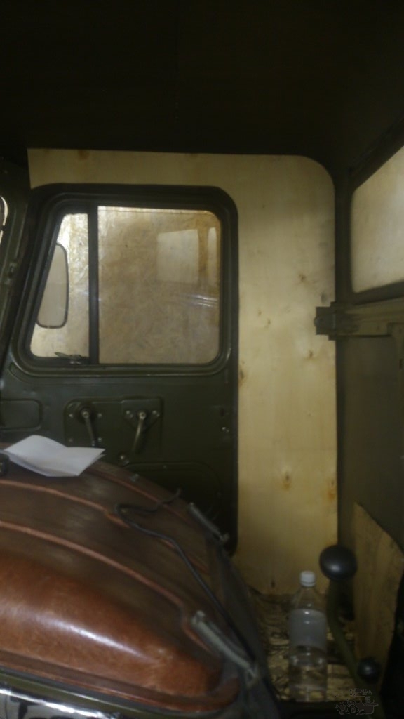

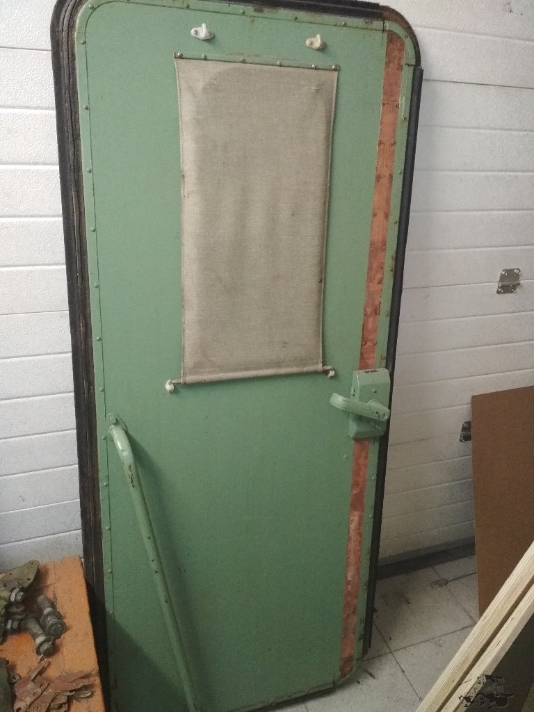

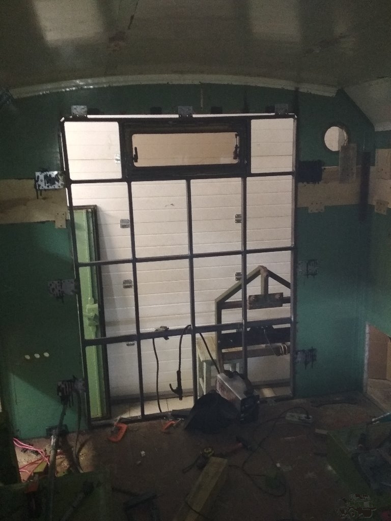

Входную дверь заменил на заднюю с небольшими доработками

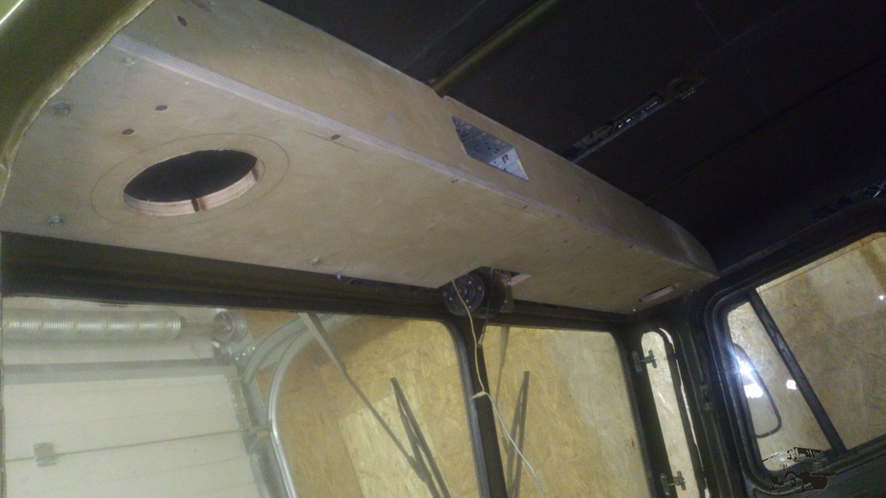

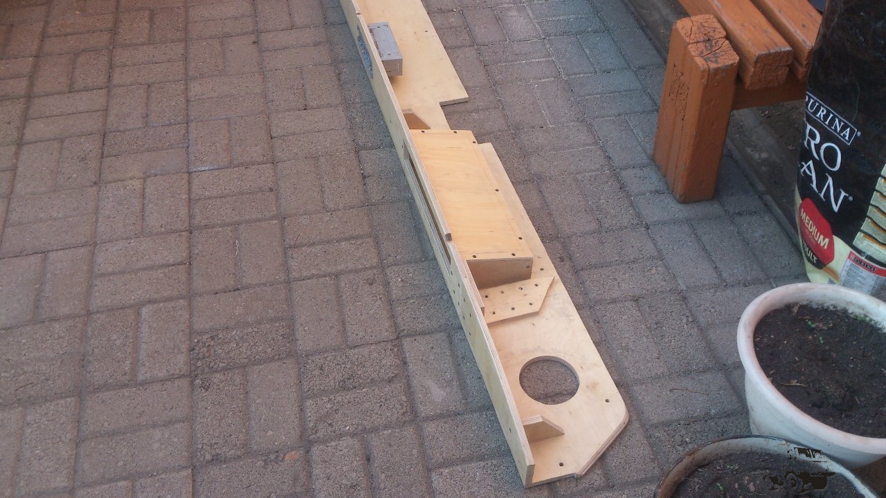

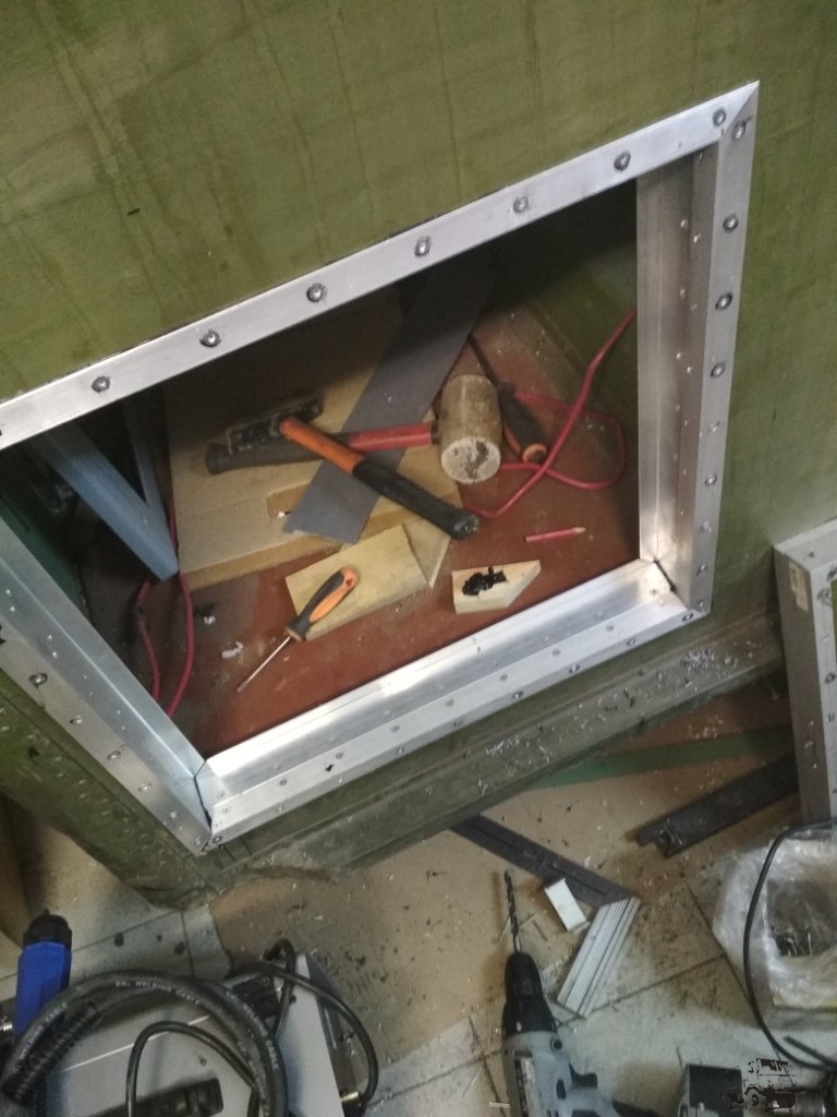

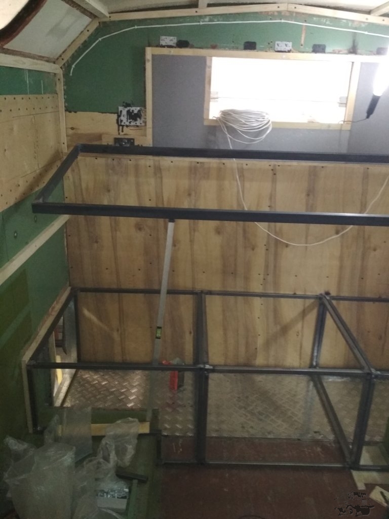

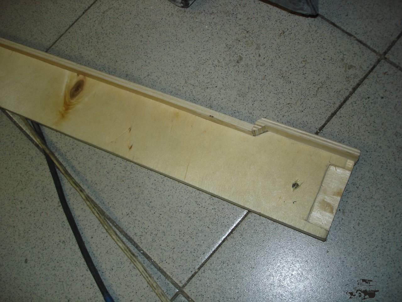

Потихоньку идём дальше. Сделал рундуки. Спальную полку .
