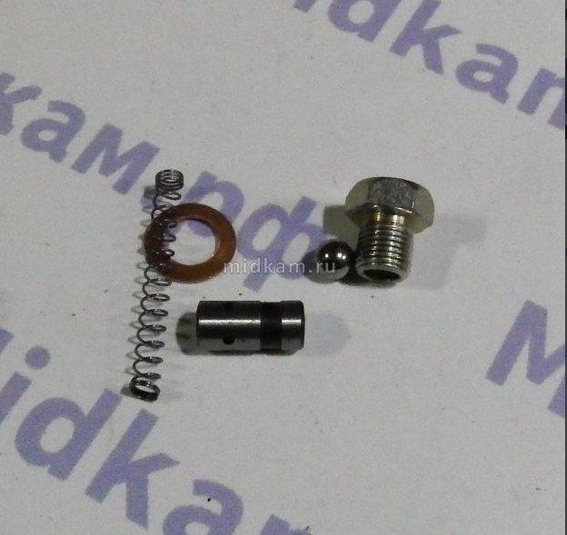

Парни, всем привет. Подскажите, у кого есть Камазы, порядок установки клапана фильтра тонкой отчистки топлива крышки ФТОТ. Доверия продавцу нет. Пишут вот такой порядок: клапан-жиклер, пружинка, шарик, шайба медная - фиксируется пробкой (болтом).
У меня сразу возникает вопрос, а зачем шарик в пробке!!!!????
Может так: шарик-клапан жиклер-пружинка-шайба медная-пробка?
Или так: клапан жиклер-шарик-пружинка-шайба медная-пробка?

Это что ли ?

Да, Евгений, это.
Вот только шарика я не вижу.
Но логически рассуждая должно быть так: шарик-клапан жиклер-пружинка-шайба медная-пробка?

Посмотри здесь, https://clubkamaz.ru/viewtopic.php?f=14&t=513, этот клапан можно заглушить и будет меньше проблем...

Володя, спасибо! Почитаю, что парини пишут!
Про клапан, что его глушат, тоже читал. Но где-то попалась информация, что если его заглушить, то какие-то резинки на ТНВД выдавливает. Правда, не правда сказать не могу. Читая разные мнение попалось и такое.
