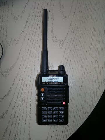

В качестве переносной рации я использую AJETRAIS AJ-450. Особенно в сочетании с ларингофоном и гарнитурой рация удобна и в машине и на квадре и на снежнике. Качеством связи доволен, по дальности – как всегда хотелось бы больше. К числу недостатков отнес бы возможность зарядки – только через зарядный стакан, что очень неудобно для передвижной рации.

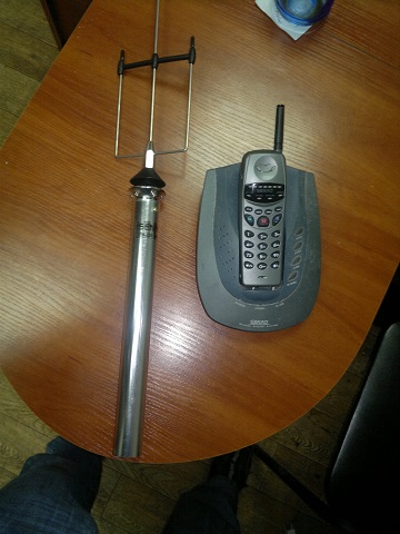

1. Ставим базу в кунг, постоянно подключена маленькая антенна. Трубка №1 находится в кабине. Получаем качественную связь кабина – кунг. К трубке №1 можно приобрести гарнитуру – вообще будет отличная связь и свободные руки.
2. Раздвижная мачта (которые продаются здесь на форуме и народ их колхозит кто для чего) в данном случае может работать по своему прямому назначению – устанавливаем на неё антенну «трезубец» и на стоянке расправляем мачту с антенной за 5 минут. Если для базовой стоянки выбрать место повыше, то с учетом леса связь на 10-15 км между базой (кунгом машины) и всеми трубками, а также между трубками, которые общаются между собой через антенну базы (коих можно подключить до 15 шт.) будет обеспечена.

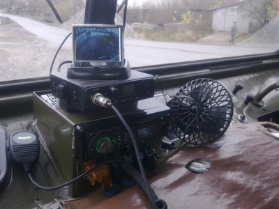

Работает!!!! Радиотелефон Сенао258+, работает для связи кабина - кунг чисто. Думаю после установки гарнитуры на трубку кабигы будет вообще идеал. Установили мачту 10м (приобретена у Койота) собирается за 3 минуты. Я уехал за 4 км (мерял по спидометру) через холм. Поговорил с базой, поговорил со 2 трубкой. С базой связывается проще и лучше. Есть помехи. Завтра испытаю на сколько по расстоянию в этих же усллвиях хватит Аджитрейса. Сегодня взять рацию не сообразил.
