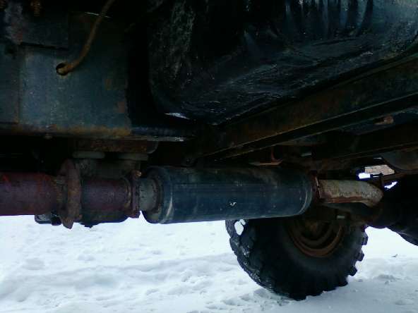

я себе поставил рессивер только вставил трубу от 53го глушителя

свист ето когда пустой рессивер и грохоту на больших оборотах как без глушителя,а я ж говорю-вставил от сгнившего глушака трубу и из рессивера сбоку вывел.думаю
лет на 15 хватит :wink:
лет на 15 это точно!трубу только надо было тоже из такого же металла! :wink:

дык с рессивера водопроводная труба выходит а вот штаны буду ждать когда "протрутся" :lol:

KurAnVi писал(а):дык с рессивера водопроводная труба выходит а вот штаны буду ждать когда "протрутся" :lol:
а внуторь ты же от глушика вставил!я когда сам варю глушак внутреннею трубу делаю из обычной,болкаркой нарезаю прорезей

а внутрянка как правило не гниёт-условия не те :wink:
