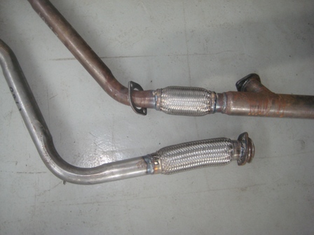

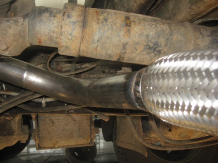

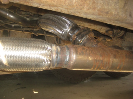

Собирал выхлопную систему в апеле 2011. С 2008 ничего не изменилось
а) Правая труба длинее на 5!! см.
б) Правая труба при любых положения при затянутом фланце с коллектором упирается в промежуточный кардан. Жесто упирается
в) Левая труба касается левого бензобака.
г) На правой трубе нет выемки под рычаг лебедки.
д) В итоге дву трубы даже совместить нельзя. Если совместить до установки - не попадаешь в коллекторы
Что сделал - разрезал обе трубы и вварил туда компенсаторы-гофры. Таким образом упращается задача подгонки и плюс бонус - снижаются вибрации от мотора на кузов. По умному достаточно одного компенсатора после соединения труб перед глушителем. Но в моем конкретном случае трубы пришлось все равно резать (одну укорачивать, другую поворачивать вокруг оси) и чтобы не делать третий разрез, решил установить 2 компенсатора вместо одного. Фото прилагаются.
Выемку под рычак лебедки сделал молотком - намечаем, вминаем трубу.
Стыки-фланцы помимо прокладок внутри промазал герметиком для глушителей. Т.к сборка с просто прокладками не давала 100% герметичности - фланцы немного "подсекали" - незначительно, но неприятно.
Вся затея ~1700р
