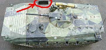

вопрос про выхлопную систему,какая конструкция глушителя как на БМП

не надо путать бронетехнику и наши лимузины.

А я и не путаю просто новую тему создавать не хочу вот и здесь спрашиваю просто интерестна конструкция такого глушителя

я сейчас разозлюсь и выкачу бан. в топики обсуждаем только ТЕМУ ТОПИКА.
Хочется знать конструкцию клушителя БМП, заводи новый топик.
