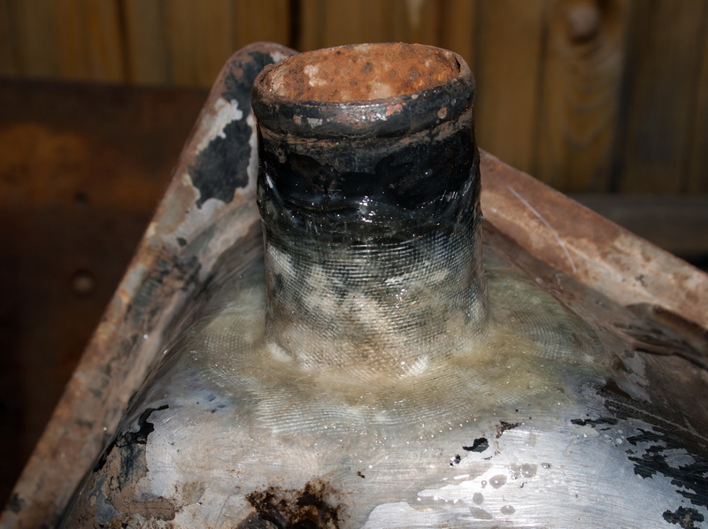

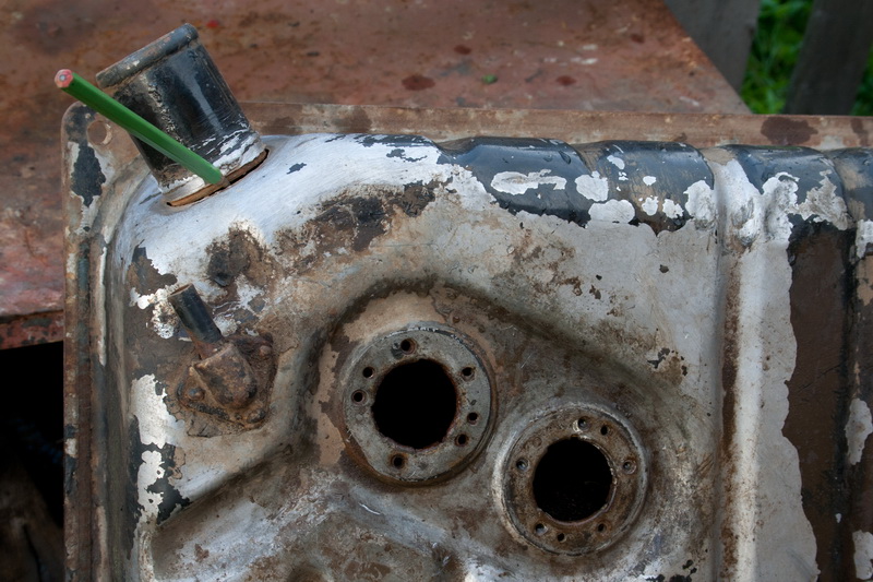

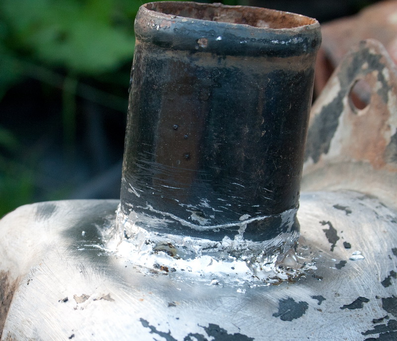

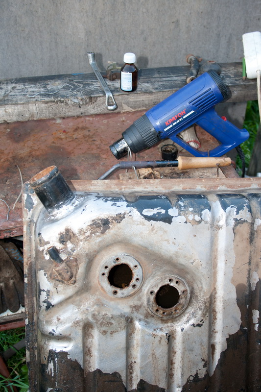

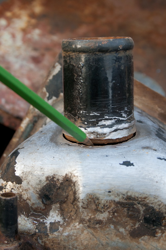

Всё, сделал на ГАЗ-53 бензобак! Отпала горловина. Вернее старый хозяин отвернул, когда надевал шланг с заливной горловины. Пропаял, сверху стеклотканью бандаж. Бак стоит вертикально - С ВОДОЙ! Помощь паяльнику - теплопистолет 2кВт, работающий в среднем положении. Без пистолета этого паяльника маловато было бы.

У меня тоже без пистолета не получалось запаять.

Re: Ремонт бензобака
Сообщение Petrov_kamensk » 09.08.12 7:02
фен это еще +2квт тепла локально, вобще массивные вещи стоит горелкой паять используя паяльник только для выравнивания.
усиление горловины надо, а вот нашлепка на ровной поверхности ни к чему совершенно.
хотите вечный бак то держите его полным и для удаление влаги кормите спиртом, он связывает воду потом водноспиртовая смесь смешивается с бензином и прекрасно сгорает.
правда это делать надо когда вода жидкая, в -20 ни какой спирт не поможет растопить лед в баке есть он там есть.

Не, эпоксидке что ровная, что не ровная - приклеится не оторвёшь - металл прошкурен. Приклееная стеклоткань хоть будет гасить возможные деформации в этом районе, просто пайка же может легко отойти. Так что эпоксидка думаю просто необходима.
