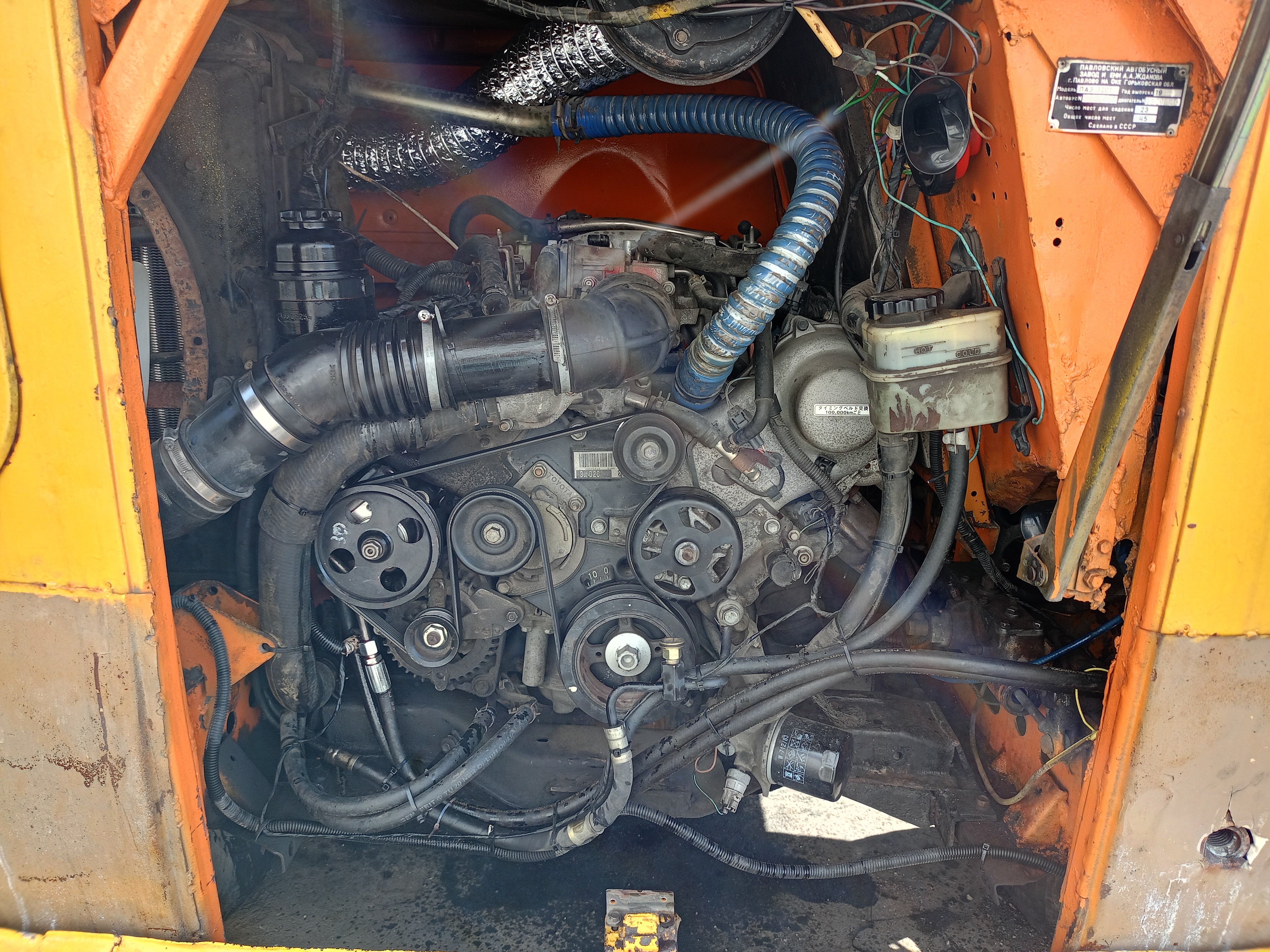

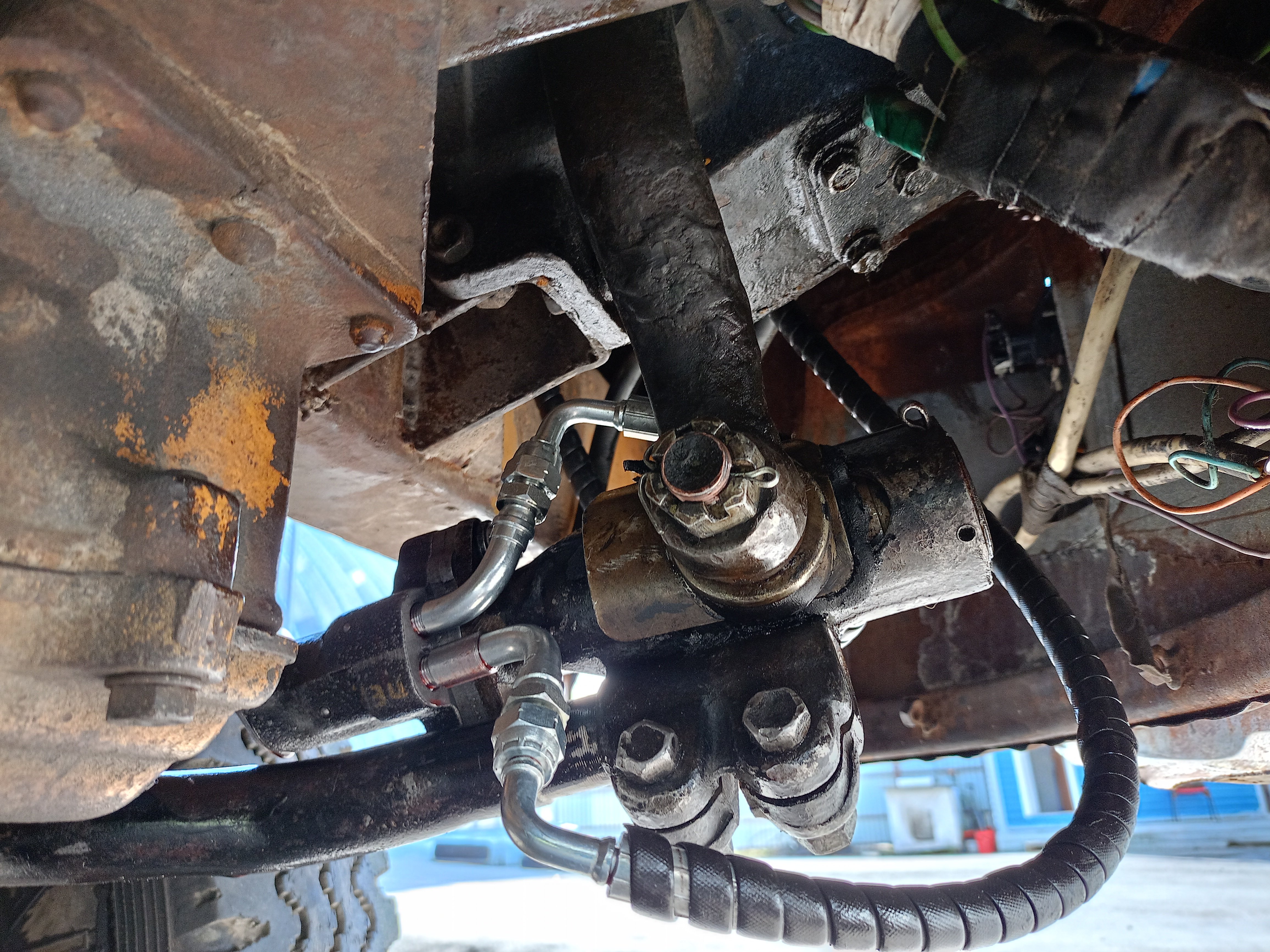

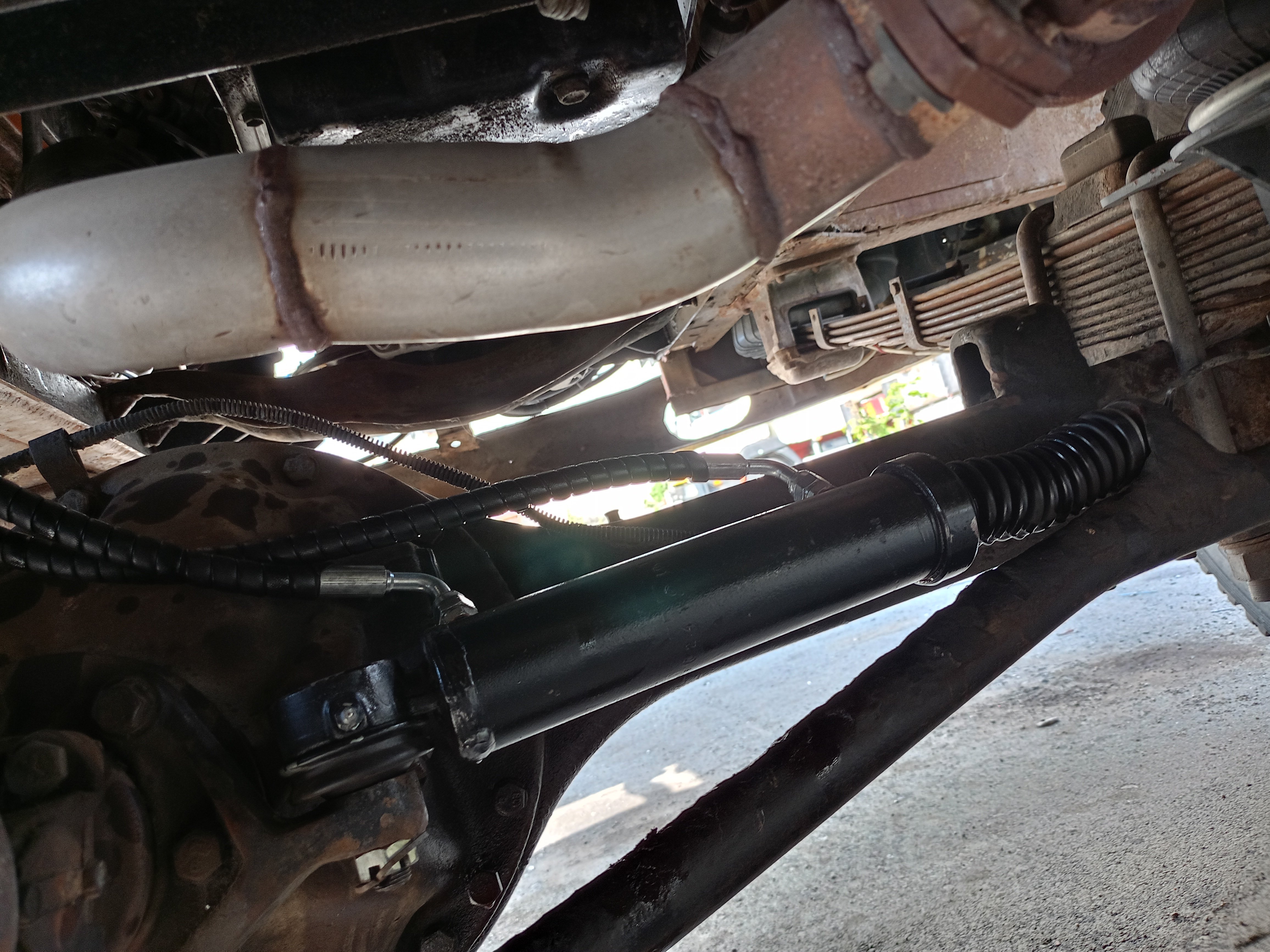

Здравствуйе, установили в ПАЗ 3201 3УЗЕТ насос гур японский, поменяли продольную рулевую тягу шланги все, силовой цилиндр, в клапане управления поменяли резинки, залили атф прокачали, вобщем на месте крутится только с подгазовкой, без нее вообще не работает, шланги 3/8 везде максимально расширили диаметр прохождения жижи в клапане просверлили входящее направление, подскажите пожалуйста теоретически с чего начать что бы понять что не так. Мастер хочет подложить шайбу в клапан управления уменьшить обратку, тем самым увеличив давление и говорил про странный металлический болт который соединяет клапан управления с рулеой рейкой. Что то с ним типа не так. Меняли насос гур на новый пусть китайский но ничего не изменилось. Ребята советуйте! Я бы мастера не мучил но точно знаю что должен этот насос все тянуть одно время другой мастер золотые руки настраиыао и пальцем руль по началу крутился.. Потом то ли воздух попадал, то ли грелась жидкость... Вобщем нужны советы!

нет протечка в соединенных шлангах была масло в бачке гура было, имеется ввиду не герметичная система подсос воздуха теоретически возможен был и все равно завели и работает минуту отлично крутит руль на бетонке вправо лево как не легковой единственно минуту и все тугой руль, поэтому поменяли и шланги и силовой цилиндр и рулевую рейку и сальники на клапан управления поменяли (сам в сборе клапан не меняли вроде там нечему ломаться было со слов мастера)....... вот такие дела...... сегодня поставим в клапан в определенное место шайбу может лучше давление будет создаваться, или же действительно менять насос на более производительный......

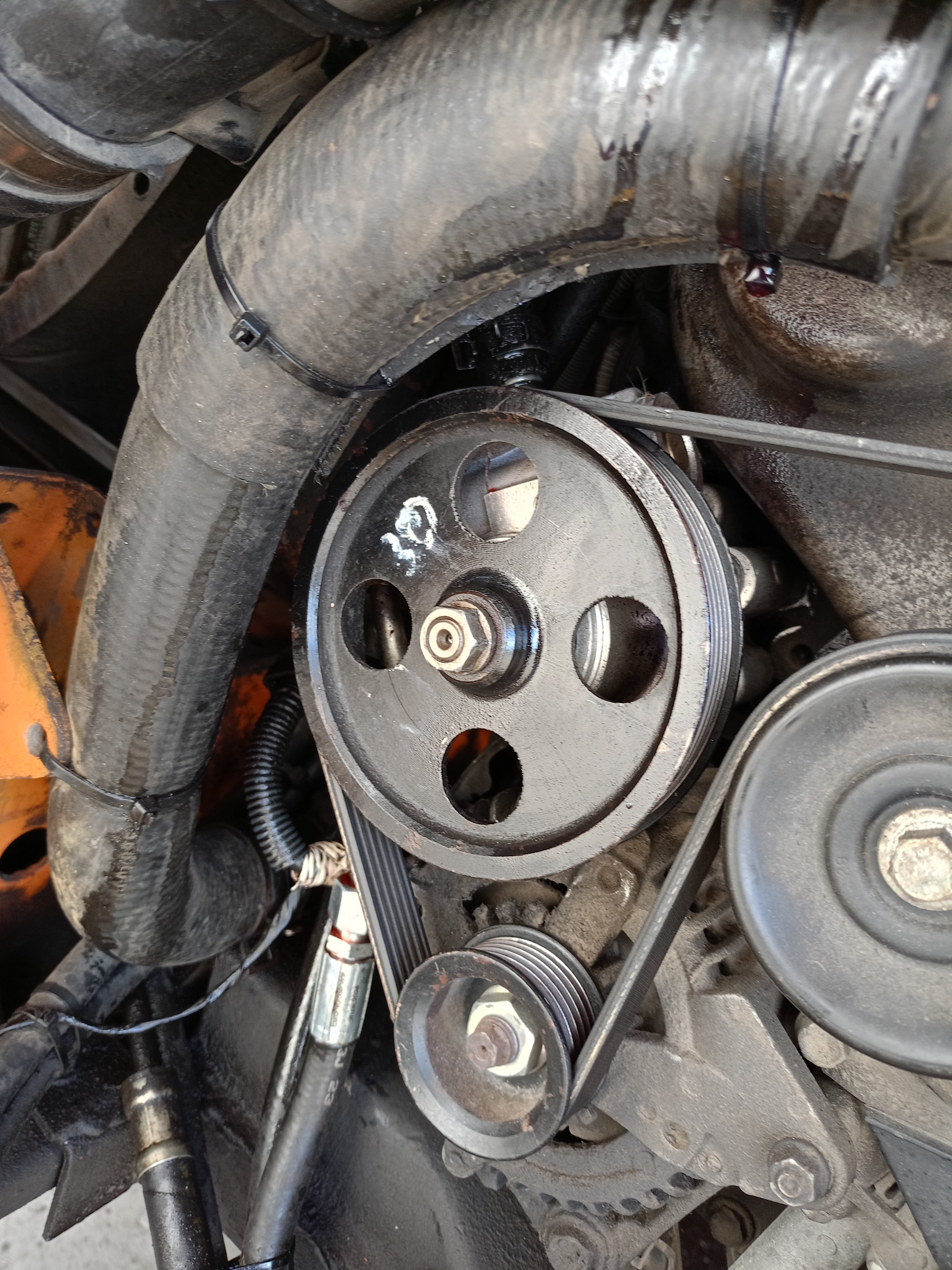

Что за насос, фото есть? Расширение проходных отверстий ничем не помогает при таких давлениях. Рассверливание входного отверстия клапана вызывает сомнения. В прошлом году отверстие было рассверлено? Может воздух подсасывает.

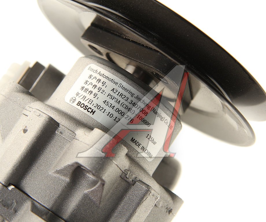

у нас дехтрон 3 мы как бы думали об этом но какое по гуще?
склоняемся н более мощный насос.. более производительный вот типа такого

Насос гидроусилителя ГАЗ-3302 Бизнес, ГАЗель Next (ОАО ГАЗ)
Артикул: А21R23.3407008

Ребята как думаете поможет? Давление 125 бар, ставится на газели.
