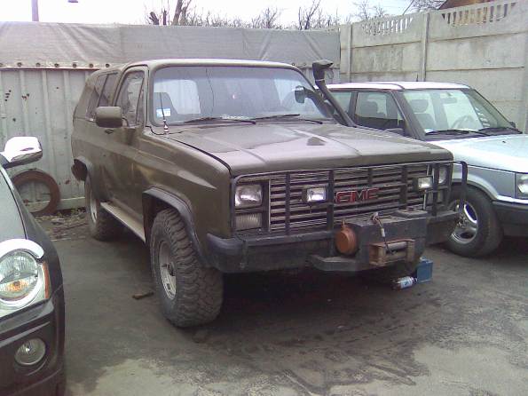

я говорил про это [img]http://content.foto.mail.ru/mail/lord.set/304/i-929.jpg[/img]
а что за пятиколесный ураган ???

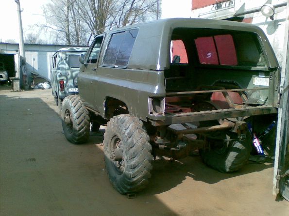

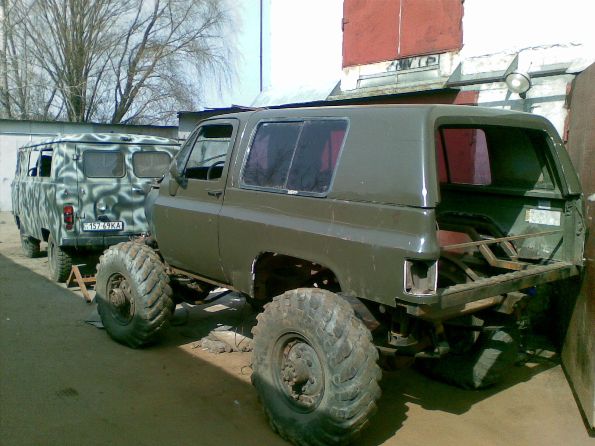

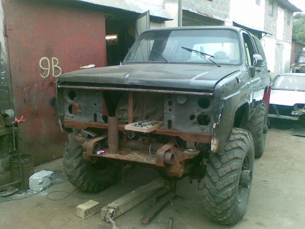

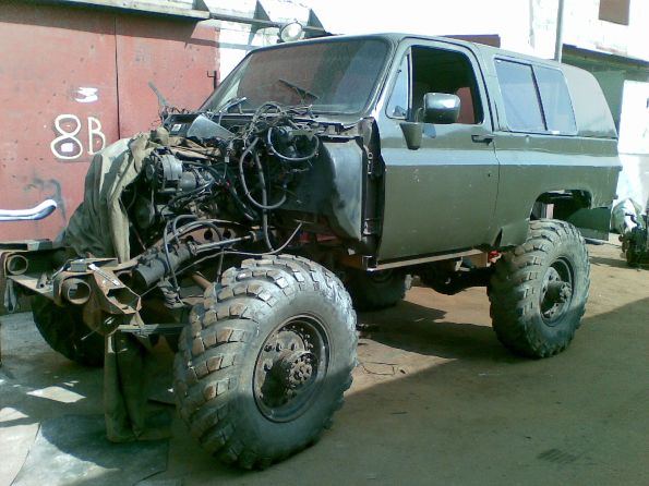

Lord Set писал(а):я говорил про это
Зачетный Всюдылаз ))))))))) Практически близнец, только его пашамута Фордом обозвали ))))))))))
Нет предела совершенству! Резина походу здоровская, но мне приходится еще и по асфальту добираться, на такую наверное не рискну, хотя знать как на таких тапках рулиться было бы интересно. На фото плохо видно, какие мосты имплонтировали в К5? И меняли ли трансмиссию? У меня пока все в постройке и есть еще возможность (с терпением вот только становиться внапряг)))) что-то улучшить, изменить. А про пятиколесный - конечно шутка
А вот таким К5 был, когда я его на свой Рэйндж Ровер поменял, он на дальнем плане просматривается
