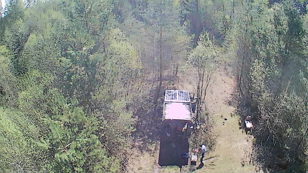

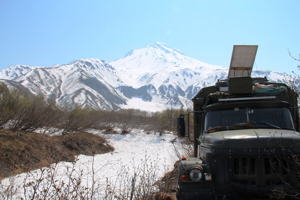

Евгений_НСК писал(а):[post]453505[/post] Нет смысла в наклоне.
ну а так норм получилось
зы. на втором зиле на багажнике на кабине две панели постоянно стоят,две в бока выезжают.

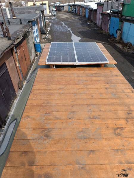

солнечная батарея подбор помощь

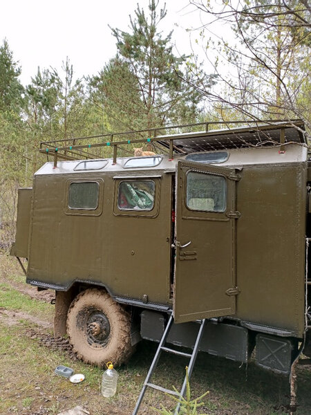

сын начал тоже строить
себе багажник ,и подиум под панели,не доделан пока,только на выходных панели поставил,погода у нас не дает нихера

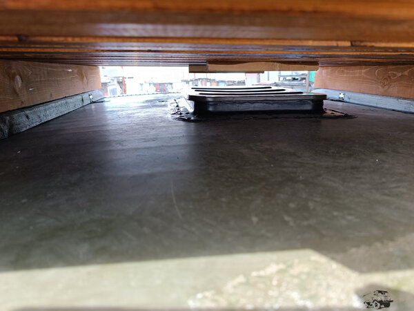

почему подиум?,у него в кунге люк поставили(камазовский с кабины)вот чтобы он открывался решили сразу убить двух зайцев,и вроде люк работать будет,и панели пусть на подиуме стоят,всё это в задней части крыши кунга,то есть ходить там никто не будет,передняя часть крыши кунга будет использоваться под багажник.будет делатся веткозащита,никакие ветки не выламают ни панели, не доски
панели одна 190 в вторая 170в.

RAT писал(а):[post]453546[/post] А вариант с выносными панелями не рассматривался ?
да не,даже не думали,зачем?этих панелей хватает,с учетом расхода эл.энергии с наступления темноты,с момента включения отопления и т.д.наступает световой день,и акб начинают заряжаться опять

даже не знаю сколько букав натыкнуть надо
у меня 3 акб гелевых сотки,только для кунга(стартерные не прикасаемые) при приезде на место масса отключается,дом живет на 3 сотках...
стоит инвертер на 700 ват,больше нам не надо,(людям делат нех..й ставят по 2-4 кв,типа турбинку тянет
,хотя когда нужна турбинка заводят станцию)стоит морозильная камера (х.з. сколько ват)но с инвертера запускается, жена переодически нагнетает холод,и отключает ее,бывает сутки не включает ее,(морозилка нужна,бывает морозим в походе вареные грибы,и т.д.)два телика (редко юзаются два вместе)
из потребителей на 220 в -всё ,плита -газовая,чайник соответственно греется на газе.
отопление кунга батареи,ночью очень редко включаютя,днем соответственно при открытии дверей,включаются чаще,вечером за кунгом сзади два диодных светильника по 16 ват,горят весь вечер,(бывает и всю ночь до утра
,смотря сколько выпить,как быстро уснуть,и забыть про всё)
ну освещение внутри кунга диодная лента ,по одному борту 2 метра по 14 ват,и по другому 2 метра по 14 (на метр)
ну вот и все потребителей,ну есть запасной вид отопления сухой фен вебасто 4 кв,на н/з,
бывает что стоим неделю,ночью разряд,днем заряд от панелей.ну днем на зярядку можно включить от коптера акб,и всякую лабуду,типа фонариков,телефонов,планшетов,и т.д.

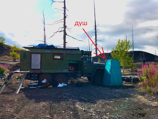

у меня для душа котел(от газ 66,12 киловат
) моторный переходит на летний режим,и греет 50 литров воды до любой температуры,весь народ пользуется горячей водой,пасуду ,или ещё что либо,ну а кому нужен душ,или его жене,носит в бак воду
греем,и идут в палатку моются с ведра(ну не сахарные,не обламываютя
,палатка для душа ставится рядом с зилом,бак на бампере,с краном расходным)
мы много ездим,и уже много чего испробовали-попрробовали,всё должно быть универсальное-и функциональное, есть с собой б/генератор на 1.2 кв,но в основном используем для хлебопечки 600 ват,но на старте доходит до кв,(когда стоим долго печем сами хлеб)но это для долгих поездок...сварка нах не нужна,(если что то отвалилось-то это было лишнее
)турбинки дрели тянет без проблем.
ну как то так по расходам эл.энергии.
