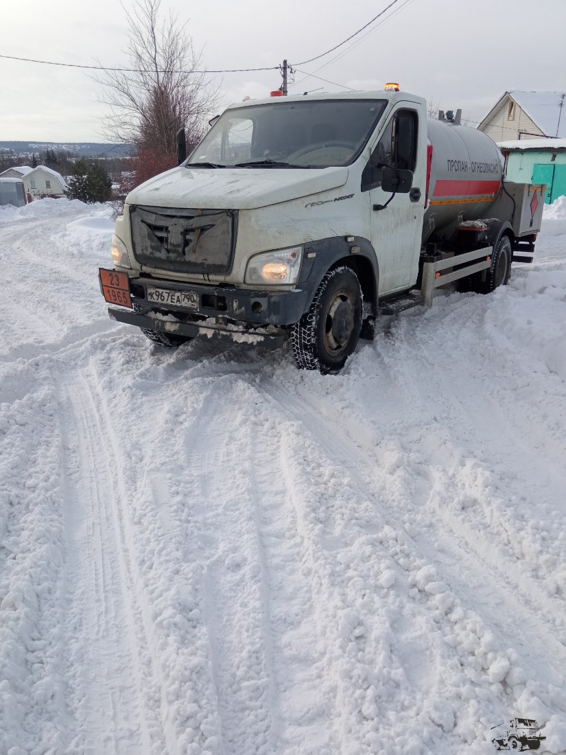

Работаю второй год на нексте 8.7пробег 80тысяч, т.о каждые 10тысяч. егр не заглушен, чеки постоянно вылезают, уже внимание не обращаем. если начинает дергаться, то промываю датчик давления наддува(где-то раз в месяц). как-то заклинил стартер, причем с утра завел, а через час даже на прямую не стл вращаться, потекла трубка антифриза(сзади мотора, хер долезешь), новая стоит огонь! заколхозили шлангом. по самому началу выдавливало заглушку в блоке-масло сочилось. зимой запускается долго, в кабине тепло(летом жарко)разгон вялый, горки с половиной загрузки берет слабо, но зато не закапывается в снег(сил не хватает)

[ref]нервный[/ref], машина бортовая или загружена на постоянку каким то оборудованием? С чем сравниваешь вялый разгон, с какой машиной?

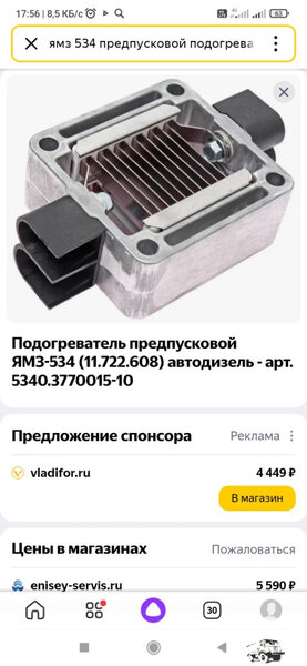

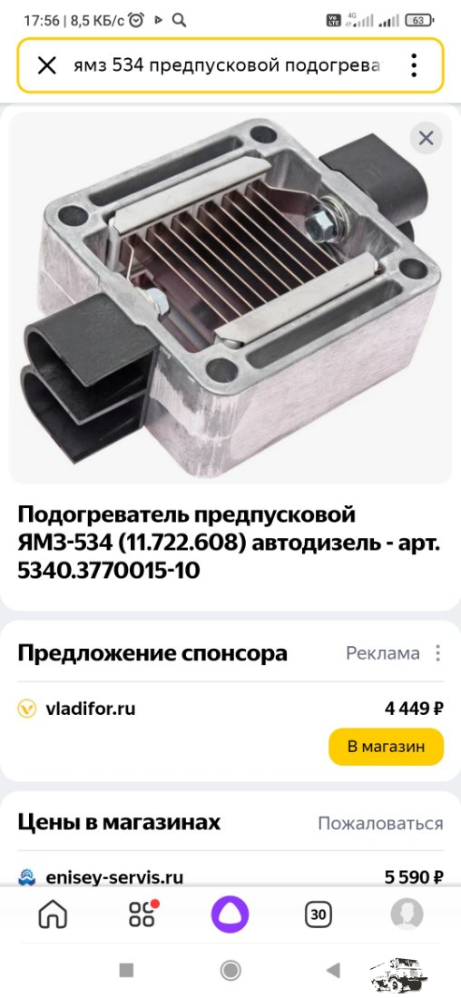

нервный писал(а):[post]446417[/post] зимой запускается долго,
Пиз@ёжь! Рассказывали у меня сменщик его в -35 без подогрева заводил. Я сам старался не ниже -10 без подогрева, однажды заводил без подогрева в -18, завёлся с полтычка. В этом моторе стоит предпусковой подогреватель воздуха, включается сам по температуре
SergeyK
Сообщения: 1433
Откуда: Ступино, МО
А что там ЯМЗ 534?
Сообщение SergeyK »
танкист 204 писал(а):[post]446440[/post] предпусковой подогреватель воздуха
Это ТЭН на впуске как в каминсах?
+7 (967) 148 98 8 два
R2DNY
Сообщения: 2807
Благодарил (а): 86 раз
Поблагодарили: 80 раз
А что там ЯМЗ 534?
SergeyK писал(а):[post]446460[/post] Это ТЭН на впуске как в каминсах
Не знаю как на чем, но да

Александр2 писал(а):[post]446418[/post] машиной
Разгон сравниваю с камазом

не едет-это резвости нет, отзывы на педаль газа слишком задемпфированны, да и обороты мотора ограничены 2500об, а турбину чувствуешь с 2000об :mrgreen: . тут наш автопром не предсказуем... кто-то едет, кто-то нет. но вес пустого 6900кг
