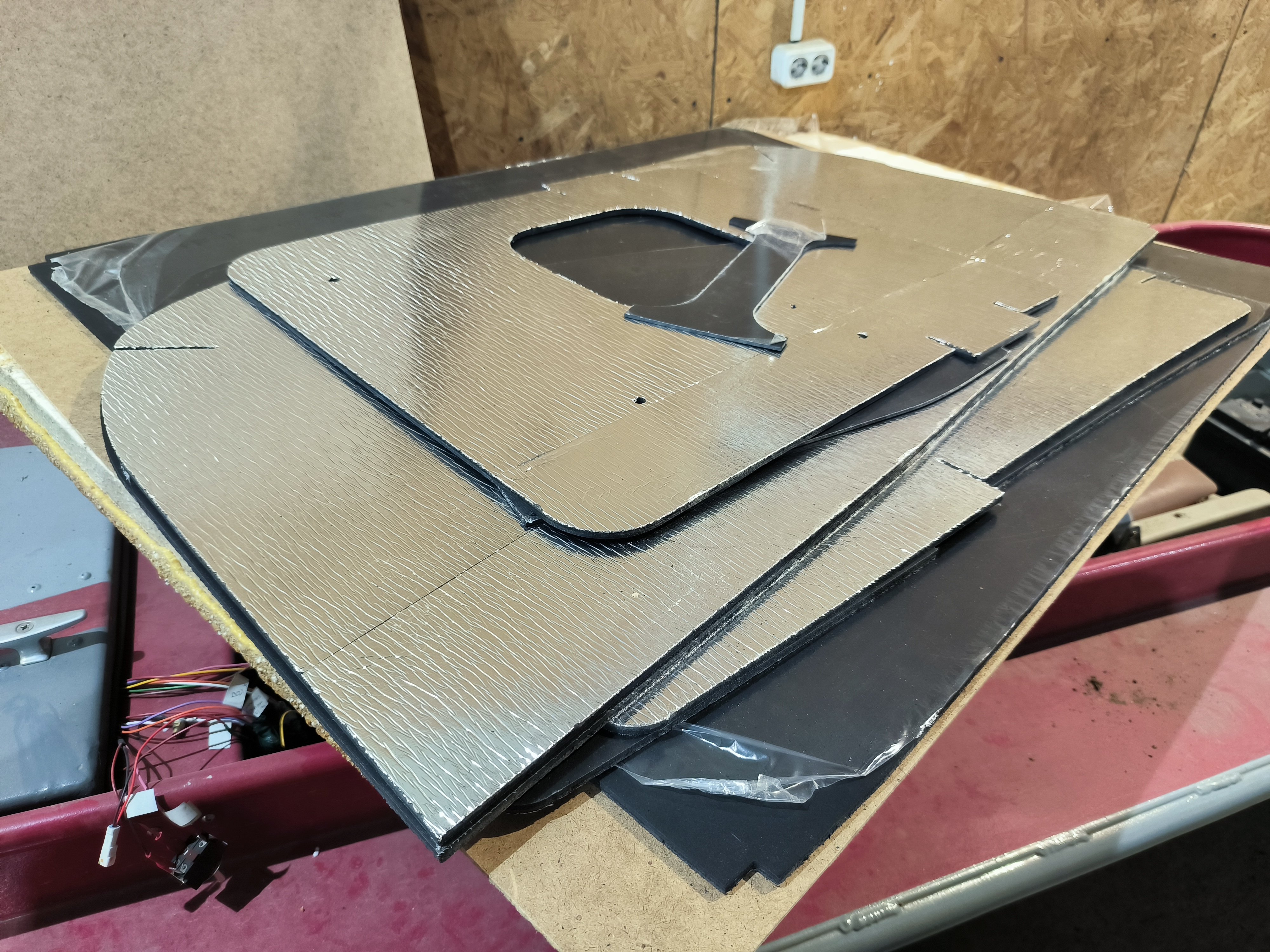

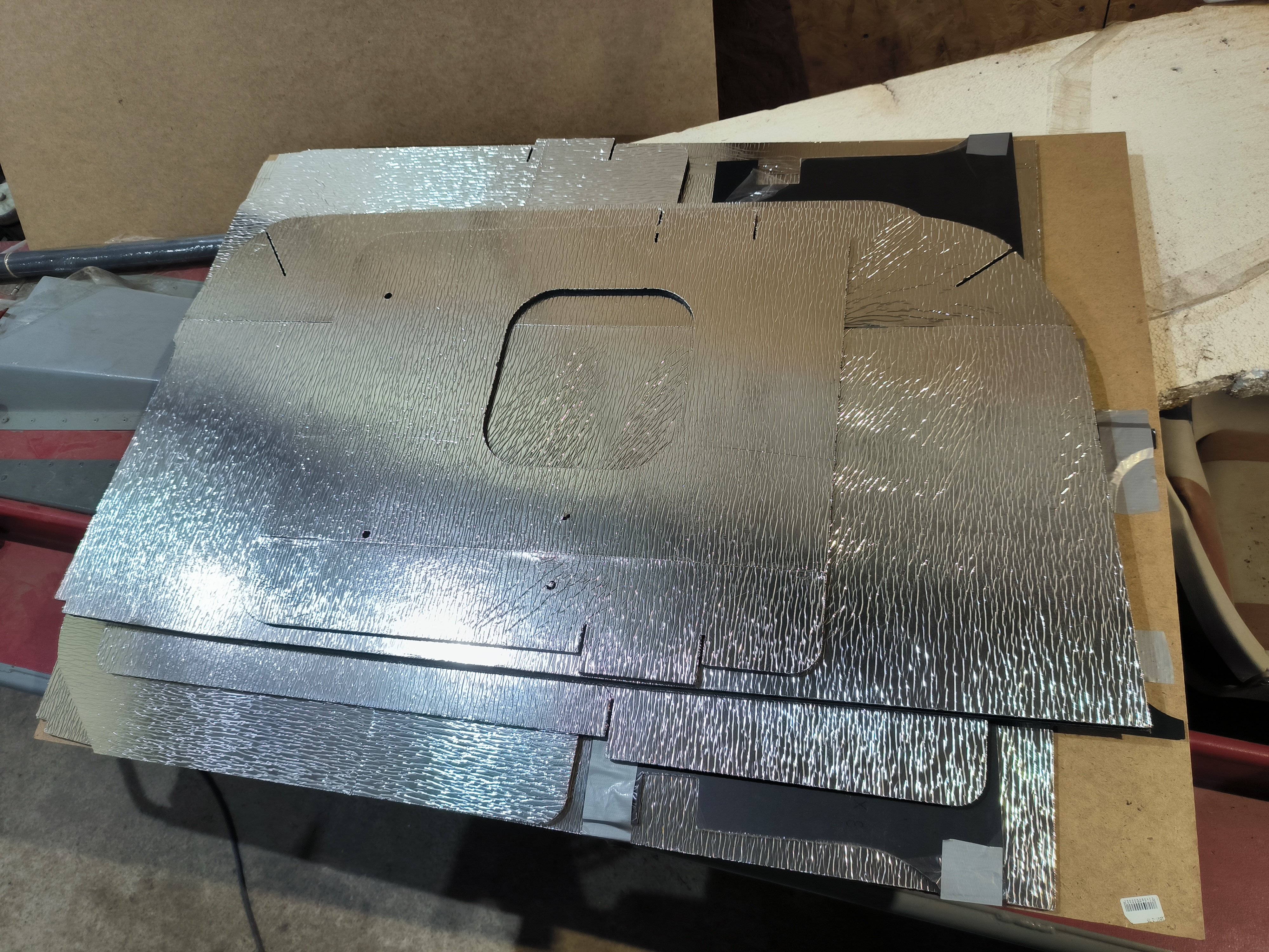

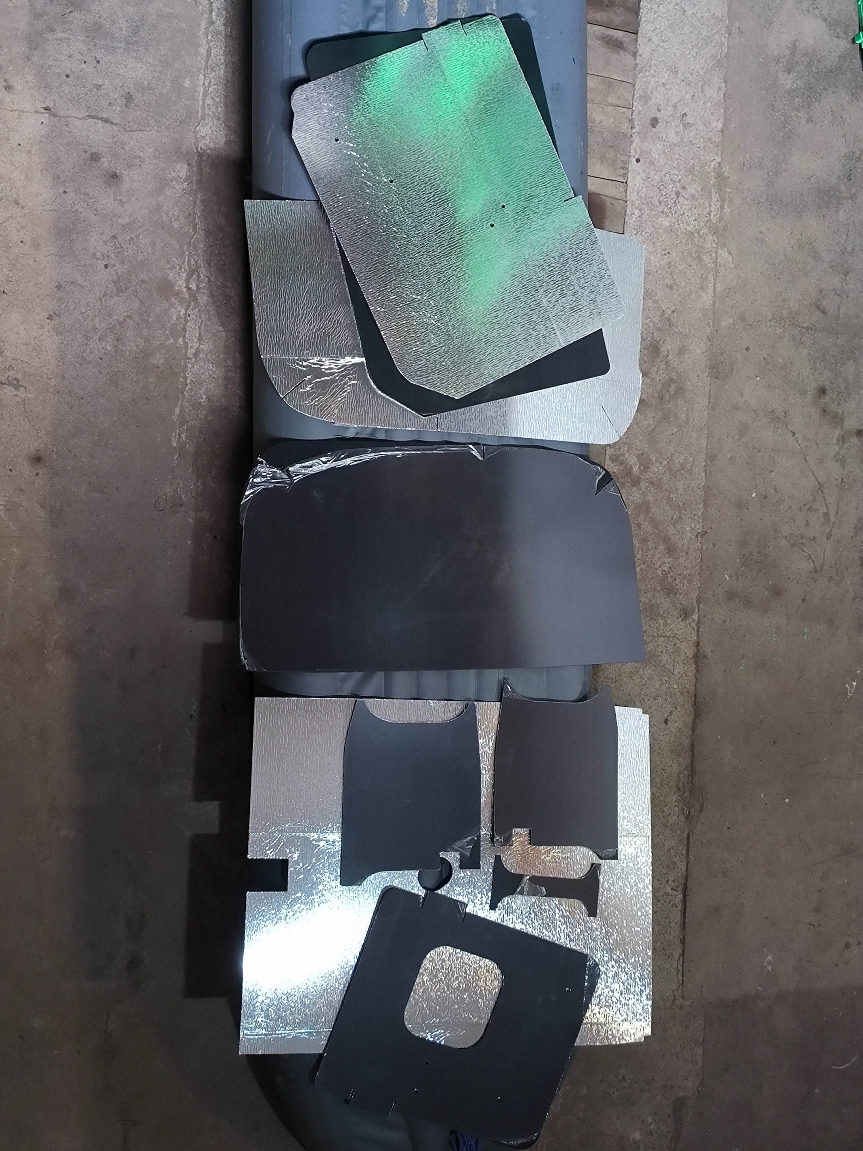

Первый комплект пошел в подмосковье.
Уточняющая информация по доставке.
Размер 124х92х6 сантиметров. Вес 14,5 кг.
Пару картинок.
Пару картинок.
8-911-917-17-71.
