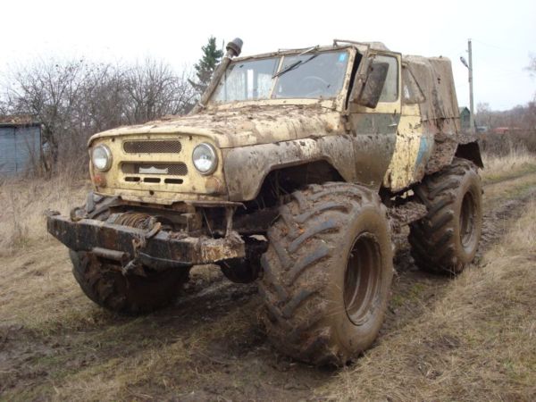

база газ 66 ,рама укорочена 50см ,двигатель мтз д 240,сцепление,кпп и лебедка зил ,колеса от трактора т 150,кузов удлинен на70см все остальное от шишиги

5+ ЗВЕРЬ. но весной косметику сделай :!:

постараюсь там еще варить надо много чего

какая ширина? регистрировать думаешь?

Судя по фотке с мутантов подкачки нет, заморачиваться не хочешь или пока отложил.

rostoffdon писал(а):Судя по фотке с мутантов подкачки нет, заморачиваться не хочешь или пока отложил.
МНОГО ВОЛОКИТЫ

Виталий Пьяных писал(а):какая ширина? регистрировать думаешь?
ШИРИНА 2 М 65 СМ ,СНАЧАЛО НАДО ДОДЕЛАТЬ А ТАМ БУДЕТ ВИДНО

похож на знаменитую котлету с номером 111
Интересно - а что по документам у Вас ?
Газ-66 ? уаз ?
газ-66 с кузовом от уаза и другим движком ?
Совхоз racing forever !

Скорее всего будет трактор!

ОФОРМЛЯТЬ ПРИДЕТСЯ КАК ТРАКТОР.

А какие ущемления перед нормальными грузовиками, со стороны ПДД и ДПС, имеет трактор?

Виталий Пьяных писал(а):А какие ущемления перед нормальными грузовиками, со стороны ПДД и ДПС, имеет трактор?
ВО ПЕРВЫХ Я НЕ РАЗУ НЕ ВИДЕЛ ГРУЗОВИКА СТАКОЙ ШИРИНОЙ, ВОВТОРЫХ В ГОСТЕХНАДЗОРЕ ПРОЩЕ ОФОРМИТЬ ЧЕМ В ГИБДД

в плане скорости, кол-ва пассажиров, движения в городе...
У ТРАКТОРА ОГРАНИЧЕНИЕ СКОРОСТИ ВРОДЕ 40 КМ ,А ПО ПОСАЖИРАМ ВИДЕЛ ТОЛЬКО ДВУХ МЕСТНЫЕ

Это не монстр это красавец. Но такой сделать надо уйму сил и времени положить.
Хотя ездить на нем наверно одно удовольствие.

ultrasomm писал(а):Это не монстр это красавец. Но такой сделать надо уйму сил и времени положить.
ДЕЛАЛ ОДИН КОГДА БЫЛО НАСТРОЕНИЕ ,СОБИРАЛ ВСЕ ИЗ ХЛАМА ,УШЛО ПОЛТАРА ГОДА,ЗАТРАТЫ 45000 РУБ
