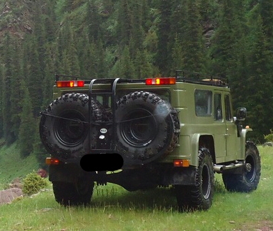

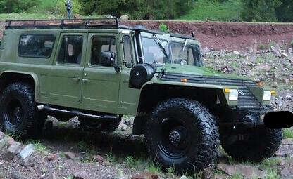

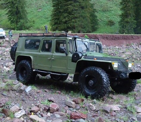

Наша машина! строилась около двух лет, но совершенству нет придела!) мотор,коробка - мерседес. рулевое MAN. в остальном все газ-66. Что рассказать про машину, даже не знаю!?))) кто интересовался даным авто, уже давно его знают! но если кого что интересует, все расскажу!)
колеса Айрок Супер Свампер 41,5 дюйма (американские!))))) на расширеных родных дисках. фото и видео постройки пока нету, но позже будут. база родная! осталось все, как есть! лебедку осталось только купить и поставить.

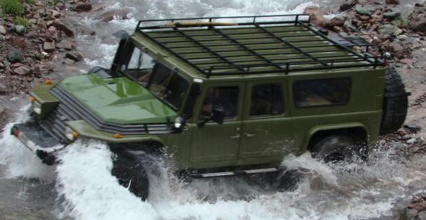

кузов машины - полностью ручная работа! 4 места с водительским, + два спальных места! расход 11,5 литров по трассе, 16-18 литров в тяжелых условиях! резина 41,5 дюйма. дисковые тормоза по кругу, хабы. две печки + Вебасто. бак на 175 литров.

Красивый аппарат и сделан, видно с душой. Если бы ещё ходовую от БТРа приладить - вылитый ТИГР. База штатная осталась или уменьшили? Спереди на пустое место лебёдка просится, или там всё готово, только ставь?
"Тигр" нам не нужен. это слишком усложняет конструкцию! база та же, лебедку только поставить осталось, все готово!!)

кстати, Тигр слишком тяжелый! наша машинка весит около 3 - 3,5 тонны! легковой универсал!)))))) еслибы законы в россии были человеческие, для любителей самоделок, то можно было бы оформить, как легковой транспорт! сейчас вообще "гайки" закрутили!!! с оформлением такого транспорта - проблема!

тормозные диски самодельные! отливали на заводе по нашим чертежам. супорта от Газели. спереди по два супорта на колесо, с зади по одному! прошли жесткую проверку, не одна тысяча километров, нареканий нет! все работает превосходно!

"хабы" тоже делались на заказ! нужная вещь, в целях экономии! 11,5 литров саляры, по трассе, на 100км! меньше чем у TLC 105!!!
