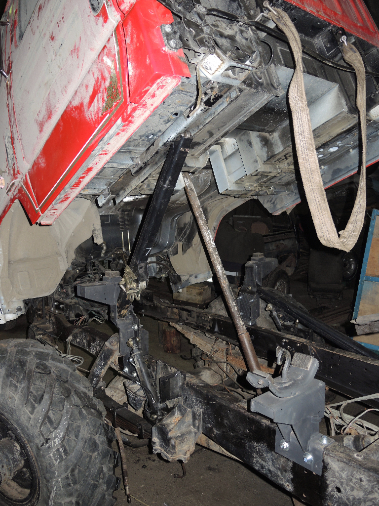

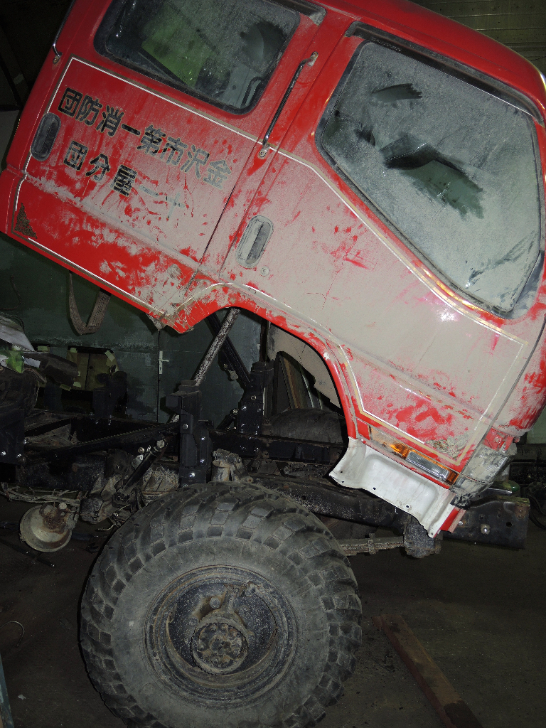

Понемногу начали прикладывать руки к моей сборке работяги с СТО. Я взял шасси от ГАЗ 66, кабину и двигатель продал. Раздатка пока родная, но планирую поставить от ЗИЛ 157. Двигатель взял от mitsubishi Canter 4D35 в сборе с японской коробкой. Столкнулся с тем, что с прошлого года замену двигателя на импортный нельзя сделать из-за правил Таможенного Союза. Вот двигатель от МТЗ на 66-го воткнуть без проблем. И еще я не могу менять, продавать кабину у Шишиги, так как номера на раме нет, а ВИН на шилде в кабине. Остается вариант оформить как самоделку, буду в этом направление стараться зарегить ТС. Только как наш Технадзор посмотрит на руль справа, пока еще не знаю. На этой неделе обещали воткнуть двигатель с коробкой. Проблема была с монтированием гидравлического подъемника для кабины на раму 66-го, так как вариант воткнуть кабину с куском рамы и последующей установкой японского дизеля не удался. За кабиной думаю сделать самосвальный кузов, так чтобы можно было быстро снять борта и закинуть жилой модуль по типу автодачи, только без колес и серьезным утеплением до -50.

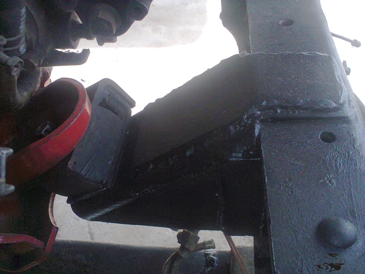

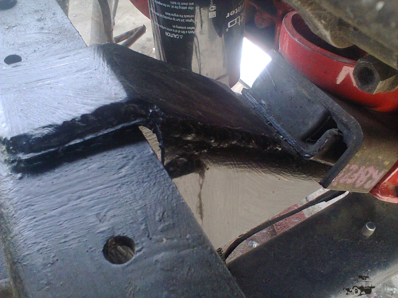

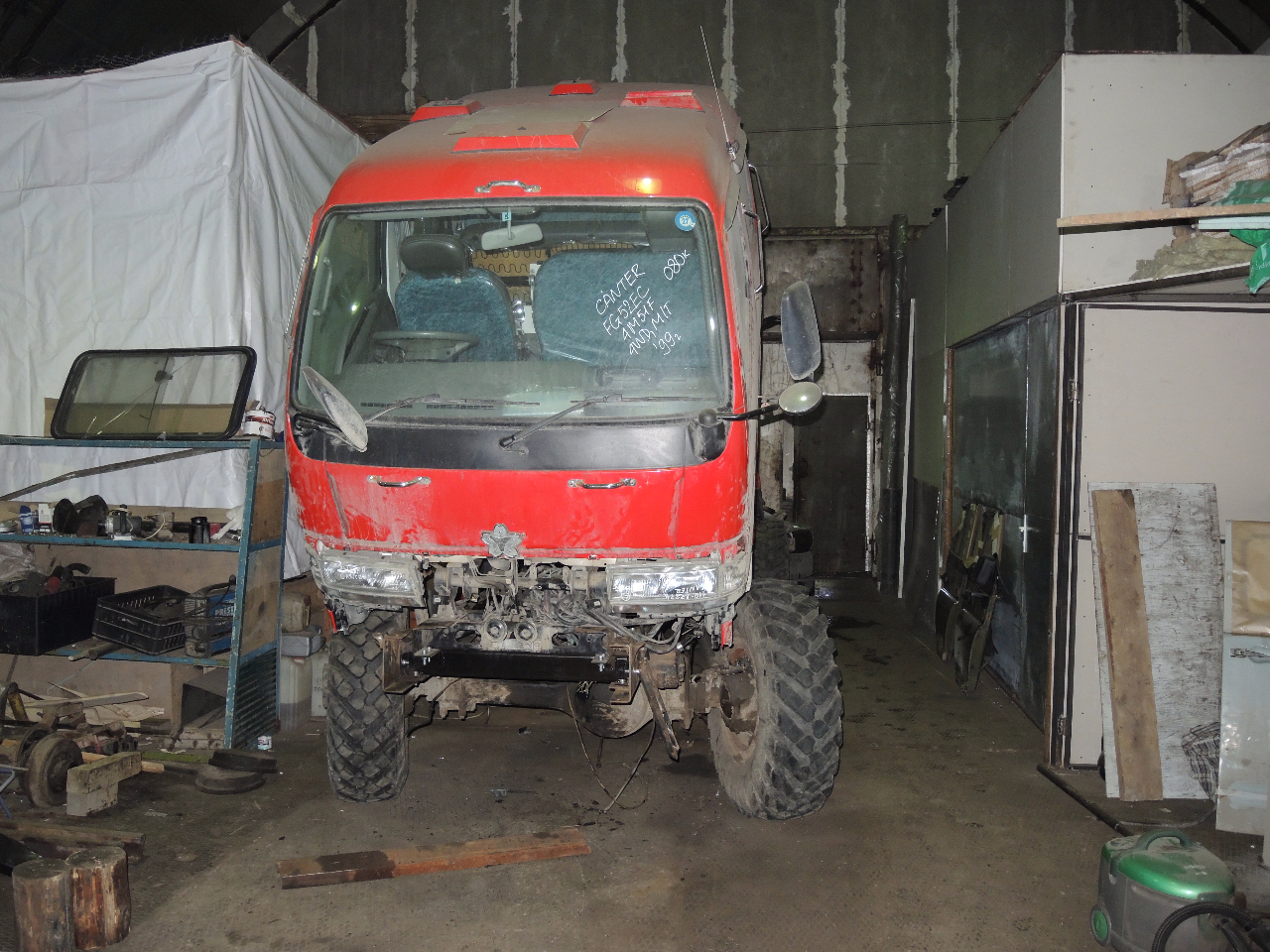

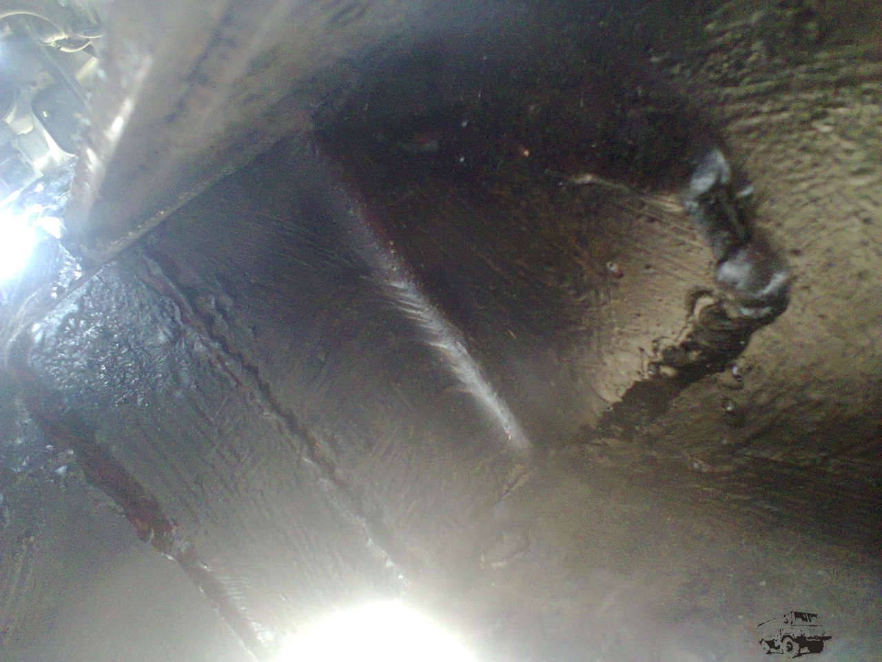

Очень медленно делается ШишиКантер, воткнули недавно двигатель с коробкой. Если коробка нормально подвешена, то двигатель мне не очень понравилось, как сделали. Во первых оказалось немного места под двигатель, кабине мешал выпускной коллектор и пришлось отрезать рамку усиления низа кабины. Сдвинуть на 5 см вперед мастера не захотели, так как мало места под радиатор. Я бы радиатор за кабину перенес(наверное так и сделаю позже) и не резал бы лишнее, но мне не позвонили и не посоветовались. Фото крепления двигателя. внутри приварили к приклепанной пластине и сверху к раме.

Я бы мастерам руки оторвал,за сварку на раме.

DaddySPB писал(а):[post]326692[/post] внутри приварили к приклепанной пластине
Это нормально
DaddySPB писал(а):[post]326692[/post] и сверху к раме
В приваренной пластине пусть просверлят пару отверстий Д12 и прикрепят болтами к раме.

Для пары там места не много. Одно сам потом сделаю. Расстраивает, что делали не так как я говорил. Сначала думал поставить вместе с куском родной рамы, но система гидравлического подъема кабины мешала. Пришлось ее отрезать и оставлять только переднюю часть с шарниром. В итоге кабина стоит ниже чем хотелось бы и теперь чтобы поставить ОИ-25 нужно делать лифт мостов. Резать кабину больше не хочу, итак порезано много снизу из-за переварки направляющих подъема. Они по ширине не вставали на раму шишиговскую.
Буду сам все доделывать и от коррозии обрабатывать.
