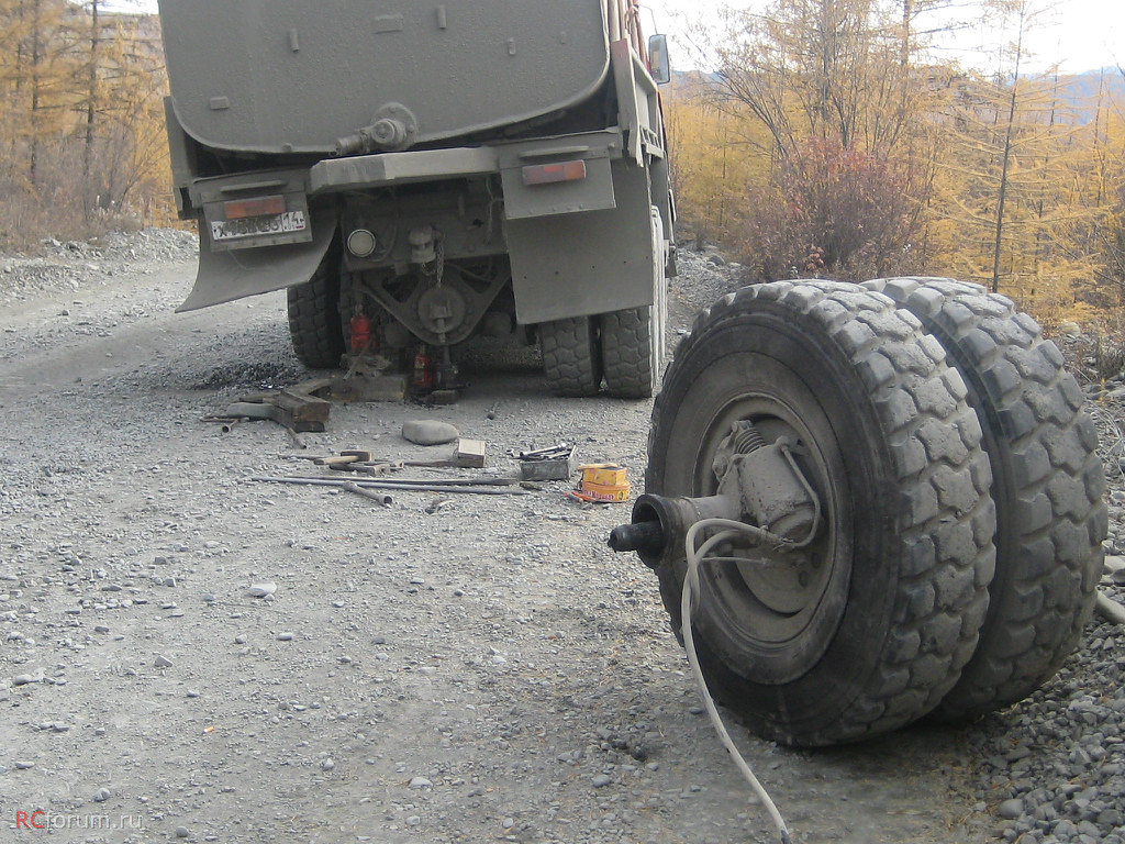

товарищи, на базе кран есть, если я зацеплю за чулок полуоси заднее колесо и подниму краном до отрыва среднего колеса дабы узнать максимальный ход подвески и необходимый зазор над рамой - ничего не поломаю/погну?
Александр2
Сообщения: 2781
Re: Кемпер TATRA-815 6X6
Сообщение Александр2 »
Мне приходилось неоднократно домкратить и передок и заднюю тележку - проблема очень серьезная :? , слишком большой ход независимой подвески, с обычным домкратом нечего делать.. Надо либо очень "длинноходный" домкрат, либо два сразу и несколько раз переставляться..
С краном это, конечно, полегче :? .. Думаю, ничего не будет.. Рама (труба) очень крепкая и не гнется.. Тем более, машина пустая, не груженая..

ton56
Сообщения: 21
Зарегистрирован: 19 мар 2015, 14:38
Сообщение ton56 »
Ого вот это раскорячило :-o почти уверен был что ничего не будет...можно померить по заднему колесу когда пневма пустая и накинуть еще сантимов 10...но не уверен что полностью ход вверх выбран...ваще согласен с Александром, имхо если вырвет как на фото значит срок пришел и лучше на базе чем в поле
