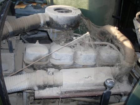

1989года выпуска, кунг, бензин 4-ка воздушка внешне похож на мотор с т-40 тоже с раздельными головками(ни мощности ни модели пока не знаю по докам только номер), полный привод, родной пробег 2470км(ровно столько было из ГДР до Ростова-на-Дону)состояние соответствует пробегу(все как новое), все военные кронштейны(под канистры, лесенки и т. д.) на месте+газовая печка в сборе с мойкой в кузове и даже новая пара неметских резиновых сапог тех лет, так же обнаружил ящик с ЗИПом:щиткок приборов в сборе, генератор, провода, ремни и много еще чего. Резина как ни странно не имеет никаких трещинок, состояние опять же по пробегу.

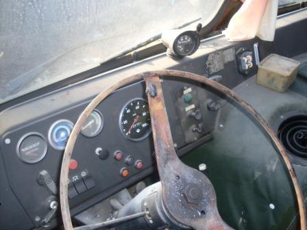

Есть конечно и минусы: машина простояла не заводясь 13лет(с тех пор как пригнали из Германии)под открытым небом, но на радость испортилась только крыша кунга(полностью провалилась и сгнил пол)кунг собираюсь менять на К66Н(размеры идентичны)+от солнца обсыпалась пластмасса на руле и потрескался кожзам на пассажирском сиденье, все остальное в первозданном виде+две запаски в сборе.

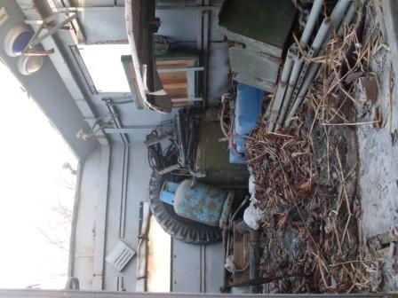

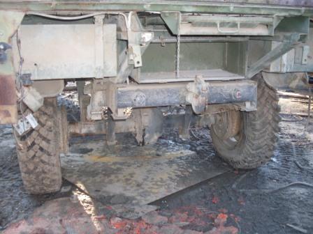

Начал разбирать гнилой пол, оказалось это крышка наполиного ящика в раме, а там: комплект новых цепей на 4ре колеса, башмаки под колеса, домкрат и другая мелочевка. Удивляться не перестаю.

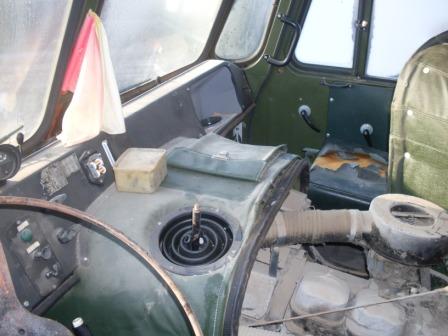

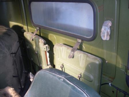

в кабине на фото ещё +2 откидных места ? у меня такого нет.

Медлительность, я так думаю из-за главных пар. Какова тяга у мотора при такой медлительность и что с расходом топлива? А сиднья это родные. Шум от мотора как в кабине, по сравнению с 66м?

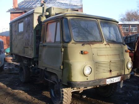

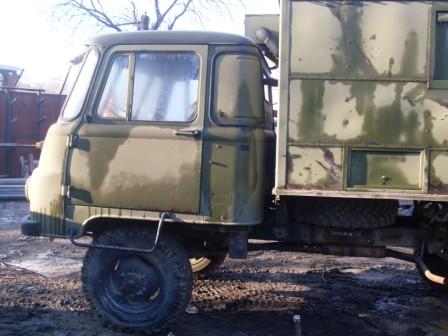

Красавец! Что тут скажешь! Остаётся только завидовать! Поздравляю с удачным приобретением!

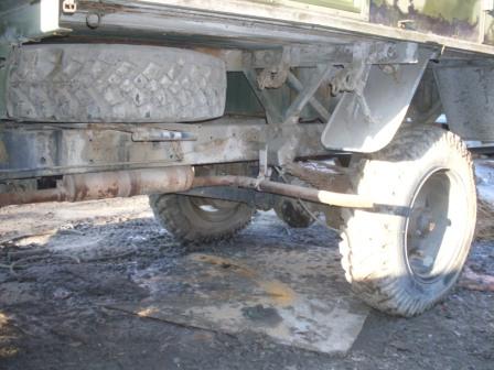

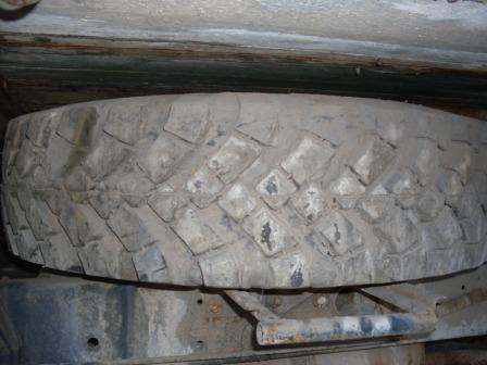

Это кунг на такой высоте от рамы, что запаска влезает?

Я тоже не пойму зачем кунг так задрали(крепеж весь заводской), сделали бы арки как на 66ом и все. Ниже машина и центр тяжести.

Поздравляю с преобретением ,а что за штуковина спиральная над двигателем в кабине?

На моем доп. сидухи стояли за основными боком, как у джипов в багажнике.. Рулевое и без гидрака должно быть легкое, но на них , долго стоявших, обычно закисшие шкворни и руль тяжелый.. От мотора в кабине шумно, еще к тому же предполагается, что зимой капот можно приподнимать для подачи теплого воздуха от двигателя в салон
.. На моем тормоза были очень посредственные, но в Ленинграде в свое время их в торговых парках было много (4х2). Видел в детстве, как новый Робур тормозил на юз на перекрестке - дым из под всех колес.. Впечатляет.. По динамике сейчас уже точно не помню, но не ураган, так себе.. Спиральная штуковина, это по моему рычаг КПП с гофрой
, который меня с люфтом замучил, по крайне мере в памяти не отложилось что он как у 66го сзади

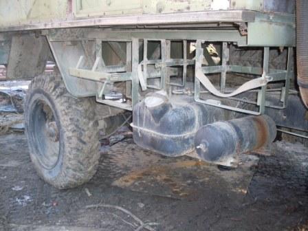

Обнаружил очередную интересную вещь:
Для преодоления затяжных бродов. Продувку мостов через их же сапуны, тот ресивер что на фото рядом с баком имеет нипель как на камере. Накачиваешь ресивер насосом, далее между кабиной и кунгом стоит понижающий давление редуктор и кран двухходовой(в обычном положении мосты через сапуны дышат свободо, а при повороте крана в чулки подается сжатый воздух с давлением чуть выше атмосферного)тем самым в броду вода ни попадает вовнутрь никак(сальники имеет воздушный подпор, а при не исправном сальнике воздух попросту выходит через отверстие и вода не поступает).
Точно такая же система установлнна на нашем Крузаке спортивном, но там мы ее делали самостоятельно испозовав сварочный редуктор от СО2. А тут штатно и с завода, во как.
Продолжение следует...
