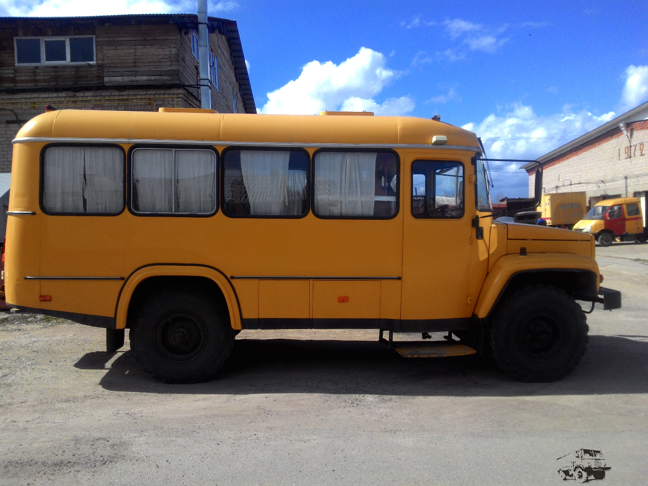

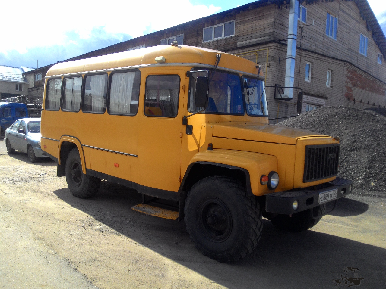

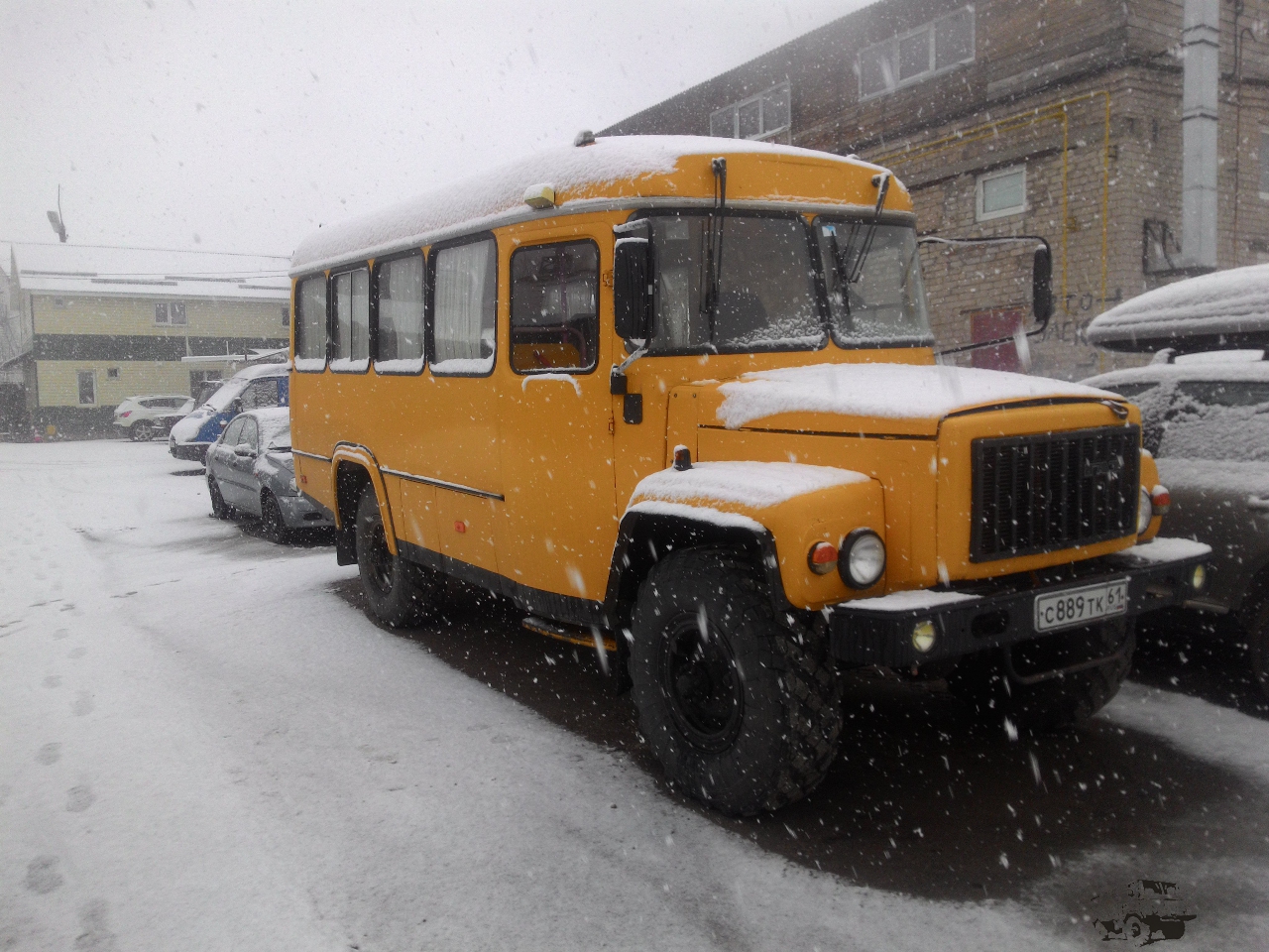

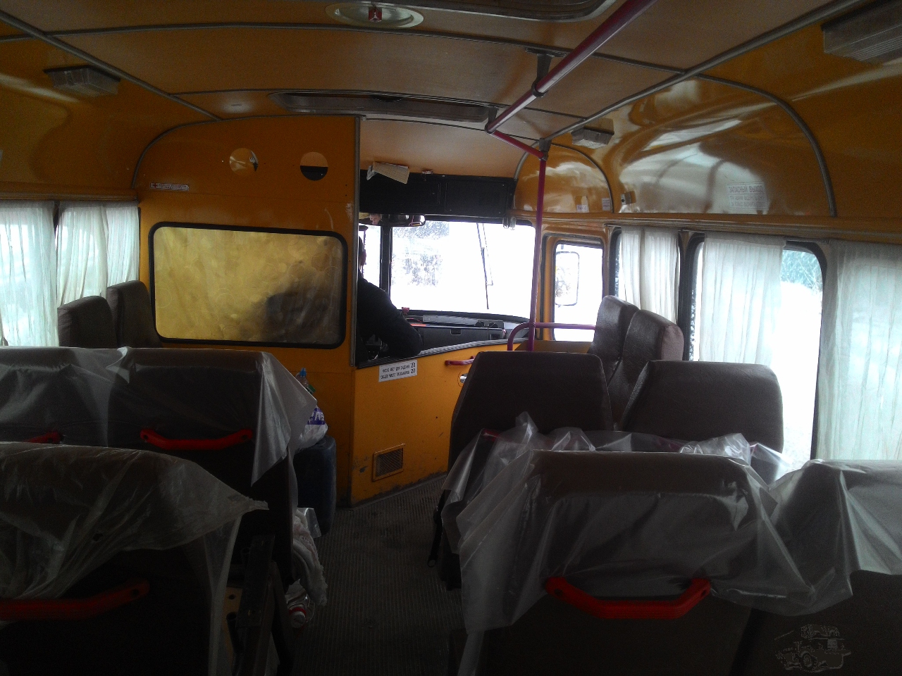

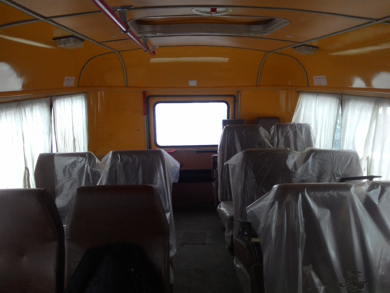

Пока идет подготовка к строительству выложу несколько фото данного автобуса.
Делай что должен, и будь что будет...

Проект "КАВЗ 397662 - автодом"
polyglot писал(а):[post]322193[/post] Красавчик!
То ли еще будет))
