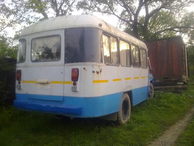

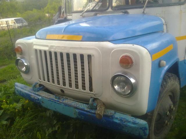

Всем Привет! Продолжу рассказ про свое хобби. Теперь буду рассказывать о КаВЗе. Когда благополучно продал ПаЗаhttp://www.gaz66.ru/forum3/viewtopic.php?f=63&t=22274 и решил купить КаВз то столкнулся с проблемой. В ДВ регионе их не было в продаже. Ближе Читы нечего! В центральном округе много вариантов и не дорого но доставка в 160 тыр автовозом меня отшатывала от такой покупки. Ехать пол страны на не знакомой машине тоже особо не возбуждало. Тогда я стал просто ждать. И мое ожидание вознаградилось! Награда была в виде потрепанного КаВзика который тридцать лет без капремонта возил рабочих в горводоканале не большого приморского городка. Автобус 89 года на многих детальках есть надпись "Сдаланно в СССР" Купил, переоформил и .... поставил под забором. Сразу предупреждаю тех кого проэкт возможно заинтересует. Это скорее всего долгострой! В этом году ожидается рождение ребенка. А поэтому супруга захотела более комфортную машину да и о доме начал подумывать. Так что буду делать потихоньку по мере появления свободных средств. Теперь о том что хочу; В меру проходимый, автономный бухлобус с возможностью перемещения в нем 10-12 человек и автономным проживанием 5-6 человек. В первую очередь замена силовой установки. Тут на уме три варианта. 1 Есть у меня хороший дизелек от киа комби. Есть и кородка на него с делителем и ВоМом. Плус от этого варианта то что не нужно много денег, экономичный, без электроники. Но мощность и момент как на моторе 53. Конечно можно его надуть, поставить кулер. Но все равно это будет У.Г. 2 вариант Не изобретая лисапеда купить добрый надежный 1узет и идти протоптаной тропой. Плюс это надежный, мощный мотор на автомате но есть и минус. Из за падения рубля такие моторы в хорошем состоянии начинаются от 35 тыр и еще автомат с тюнингом тоже под тридцадку! Добовляем работу электрика, стоимость еще всяко разных мелочей и буджет будет около сотки. И 3 вариант который не дает мне покоя. Низ от 2 юзет (v 8 обьем 4.7 литра), а головы,управление и прочие от 1 Узет. На выходи тот же надежный мотор но пообъемние и в теории должен быть помоментнее. Тут пожалуйста готов выслушать ваше мнение. Трансмисия будет банальная. Газ 66. Есть возможность поставить мосты БРДМ но отказываюсь. Расходников на эти мосты у нас в дефиците. РК будет от шишиге. Еще подумываю о лебедке которая скорее всего будет в базе.

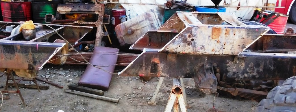

Re: Кавз NEXT
Сообщение Harlei »

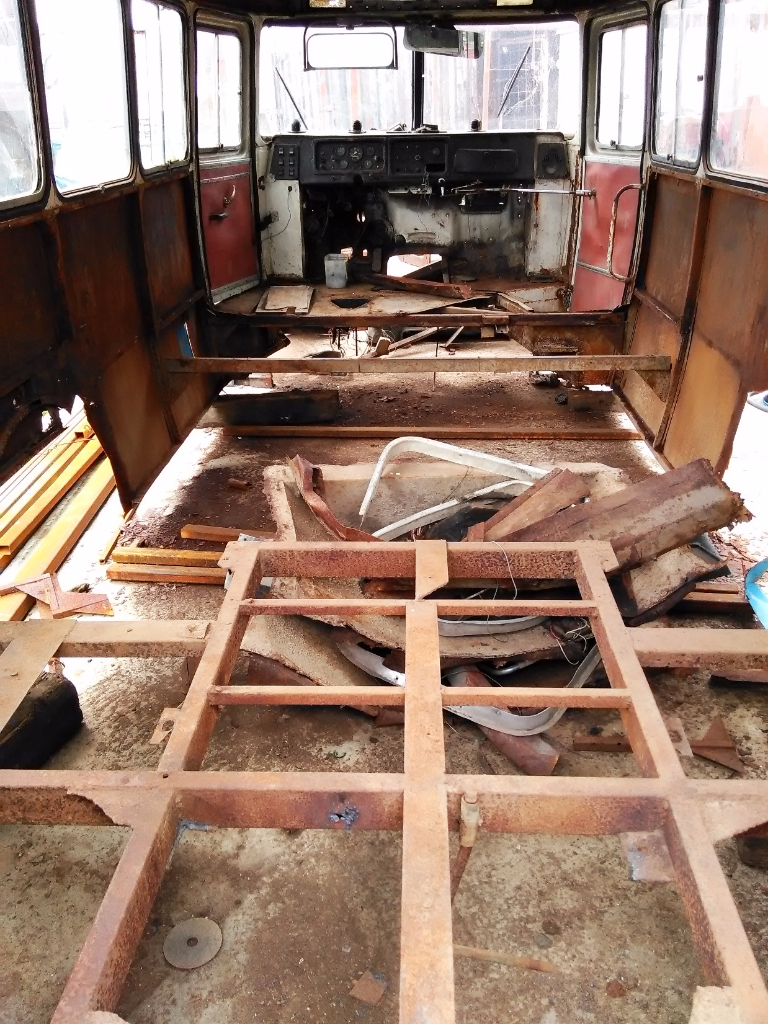

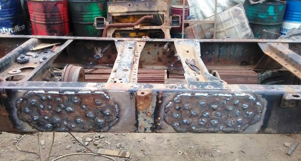

Вообщем понеслась...скинул кузов для ревизии рамы. Решил зачистить переусердствовал! Рама в метал!

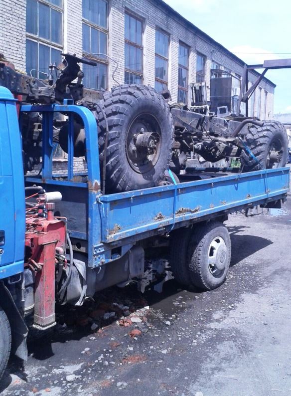

Re: Кавз NEXT
Сообщение Harlei »

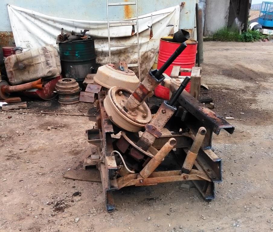

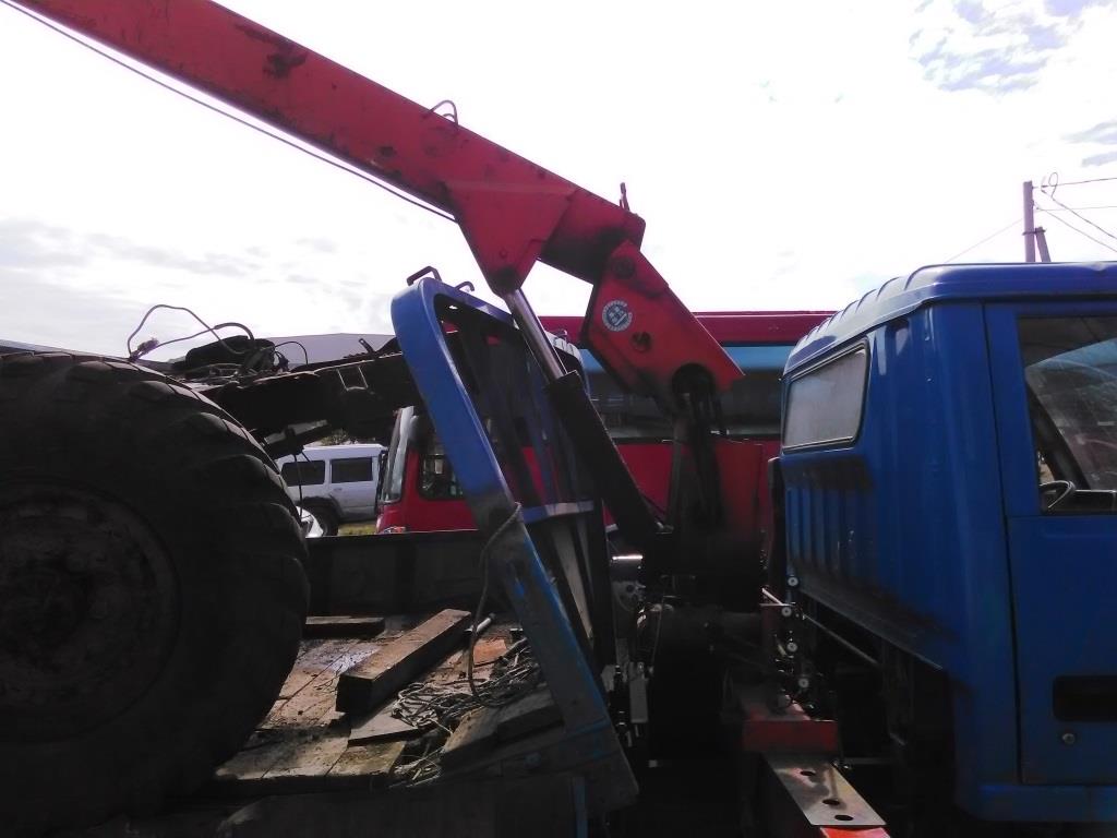

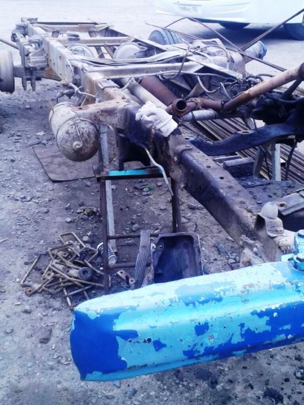

Приобрел раму от 66 всборе с мостами. При выгрузке мой краник надорвался!

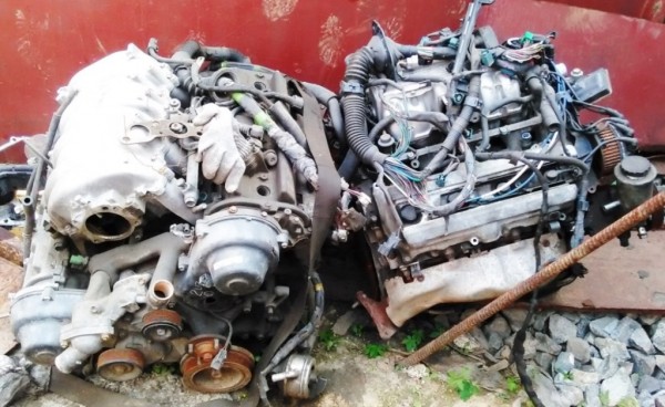

Чем дальше в лес - тем толще партизаны! Продолжаю ваять бухлобус. Приобрел два не комплектных мотора в надежде что получится один хотя бы нормальный. Замут в следуещем - низ от 2 юз 4.7 литра накрывае головами от 1юзет. получается мотор 4.7 литра с минимумом электроники и мех. заслонкой. Вроде как кто то слышал, что кому то расказывали, что кто то видел, как такое уже делали! ))) В голову залезли мысли отказаться вообще от РК от 66. И попробовать обойтись РК от паджерика. Если Японская РК выдюжет то будет очень даже гуд. Если нет то до хрена потом переделывать. Хожу вот репу чешу.

От паджерика имхо не сдюжит, там цепь передок приводит и на 35ых тапках на лёгком оригинале начинает хрустеть.
Harlei
Сообщения: 65
Зарегистрирован: 14 окт 2013, 16:10
Модель: ПАЗ
Откуда: Владивосток
Re: Кавз NEXT
Сообщение Harlei »
Да но и пары на пыже 4,875 а у 66 почти 7

il031
Сообщения: 2085
Откуда: Белгород
Re: Кавз NEXT
Сообщение il031 »
Harlei писал(а):Да но и пары на пыже 4,875 а у 66 почти 7
посчитай какой момент на пажеро раздатка претерпевает и подсчитай тут ...
Но иколёсики не 35ые и масса отличается в разы. Имхо работать конечно будет но сколько времени вопрос.
Harlei
Сообщения: 65
Модель: ПАЗ
Откуда: Владивосток
Re: Кавз NEXT
Сообщение Harlei »
У шишки рк тоже не мега мощная.

Harlei писал(а):Приобрел раму от 66 всборе с мостами. При выгрузке мой краник надорвался!
Рама от ГАЗ-66 короче КАВЗовской см на 40
Harlei
Сообщения: 65
Модель: ПАЗ
Откуда: Владивосток
Re: Кавз NEXT
Сообщение Harlei »

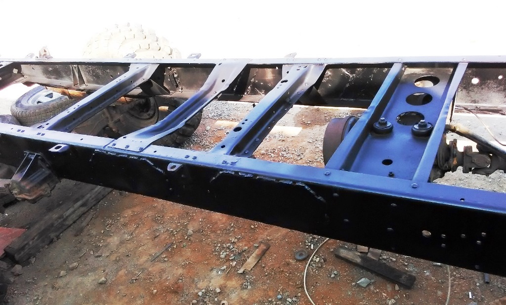

База 66 меньше чем у Кавза на 40 см. Я увеличел базу на 60 см что бы задний свес был меньше. Вот тут и приголась родная рама.

Harlei писал(а):Вообщем понеслась...скинул кузов для ревизии рамы. Решил зачистить переусердствовал! Рама в метал!
Здравствуйте. Расскажите как салон автобуса крепился к раме (озадачен как будет работать эта конструкция при хорошем скручивании рамы). Я тоже планирую взять КАВЗ-3976 (автобус уже присмотрел)и переделать на полный привод.

Сообщение Harlei »
Гайзик писал(а):[post]294071[/post]
Кузов к раме крепится стремянками.

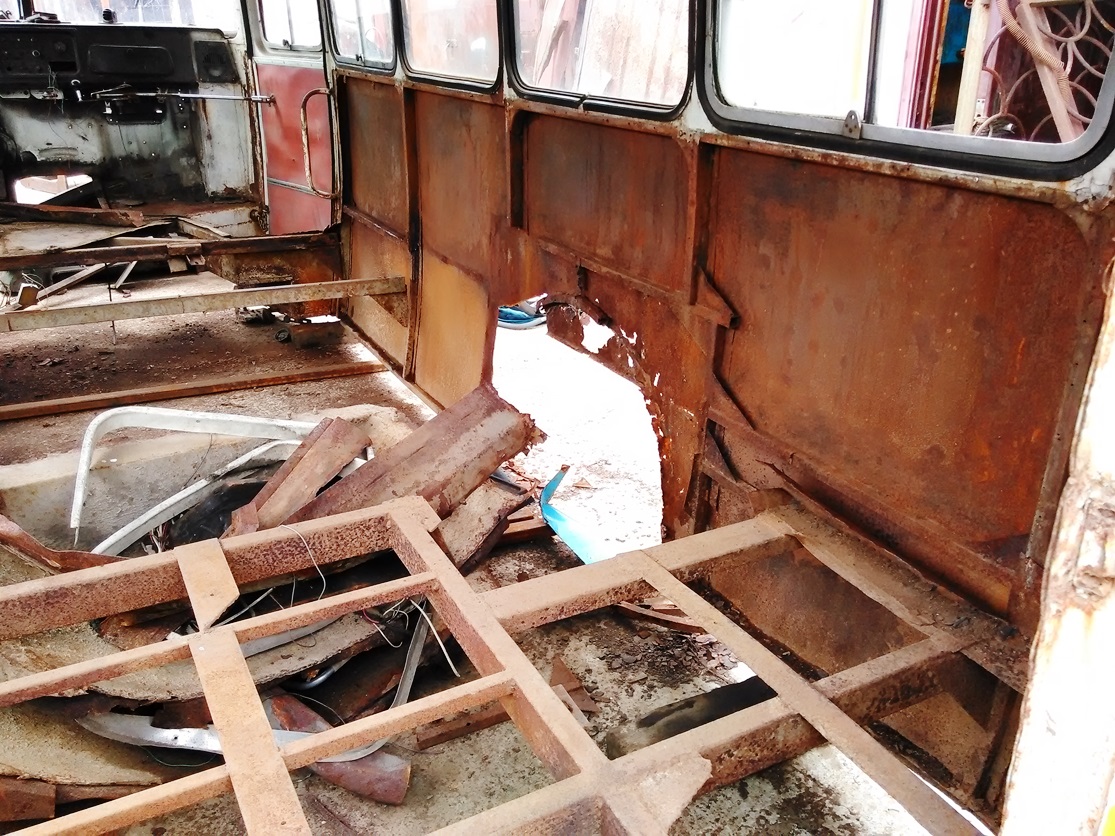

Re: Кавз NEXT
Сообщение Harlei »

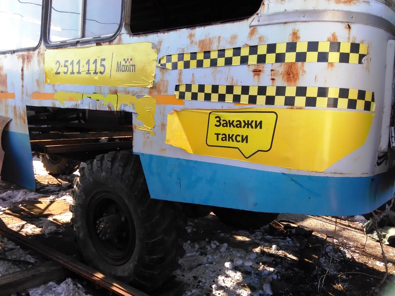

По мере возможности занимаюсь кузовом.
