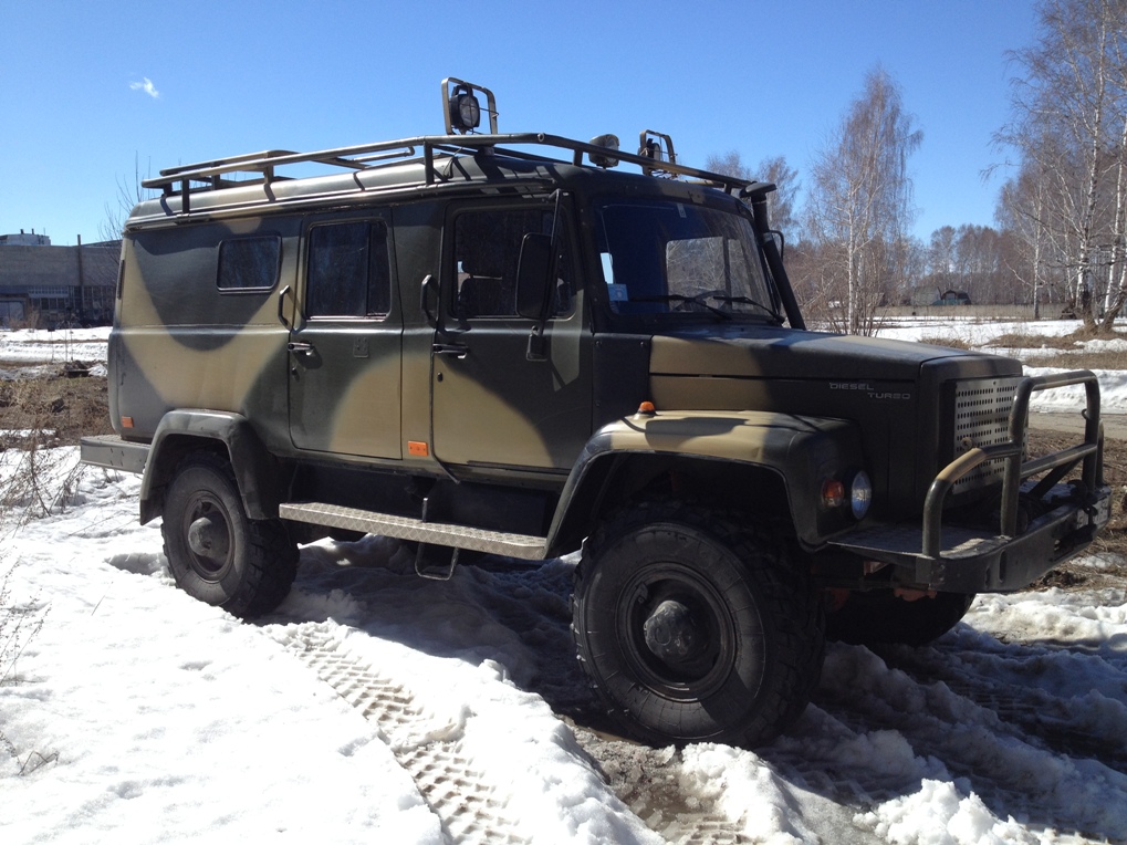

Добрый всем день! В субботу осуществилась моя мечта, я пригнал газ 330811 г/в 2005, состояние на 4 с минусом но все равно машина зверь. неисправности на вскидку; тормоза только с пятого качка, люфт рулевого градусов 20,коробка трещит и визжит что даже не слышно было гула колес. Спидометр врет на км 20-30 меньше, болезнь рамы с обоих сторон как и на Садко.теперь о положительном; кузов в прекрасном состоянии двигатель сухой, давление при 2000 показывало 2 ,хотя не факт, температура все время 80 максимальная скорость по показаниям машины сопровождения позади показала 97 км. Пока как то так дальнейшая дефектовка покажет. Я СЧАСТЛИВ!!!

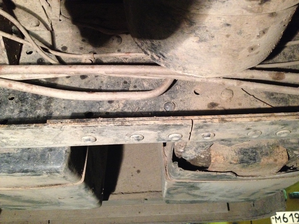

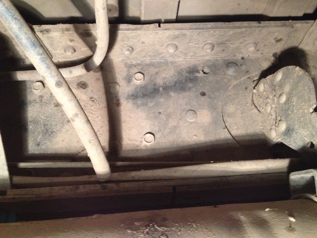

Машина местная из Новосибирской области. База 3300 как у 66, рама резанная посередине и соединена накладками изнутри заклепками на заводе. Планирую взять шасси 66 го и все переставить.

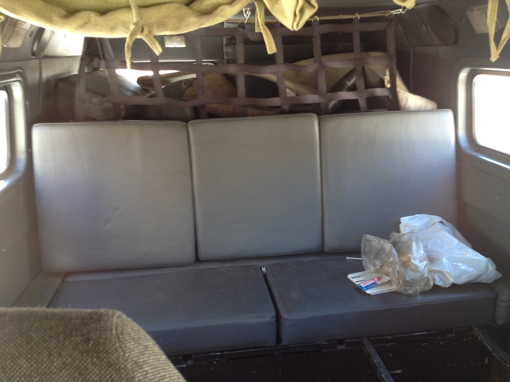

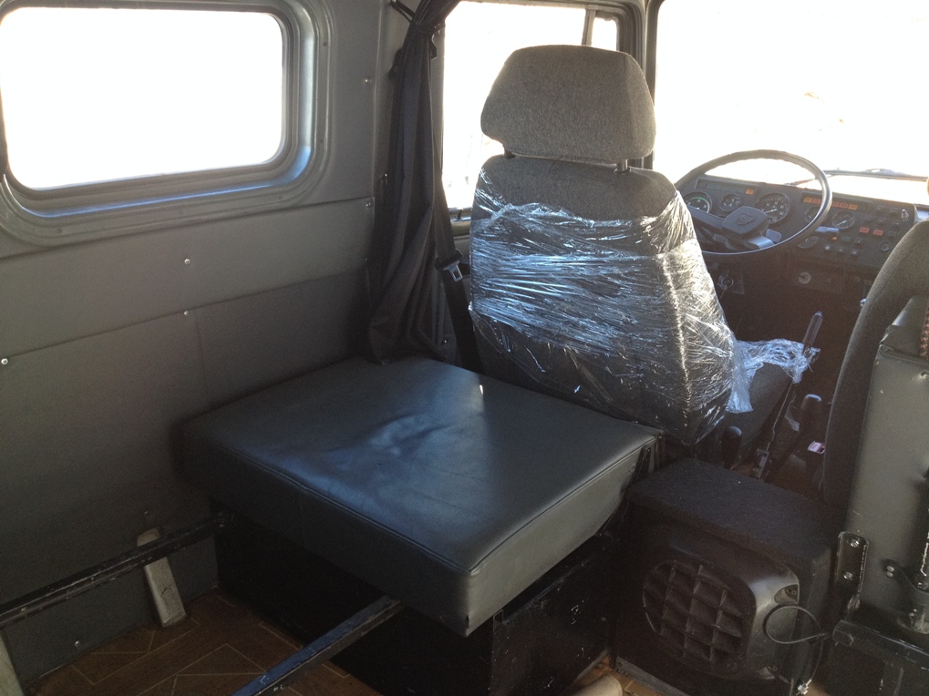

Да Илья согласен.Но у этой машины я ничего такого не заметил, пробег 147000. может ездила только по асфальту. И еще фотки накладок и внутреннего пространства.

Поздравляю, достойный автомобиль. Судя по состоянию рамы, грязи он особо не видел, да и салон не вышаркан. Меняй раму и радуйся приобретению.
