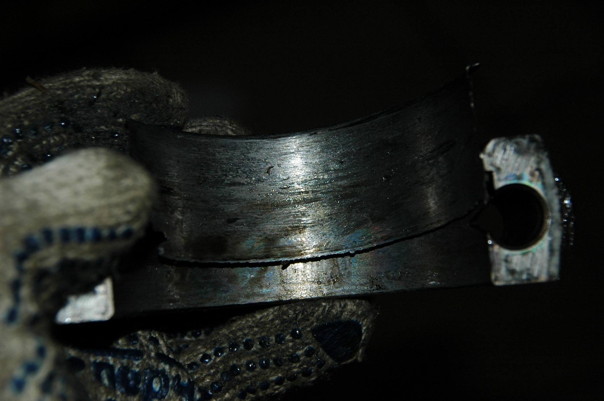

Открутили третью шатунную крышку
Вкладыш в принципе не сильно задран, но хорошо потерт и видна побежалость
А вот первый задран гораздо качественнее и побежал далеко и серьезно

По-моему проблема ясна - двигатель покрутили без масла, вкладыши перегрели, вал тоже, поверхность вала потеряла прочность, а вкладышей - покрытие. Потом за те 40 км что двигатель ходил в нормальном режиме шатунные вкладыши раздавило и смыло.

Думаю, что все повреждения от эмульсии. Потому износ вкладышей неравномерный.

По повреждениям - думаю не в эмульсии дело - говорил же про прогон без масла - отсюда и износ. Те 40 км просто добили под нагрузкой. По словам того же директора они перед отдачей/установкой двигла гоняют его на стенде на обкатке - может там все и произошло... И по сминанию фильтра - если было много дерьма, а я так понял, что туда сработано половина вкладышей и вода - просто круто забивают фильтр и его пропускная способность падает в 0 и его сминает. С масляным такого не видел, но теоретически вроде похоже. Бензиновый в таком виде видел - был забит ржавчиной и смят.

Дело в том, что крутить движок без масла, - это ни в какие ворота не лезет. А вот попадание воды и последующая эмульсия а также смятый фильтр вполне сходят за причины повреждений. Затем, то что в поддоне кака, то с прошлой жизни двс осталось. Поддон просто не вычистили, что говорит за нерадивое отношение к переборке.
Затем какая разница откуда в двс попала вода? Это вина мотористов в любом случае.

Мнение что по внешнему виду - работа без масла, а вот реальная причина - вскрытие тоже особо не показало как я понял...

eto_Ja, как и обещал в соседней ветке -отвечаю;
Не достаточно исходных данных, почему решили делать капиталку, что этому предшествовало и тд и тп. Рассмотрим классический случай, пригона на капиталку --пропало давление, стук, амба
. Следствие может быть разным , как правило, и не обьязательно на старом двигуне, проворот в постели вкладыша. Вы пригнали на капиталку, не будем считать указанную вами фирму даунами и будем надеятся, что они сделают как мин. следующее:
--Замена коленчатого вала, либо его шлифовка и тут ВНИМАНИЕ , требование камазовского двигуна очень коварно, допуски должнны соблюдаться до сотки иначе все напрасно, скажу вам что в обычных магазинах, если вы выберете из 10 один коленвал удовлетворяющий заданным параметрам--считайте вам повезло.
--Шатуны, ох уж эти шатуны, по опыту из 24 штук, отобрано 8, и если на ваших шатунных крышках есть хоть малейший намек на синеву, не раздумывая забрость его подальше ему пиз...Ц.
Если при установке, ни то не другое не промерялось на соответствие допускам -все напрасно, это не ямз , это КАМАЗ.
Вкладыши, ну если они не из Г сделаны играют куда меньшую роль, в указанной вами проблеме.
Причем здесь поршневая мне не понятно, ну а по поводу того , что они не проверили все маслопроводы и масло как вы говорите черное , и поддон наверное не почистили, ---это уже просто вредительство, я бы их за яйки подвесил.
Думаю суть моего мнения, ясна

leomuz писал(а):eto_Ja, как и обещал в соседней ветке -отвечаю;
Спасибо!
leomuz писал(а):Не достаточно исходных данных, почему решили делать капиталку, что этому предшествовало и тд и тп. Рассмотрим классический случай, пригона на капиталку --пропало давление, стук, амба. Следствие может быть разным , как правило, и не обьязательно на старом двигуне, проворот в постели вкладыша.
Вообщем проворота и стука в двигателе не было, был прорыв газов в систему охлаждения. Машина старая, двигатель не капиталился. Поменяли прокладки - не помогло. Сервисгоблины и гворят: У нас есть возможность, давайте мы вам всё сделаемм и по полной: Замена блока, поршневой и.т.д.
leomuz писал(а): Вы пригнали на капиталку, не будем считать указанную вами фирму даунами и будем надеятся, что они сделают как мин. следующее:
Вал протачивали "Врост моторз", что они делали с ним ХЗ. В обычных магазинах обычно по 10 не лежат, только на оптовых базах. Кстати если вал долго валялся абы как, его реанимировать проточкой можно? (У нас такой валяется в браке)
И про параметры подробнее можно? Просто с микрометром облазить?
Из 24 штук новых отобрано 8 или они были Б/у? По каким признакам отбирать? Как проверить новые шатуны на правильность?
Понятно что с двигателя шатуны под списание, но шатуны новые у нас не закупались.
leomuz писал(а):Вкладыши, ну если они не из Г сделаны играют куда меньшую роль, в указанной вами проблеме.
Причем здесь поршневая мне не понятно, ну а по поводу того , что они не проверили все маслопроводы и масло как вы говорите черное , и поддон наверное не почистили, ---это уже просто вредительство, я бы их за яйки подвесил...
Понятно... Вешать их будут другие, главное чтоб они на нас что-нибудь не повесили
А что можешь сказать касательно работы без масла? За сколько времени двгатель убивается?

И про параметры подробнее можно? Просто с микрометром облазить? Да промерить!! данные я сейчас не скажу, у меня книжка в машине, которая в Якутске, если очень нужно во вторник я буду там и посмотрю.
Такого опыта использования не было, теоретически думаю, того масла, что мажут на вкладыши при установке, хватит мин. на 10, но это так домыслы
ps: вот прямо на днях будем капиталить евро 2 , 260 лошадей.
--ПРОМЕРЯТЬ , 12 старых 12 новых было, старые только два или три прокатили, не помню уже точноИз 24 штук новых отобрано 8 или они были Б/у? По каким признакам отбирать?
--ПР...Как проверить новые шатуны на правильность?
старые смотреть на перегрев, они отпускаются в данном случае и не зажимают как надо+промеры.Понятно что с двигателя шатуны под списание, но шатуны новые у нас не закупались.

leomuz писал(а):И про параметры подробнее можно? Просто с микрометром облазить? Да промерить!! данные я сейчас не скажу, у меня книжка в машине, которая в Якутске, если очень нужно во вторник я буду там и посмотрю.
А сейчас ты уже где? Книжку я найду, с валом более-менее понятно...
.leomuz писал(а):-ПРОМЕРЯТЬ , 12 старых 12 новых было, старые только два или три прокатили, не помню уже точно
А новые тоже не все нормальные? Каким струментом промерять?
leomuz писал(а):Такого опыта использования не было, теоретически думаю, того масла, что мажут на вкладыши при установке, хватит мин. на 10, но это так домыслы
Интересно... Вообщем ты не сталкивался ни с работой без масла ни с работой на эмульсии?
Отчет о капиталке напиши, пожалуйста, как договаривались

eto_Ja писал(а):leomuz писал(а):... Вообщем ты не сталкивался ни с работой без масла ни с работой на эмульсии?
Думаю всё будет зависеть от состояния двигателя, условий в момент отсутствия масла и т.п. Было на УАЗе (думаю тип авто не сильно влияет, главное что двигатель один, а последствия разные) три примера работы без масла (два раза выходил из строя привод маслонасоса, один раз - порвался шланг маслянного радиатора и всё масло выгнало). В одном случае остановились после того как минимум пару минут проехали БЕЗ масла на скорости 90км/ч (не могли понять чё лампочка вдруг загорелась
Т.е. - как повезёт.

сталкивался при работе гидропередачи - отошел конденсат, после долгого стояния, пошла пена , машина не едет не фига, вот такое "столкновение".Вообщем ты не сталкивался ни с работой без масла ни с работой на эмульсии?
