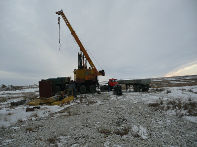

543-й и Сайгак в работе.

на переднем плане P1000355.png слева - что то желтое на уровне грунта почти? и на нем бочки стоят ?
что это?
что это?
- leomuz
- Сообщения: 1036
- Зарегистрирован: 22 ноя 2008, 14:55
- Откуда: Екатеринбург
Re: Не большая вездеходная история
В канистрах масло разное
, тосол
,бензин
на земле желтое - корпусные детали большого экскаватора он виден за краном.
