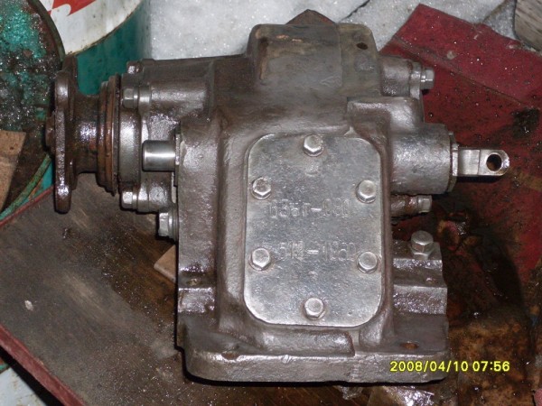

Доброго дня!
Подскажите, что за РК с КОМ (человек говорит, что от пожарки ГАЗ-66, какая то усиленная), фланцевое соединение РК с КОМ намного шире, чем у обычных (под обычным подразумеваю пожарный КОМ) Предлагается обмен на лебедку, стоит или нет, по чем продать энто хозяйство можно?

перерыв в своё время интернет,на предмет кома на раздатку,ни разу не видел такую даже на фото.другие ракурсы можешь сделать.а так конечно меняйся не раздумывая,так лебёдка по любому дешевле чем ком

Ёпть, дак то "Дедушка Ком" 1960 г.в.
Под несколькими слоями краски и мазуту появилась надпись.

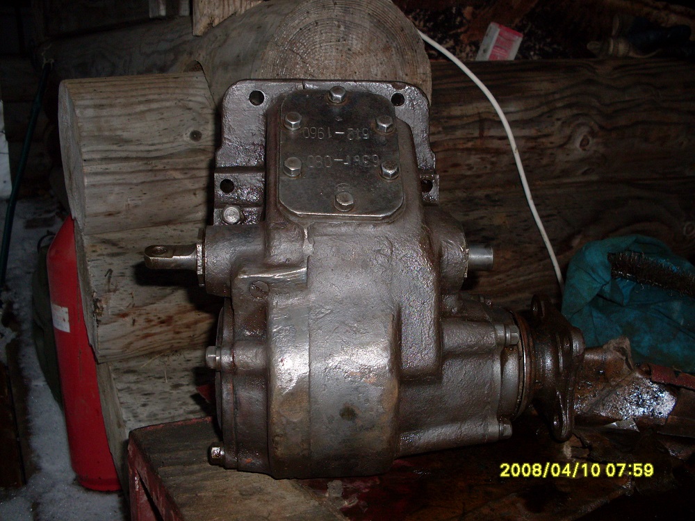

Ешо фотка:

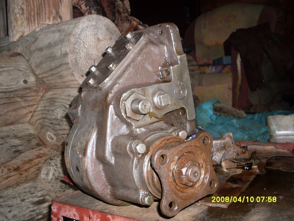

Вот такое соединение с РК:

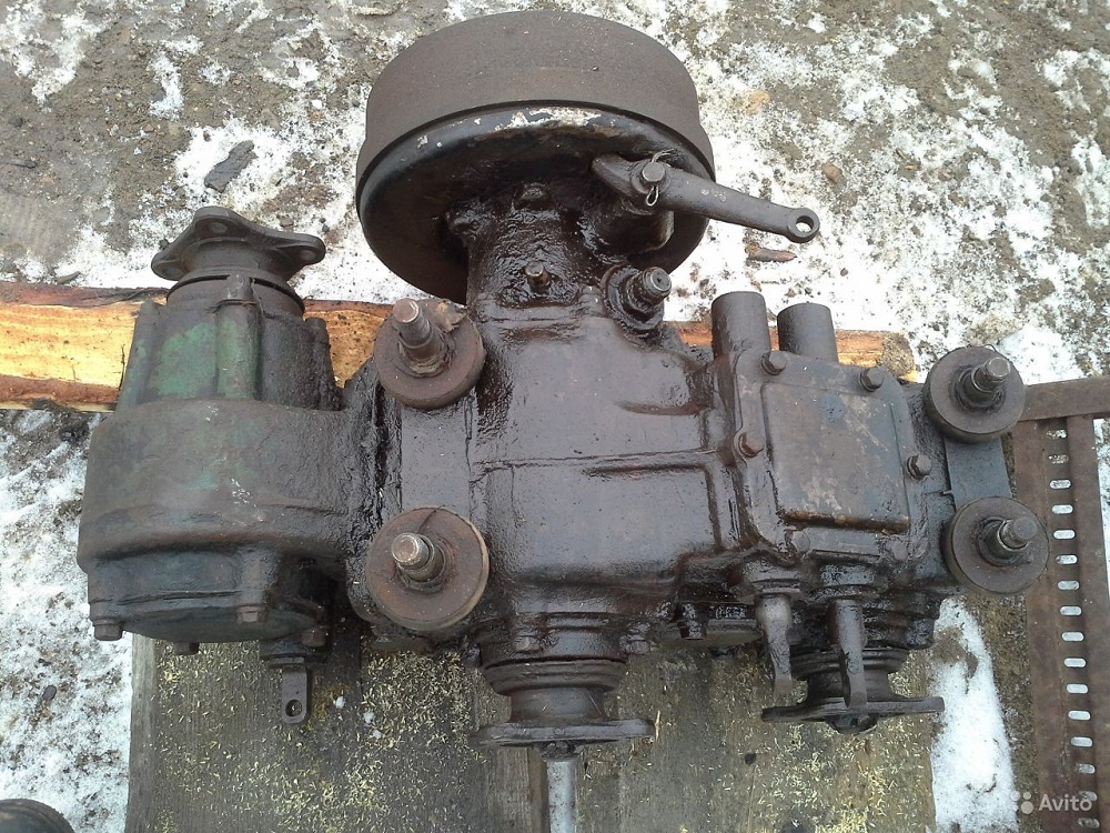

Для сравнения КОМы, причем оба от пожарок. (качество фото извиняйте)

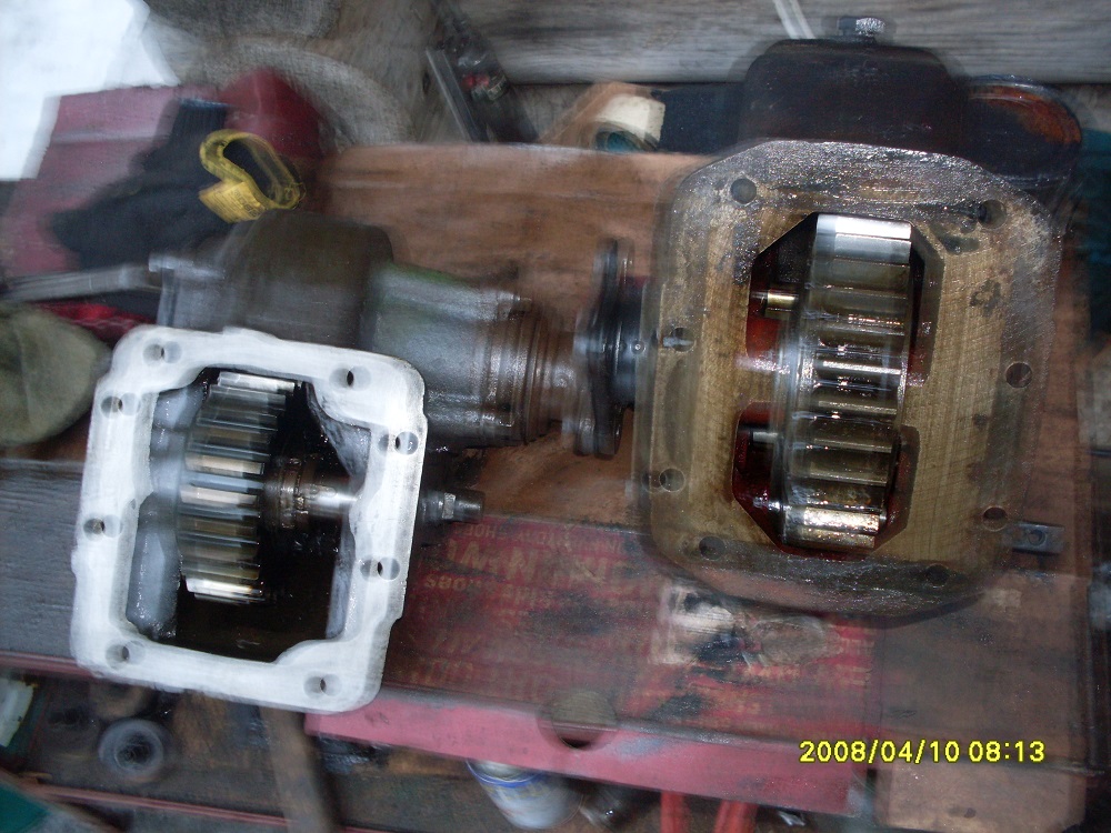

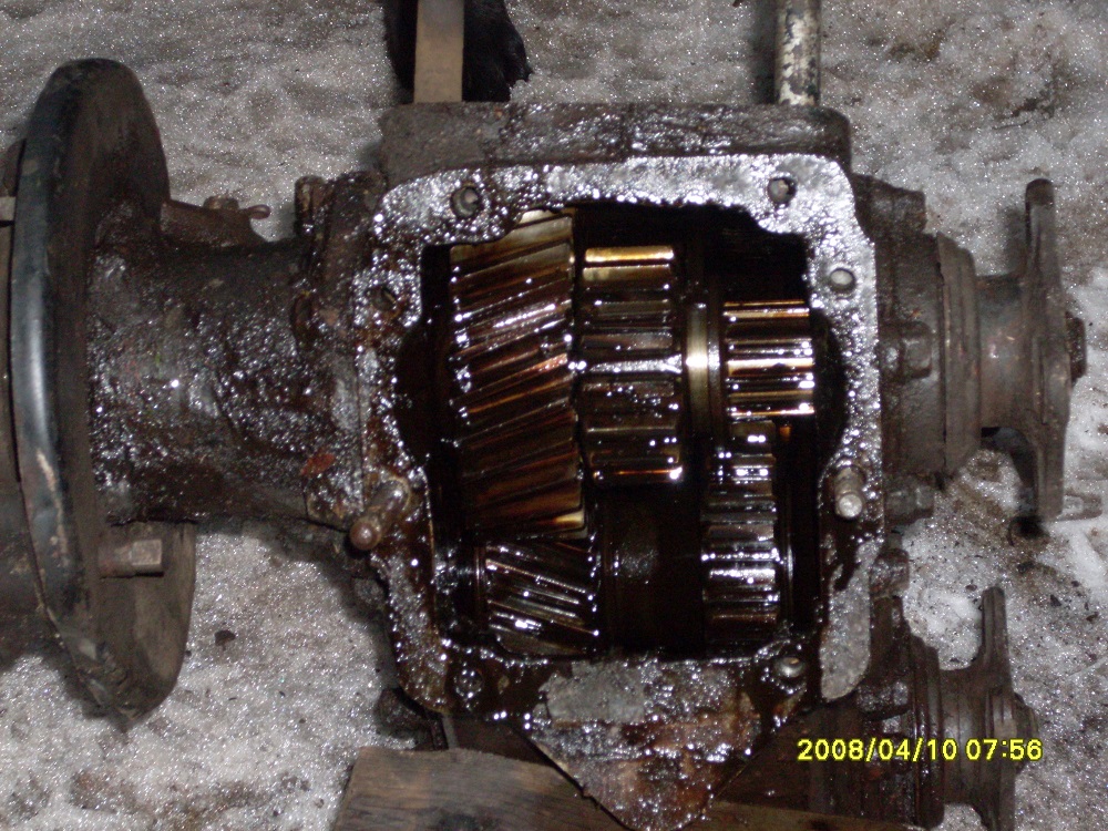

Поставлю себе енту раздатку с КОМом! Типа раритет.
Шестерни бодрые, подшипник на главной шестерни КОМа люфтит слегка - заменю.
