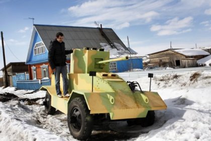

А как вам такой красавец, а?
http://auto.mail.ru/testdrive.html?id=41114

memento писал(а):А как вам такой красавец, а?
видели на мостах передних на редукторах - спереди звезда - енто че за опция ?
типа защита такая что ли?!)
да кармическая :)
решили защитить нежный немецкий пластик шишкиными мостами, но кармическая защита не действует на вражеские машины, у них ведь инженеры не ставят в расчет наши суровые условия

Обсуждали уже эту "красоту на веревке" :?
viewtopic.php?f=8&t=18417

yurik 66
Сообщения: 407
Re: Конструктора на базе ГАЗ-66
Сообщение yurik 66 »
Надписи не хватает, на Берлин!!! :D
Сообщение als200 »
На базе погрузчика что ли, или мне кажется что база задней оси уже передней?

Сообщение memento »
als200 писал(а):На базе погрузчика что ли, или мне кажется что база задней оси уже передней?
Не, мосты наши. С донора сняли все что выше рамы и нахлобучили броневичек. Если сделали хотя бы 5-8 мм сталь, то можно и в боевых условиях опробовать в народных беспорядках. Сайгу с удлиненным магазином в башню за место пулемета и нормально.
