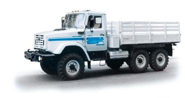

Как я понял ЗиЛ с новой (квадратной) кабиной? Дак может стоит сразу и кабину на 131-м поменять? Всёравно переоборудование оформлять, дак уж сразу и кабину сделать. Уверяю, что ЗиЛ с такой кабиной - это идеальный вариант авто! Опять-же и доступ к двигателю будет очень хороший ... .а если машина (кабина и рама) неплохая, дак может и вообще проще будет под того ЗиЛа передний мост да тележку заднюю подкатить - переделок будет ни сколько не больше чем засунуть дизель в 131-й :wink:

Наслышан про удобства новой кабины, но старая брутальность мне симпатичней :) Да и новое мыло на старое шило менять не с руки. Пробег в менее 6000км соотв состоянию, кабины в частности. Донорскую варить и красить пришлось бы однозначно.

Папуся писал(а):Наслышан про удобства новой кабины, но старая брутальность мне симпатичней :) Да и новое мыло на старое шило менять не с руки. Пробег в менее 6000км соотв состоянию, кабины в частности. Донорскую варить и красить пришлось бы однозначно.
Фотка все та же самая :D .. Но все равно, по моему шикарно :roll: .. И моторы на таких Зилах без проблем стоят и Мазовские и Камазовские. Я при первой возможности такую кабину поставлю обязательно, хотя расходы, конечно, на замену кабины могут быть и не очень маленькие.. А вот тесная "брутальность" на Урале, меня лично, очень быстро утомила :? ..

Кабина шикарная :!:

Проверено, в этой кабине помещается 5 трезвых или 8 пьяных пассажиров.... :D :D :D
жаль что помрёт зил как завод, эту бы кабину на всё поставить - на урал, на камаз-капотник.... а так исчезнет как форма жизни
