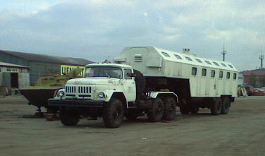

Полноприводный прицеп??
На базе увидел ЭТО.
Кардан идет на задние колеса прицепа.

Re: Полноприводный прицеп??
Ты уверен, что там карданная передача, а не гидротрансмиссия?
Если гидро - поздравляю, перед тобой один из немногих оставшихся Зил-137, источник уникальных запчастей:))))))
Если кардан - сможешь отснять, как и откуда он идет?
На 137-м ЗиЛе от гидомотора, расположенного в передней части полуприцепа идёт кардан на мост.
andrei писал(а):На 137-м ЗиЛе от гидомотора, расположенного в передней части полуприцепа идёт кардан на мост.
А есть фото или схема?
Там видно что кардана на соединении с прицепом нету.
Мне кажется там в раме прицепа стоит гидроматор который крутит через кардан колёса
Кардан идет из передней части прицепа, двигатель стоит прямо над седлом.
Только какой двигатель?
Jecki писал(а):Там видно что кардана на соединении с прицепом нету.
Я же сказал что там гидромотор :
http://denisovets.narod.ru/baz/bazpages ... -137b.html
alexB4 писал(а):На базе увидел ЭТО.
Добвавлю.... На снимке АХБ-2,5 (К-137Б2) – автомобильный хлебопекарный блок.
В кузове должна стоять минипекарня
Что касается полуприцепа, это единственный активный полуприцеп выпускавшийся серийно, хотя в 80-90х годах было немало разработок, вспомнить хотя бы Краз. Увы, денег для серийной сборки не дали
Это не "это" - это передвижной хлебзавод. А задний мост вернее мосты там дейтствительно имеют привод.
Правда внутри там не развернуться не провернуться. Зато можно полк хлебом закормить.
Привод от верхнего КОМа автомобиля,через седло.В седле стоит корончатая шестерня.Дальше через редуктора и карданы.Такая же схема у КРАЗа-260 с активным полуприцепом.
Lexa2 писал(а):Такая же схема у КРАЗа-260 с активным полуприцепом.
Нет! У Краза была чистая механика от начала и до конца, при помощи нагромождения карданов. Основному заказчику понравилось, только вот денег у МО к тому моменту уже небыло, да и союз был в прединфаркте.
Lexa2 писал(а):Так я и пишу про механику.
Тьфу ошибся... У ЗиЛа схема при помощи гидропривода.
КОМ качает масло, которое по трубкам идет на привод, закрепленный под полуприцепом, он в свою очередь через кардан приводит в движение каретку полуприцепа.
как понять корончатая??? по твоему в фильме наеПали про гидромотор??? а фотки есть???Lexa2 писал(а):В седле стоит корончатая шестерня.
Jecki писал(а):как понять корончатая??? по твоему в фильме наеПали про гидромотор??? а фотки есть???Lexa2 писал(а):В седле стоит корончатая шестерня.
Да гидравлический он, гидравлический!
Был летом в Толяттинском техническом музее НТЦ ВАЗ (Всем кстати настоятельно рекомендую!), там в числе экспонатов есть и ЗИЛ 137 с активным полуприцепом.
Немного фоток тут http://apparat.nnover.ru/muzei-vaza/
С ракурсом к сожалению ошибся
