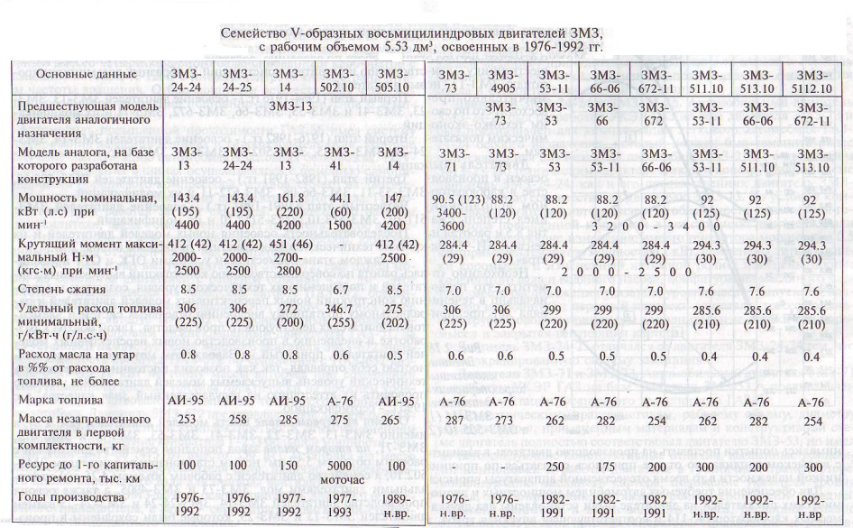

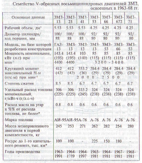

uppeshka
Сообщения: 127
Откуда: Иркутская обл.
Re: Типы и виды двигателей на грузовиках ГАЗ
Сообщение uppeshka »

Упешка - отличный обзор. Спасибо.
