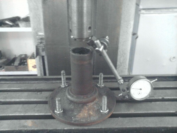

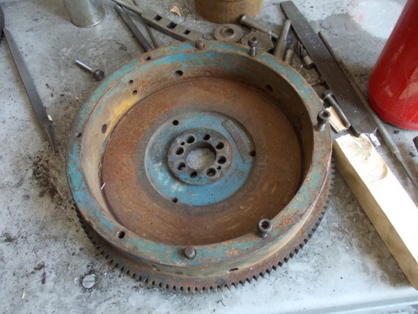

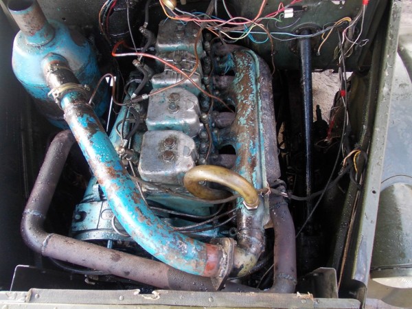

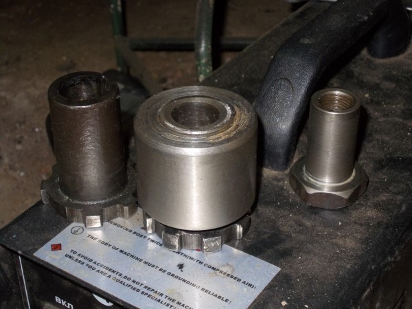

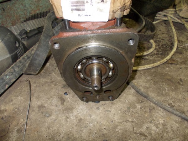

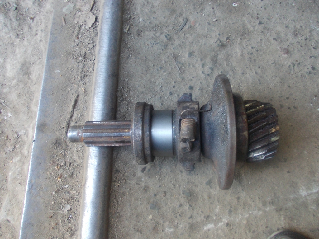

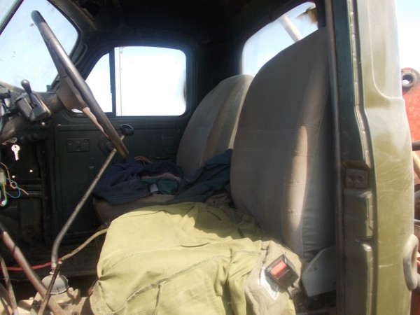

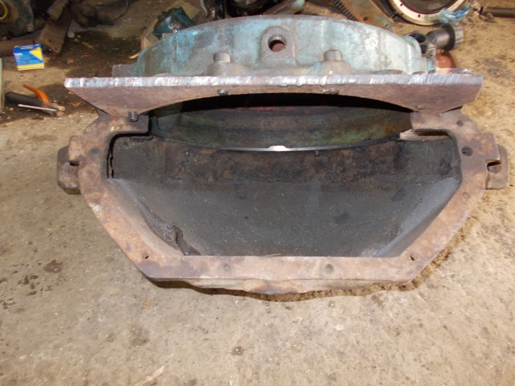

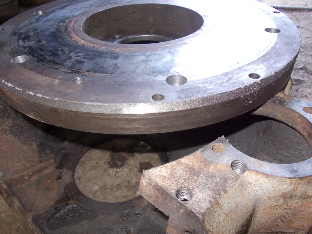

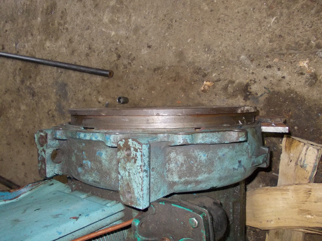

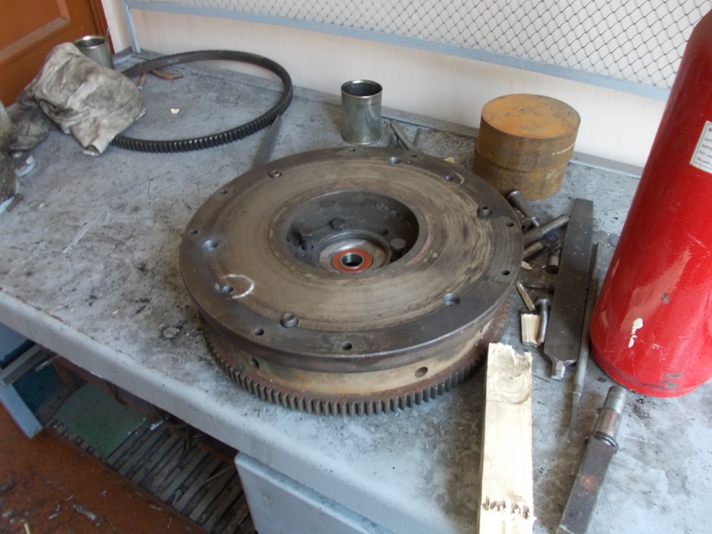

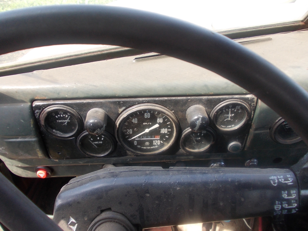

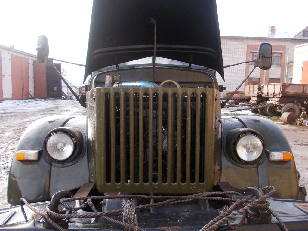

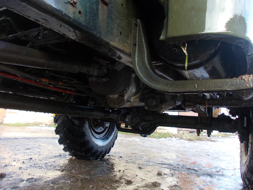

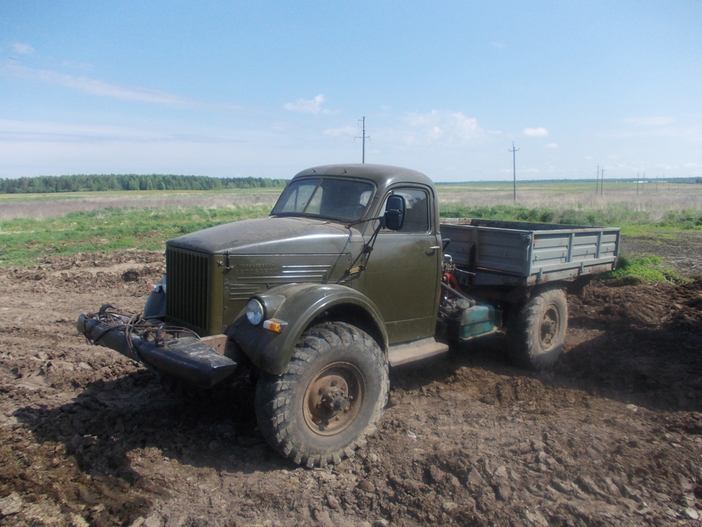

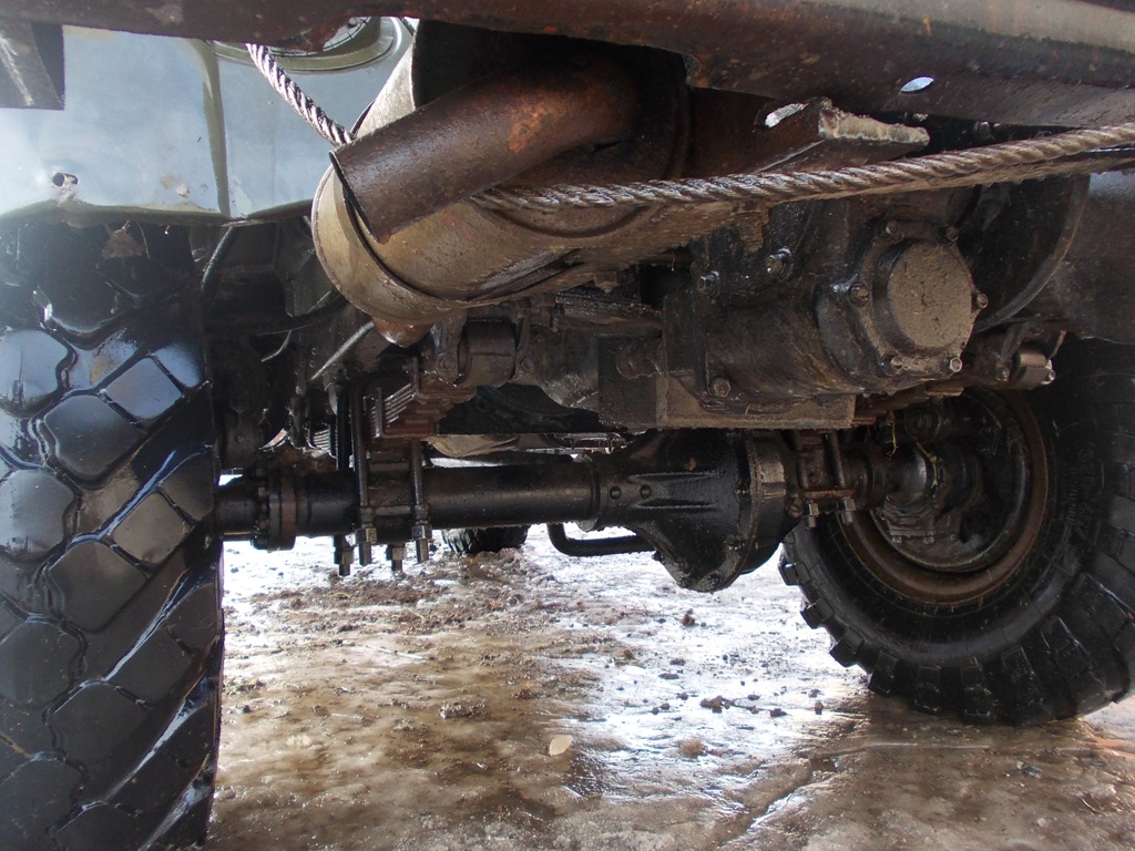

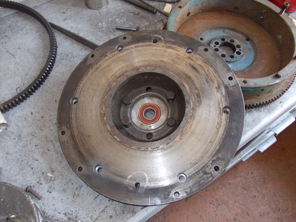

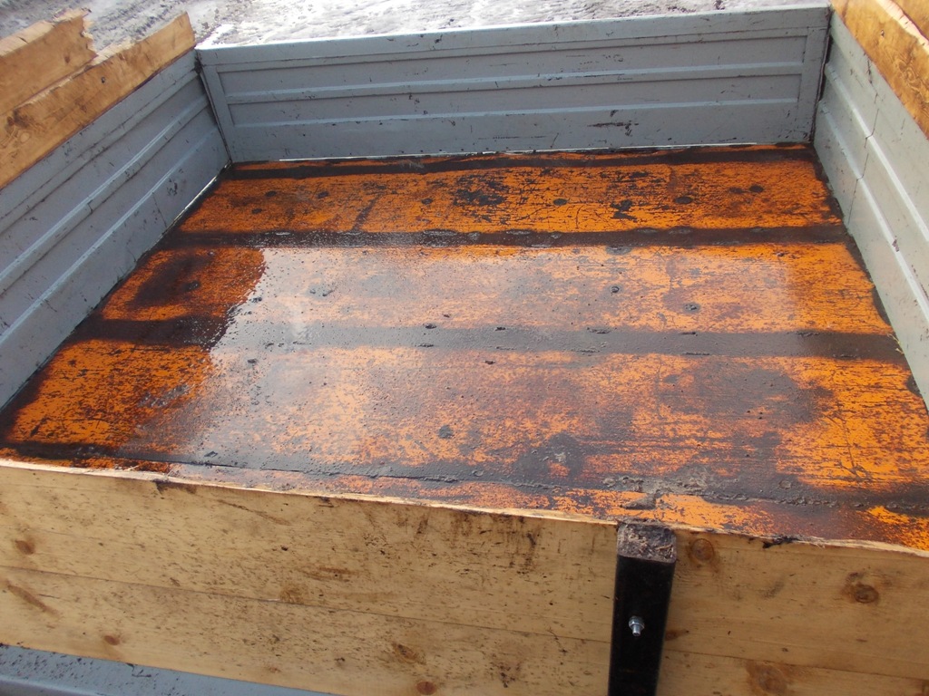

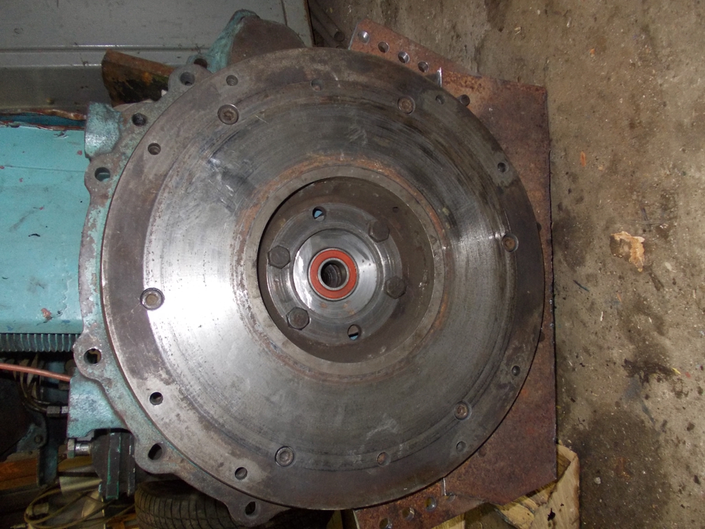

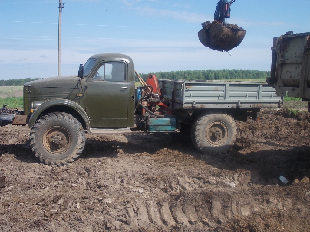

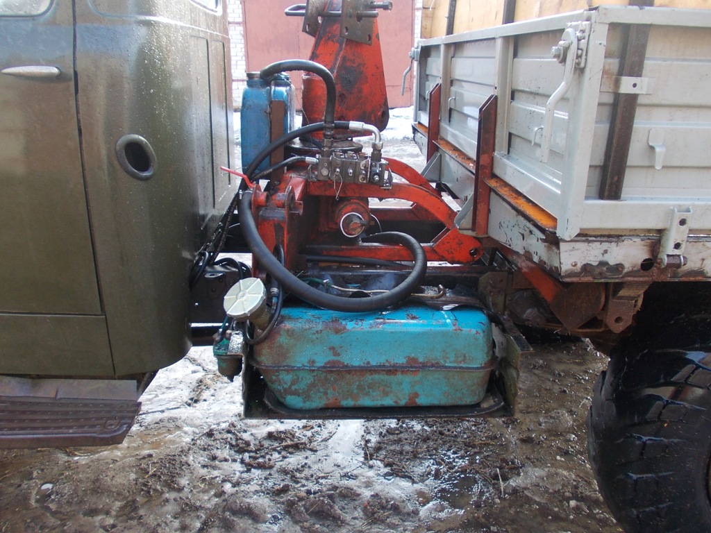

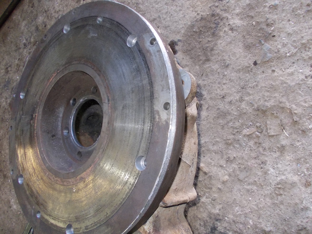

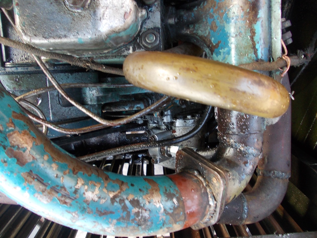

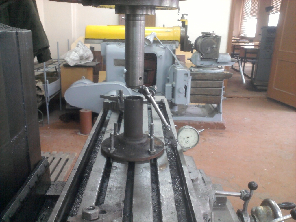

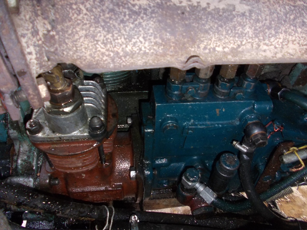

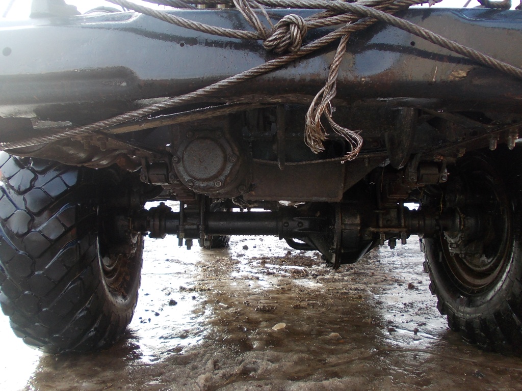

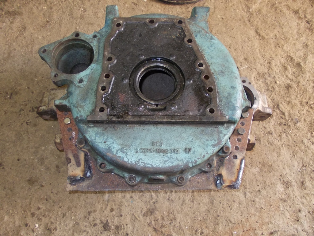

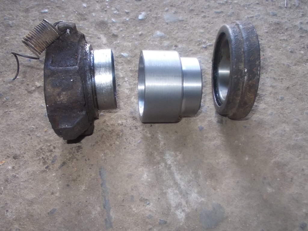

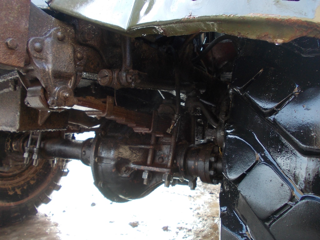

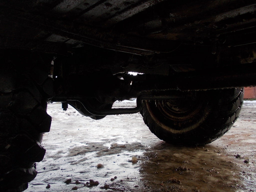

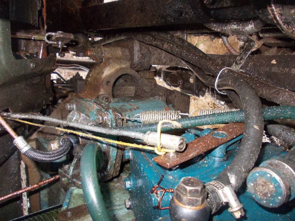

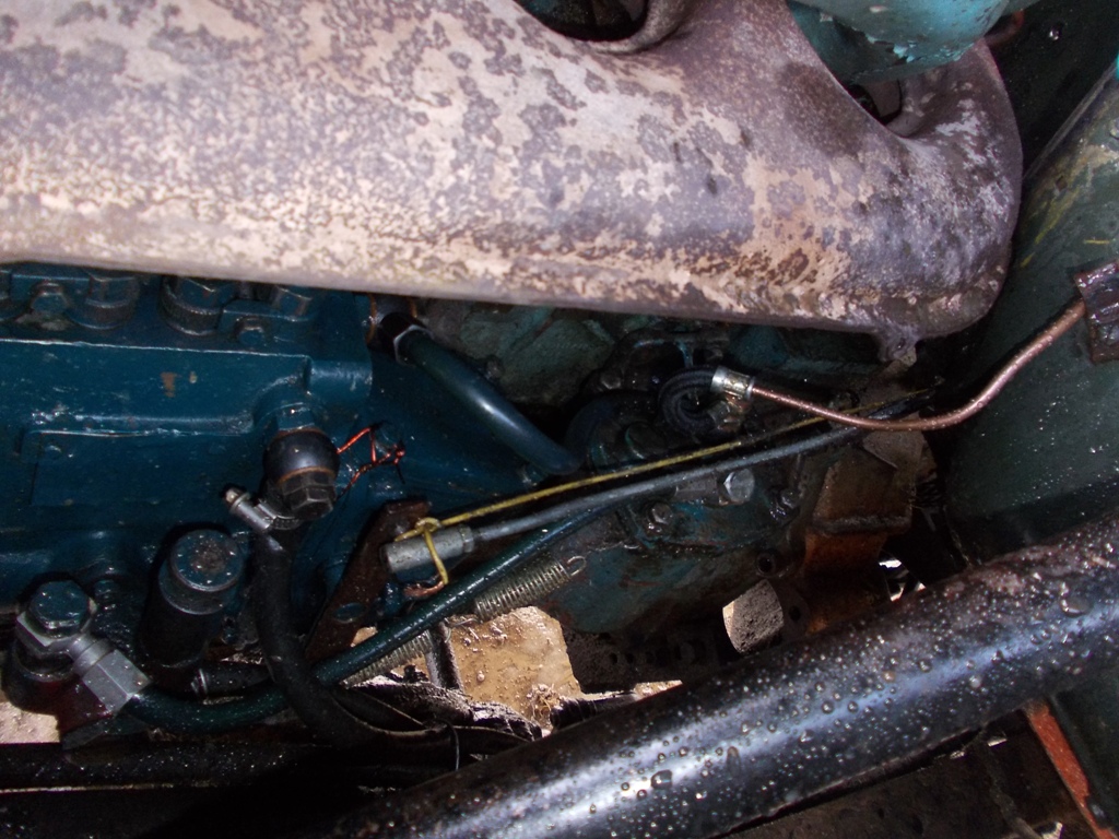

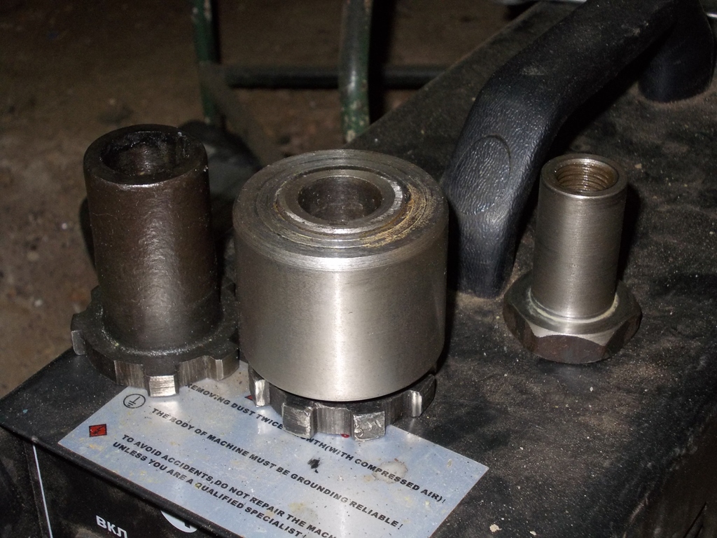

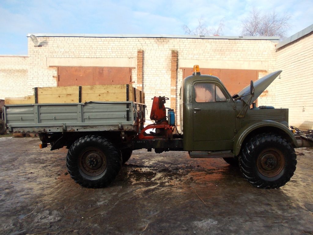

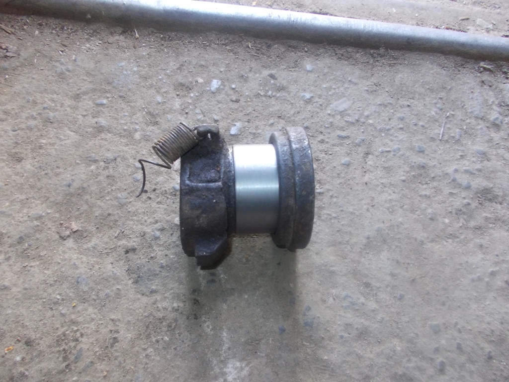

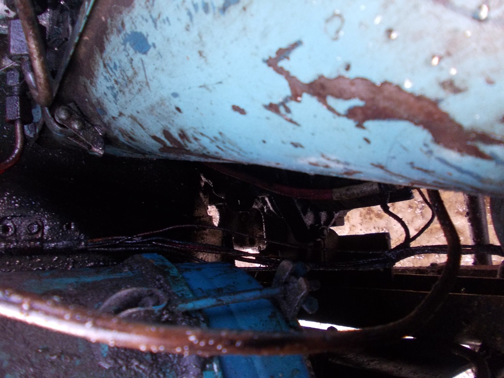

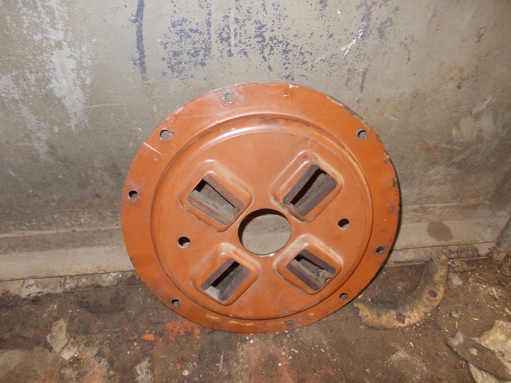

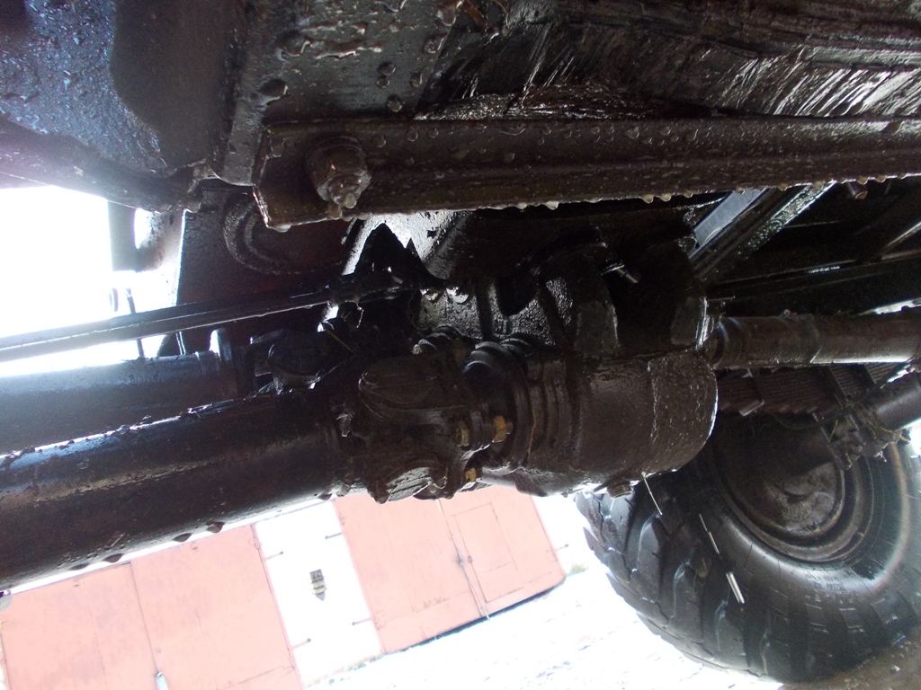

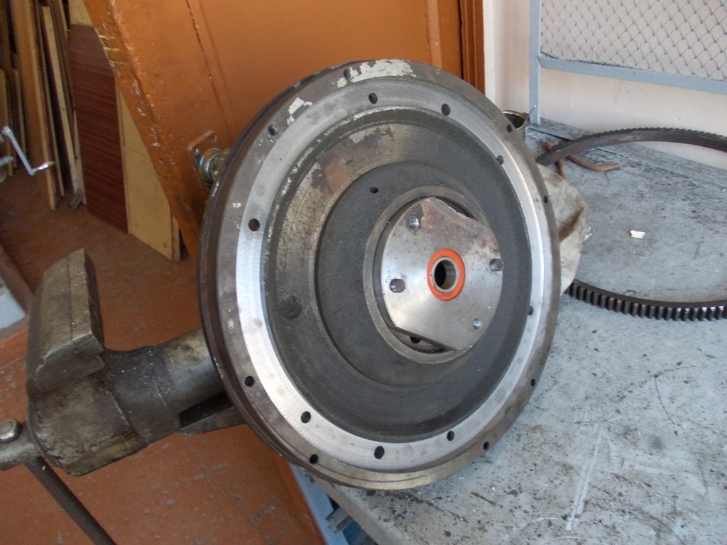

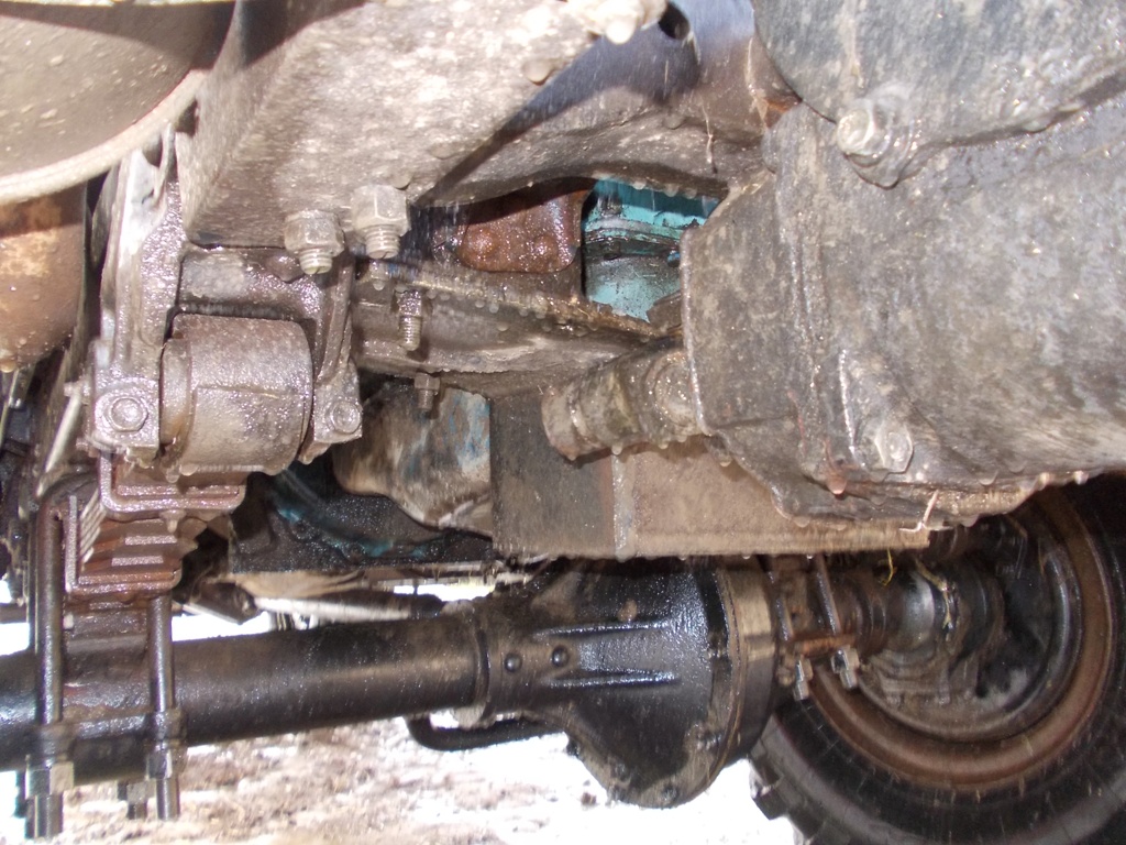

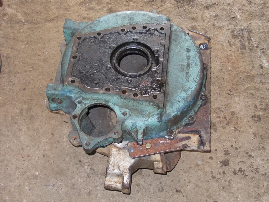

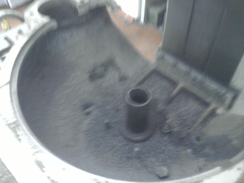

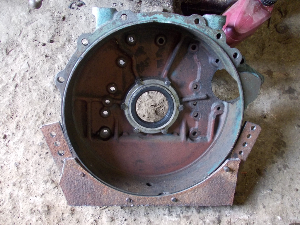

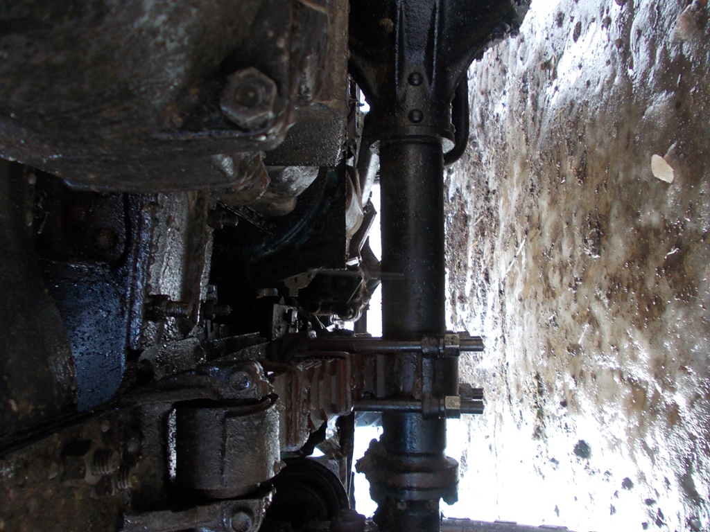

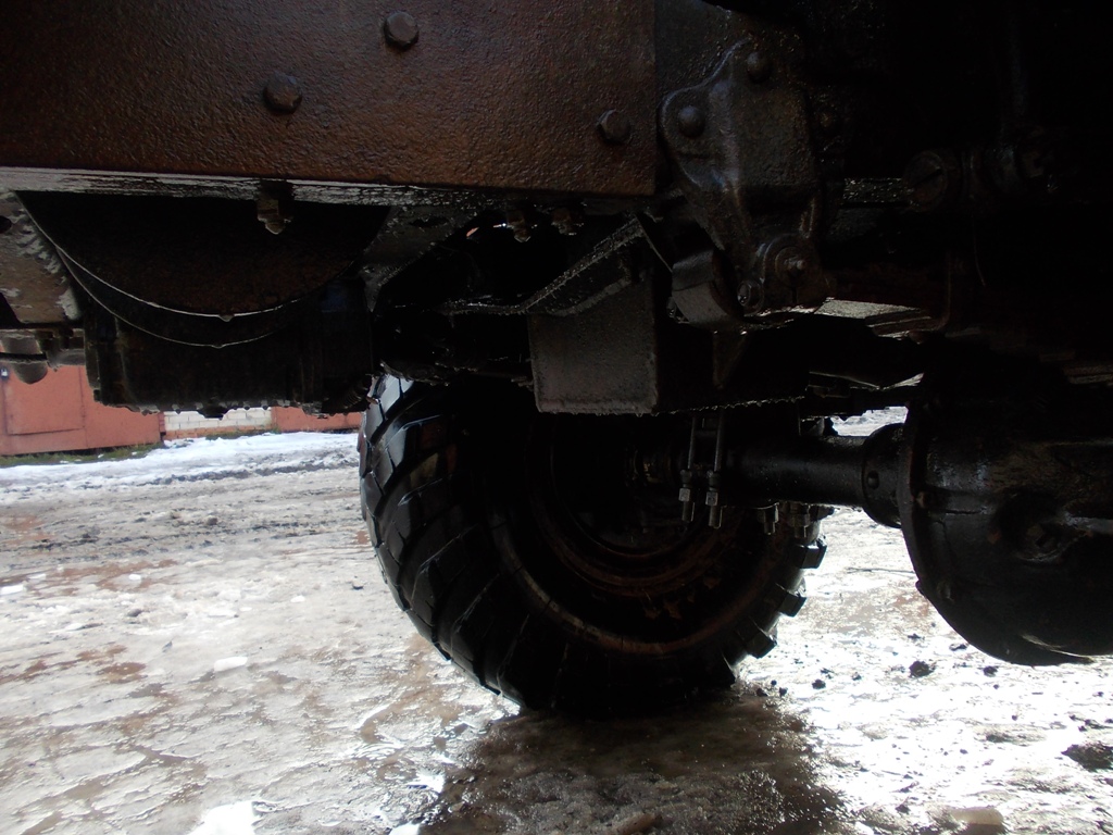

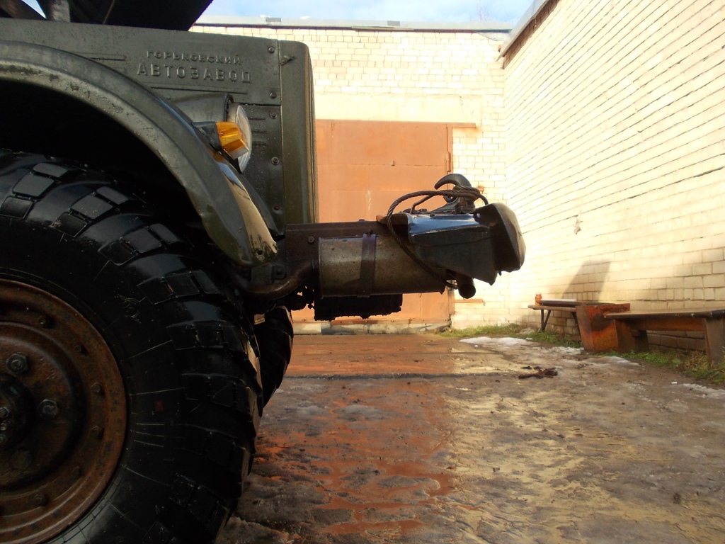

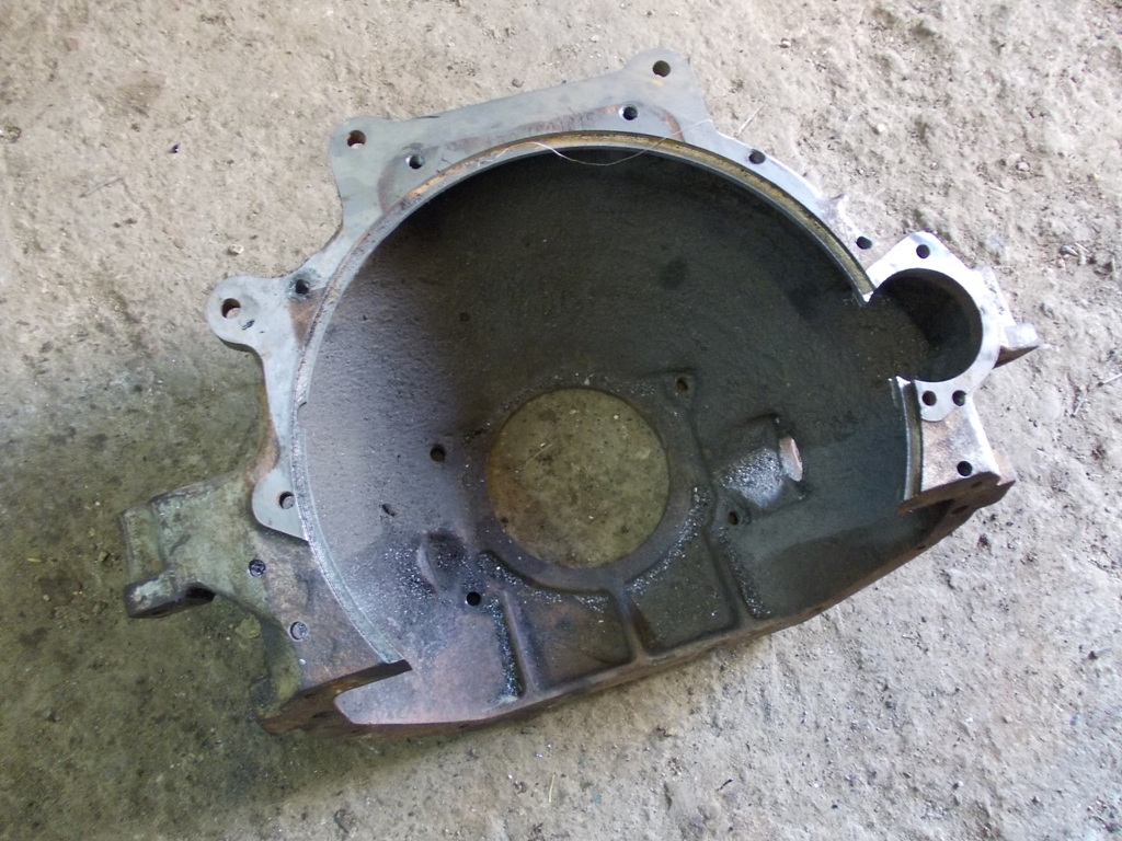

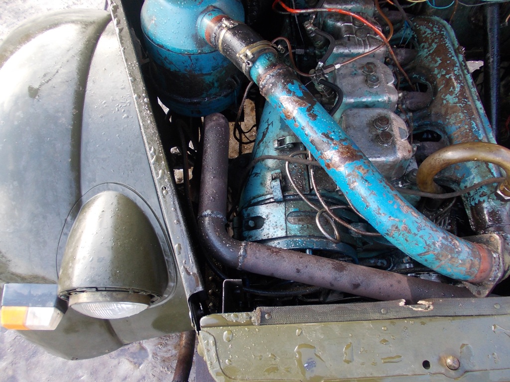

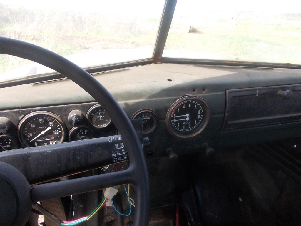

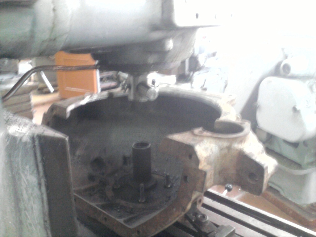

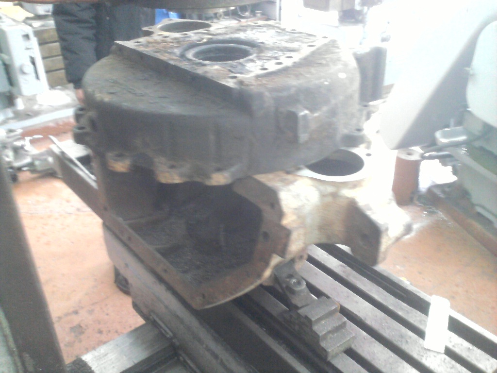

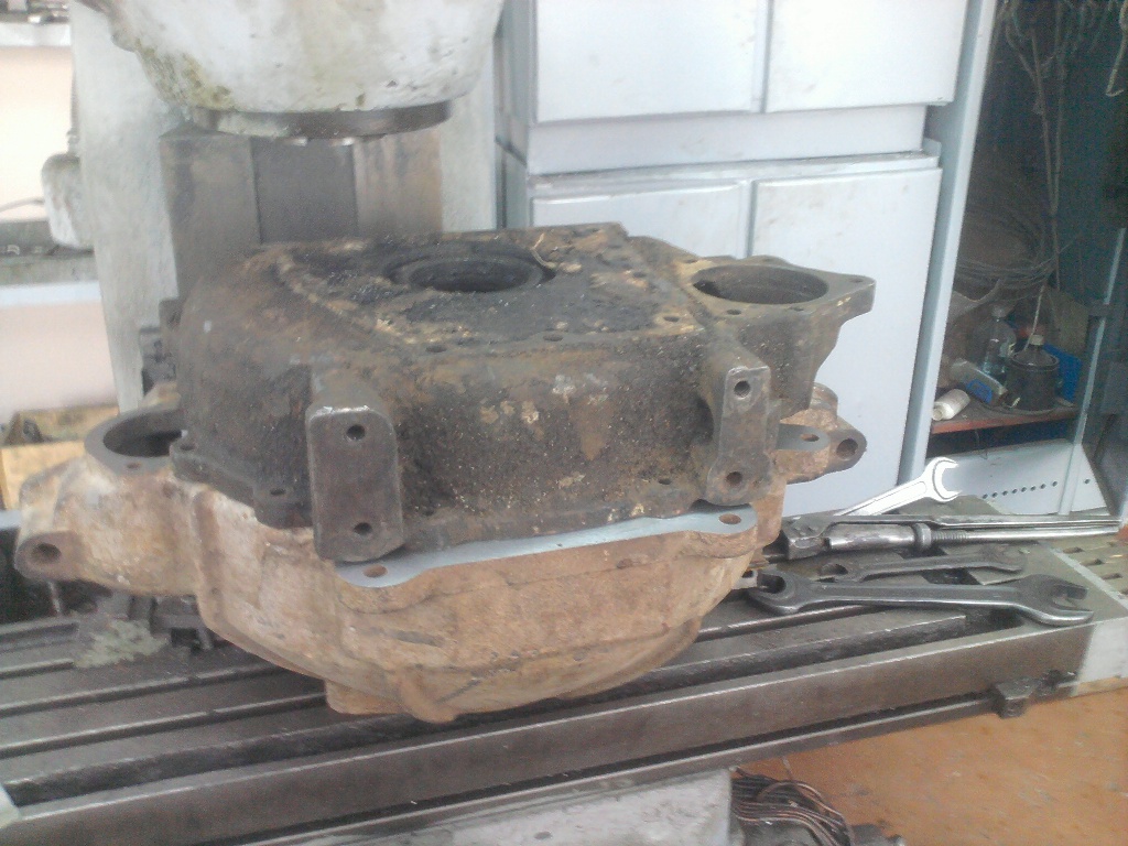

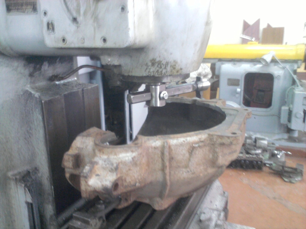

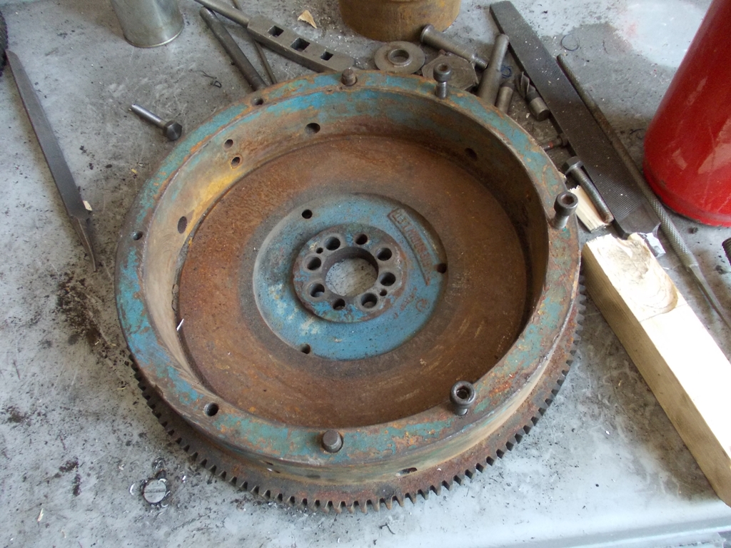

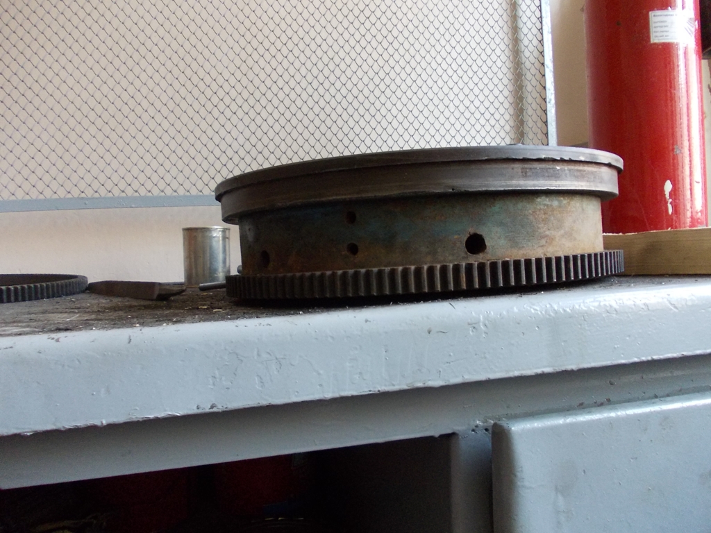

Добрый вечер. Может кому - то будет интересно, чтобы не повторяли наших ошибок и не наступали на детские грабельки... АТС. За основу взято шасси ГАЗ - 51. Вкачены два моста ЗИЛ - 157 (передний и задний). Установлена раздатка от ГАЗ - 66. Двигатель Д - 37Е, кожух сцепления доработаный зиловский. Сцепление и КПП от зила. Самосвальный кузов. В пректе лебедка и гидроустановка.

Судя по фото, лебедка не в планах, а уже в воплощении...

спасибо за подробные фото . задний свес не великоват ? регистрировать будете ?

Zmij » 09 ноя 2012, 14:23
День добрый. Задний свес был еще больше, укоротили до того,что есть сейчас. Пока всех устраивает. На учете стоит в гостехнадзоре, как самодельное АТС.

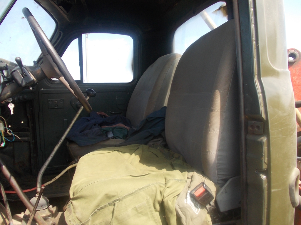

vic17 » 25 дек 2012, 11:16
Здравствуйте. Напишите как в эксплуатации, проблем не вылезло. Как с центрацией.
vic17
Zmij
Сообщения: 82 Зарегистрирован: 06 май 2010, 13:58
Откуда: Россия
Сообщение
Zmij » 26 дек 2012, 14:11
Добрый день. В реальной эксплуатации АТС последние полгода. По спидометру пробег к 2000 тысячам, большая часть по грунтовкам и проселкам. Сейчас таскаем дрова из делянки. В общем и целом грех жаловаться, только сначала в кабине холодно пока движок не прогреется. Центровка - это вопрос технологии изготовления, она или изначально есть, или ее нет.
