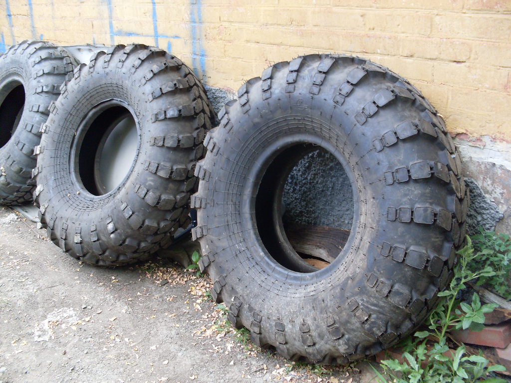

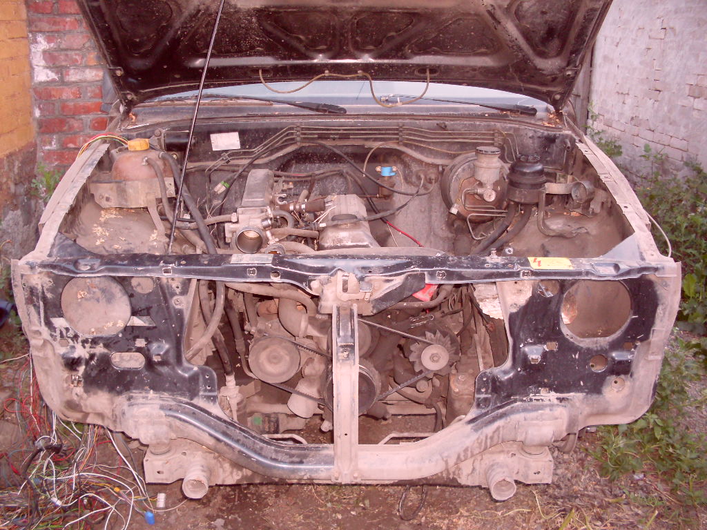

начал разборку фронтеры, пригнал газ6605 к дому, забрал колеса к-58

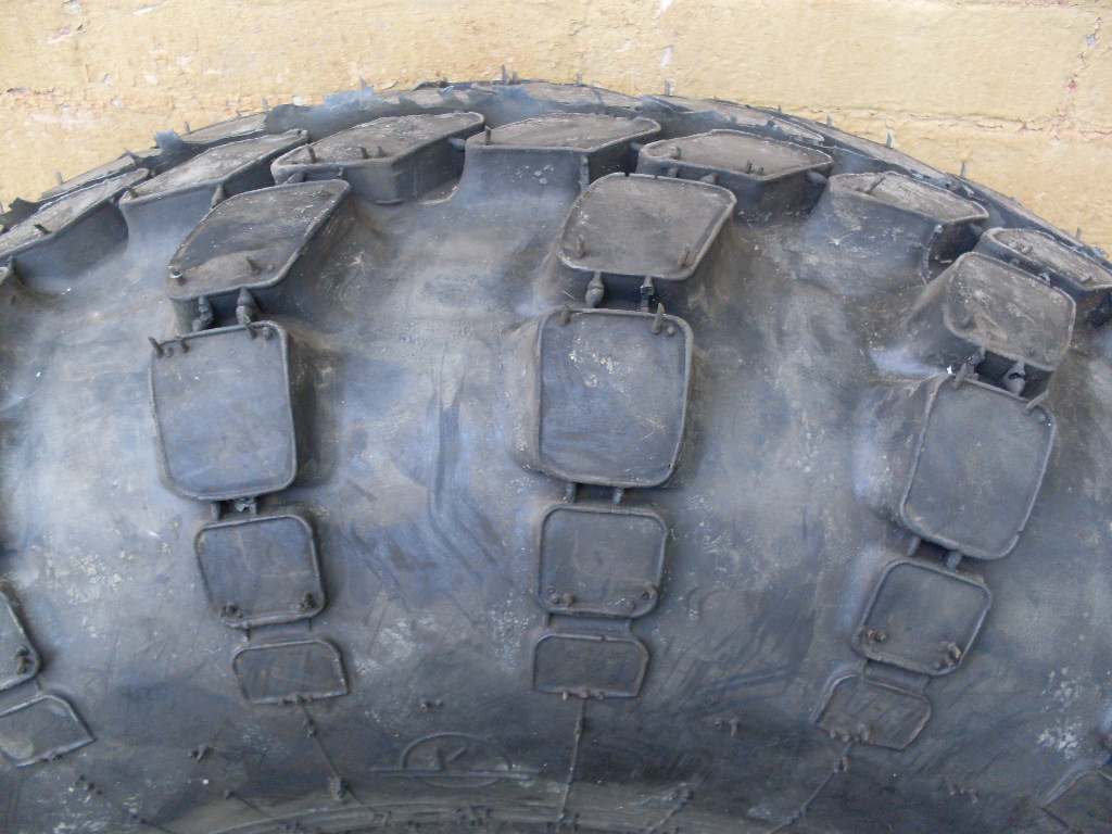

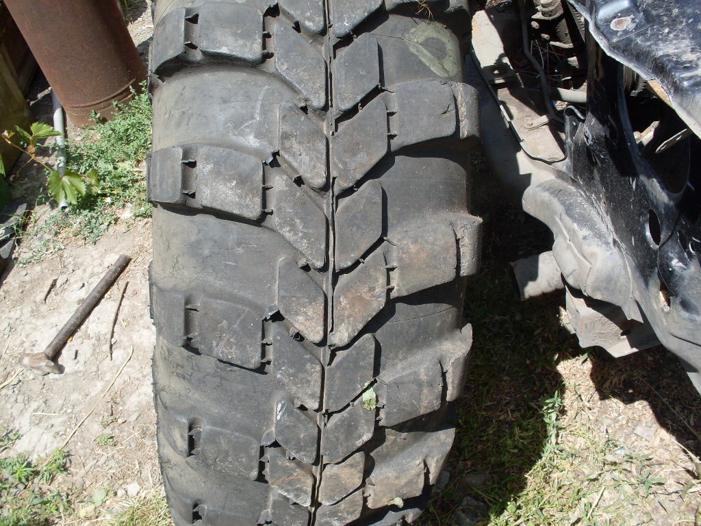

Гермен82 писал(а):резину обдери. боковину. а то будешь ездить как на табуретке.
снаружи или внутри, думал снять несколько нижних рессор и поставить по два камазовских амортизатора на каждое колесо

snegovik писал(а):Гермен82 писал(а):резину обдери. боковину. а то будешь ездить как на табуретке.
снаружи конечно. не знаю как эта от брдм дерется. а от 66. урал . камаз -не трудно . посмотри в сети.

Гермен82 писал(а):snegovik писал(а):Гермен82 писал(а):резину обдери. боковину. а то будешь ездить как на табуретке.
посмотрел, вот есть тема изнутри обдирают, но как на трассе поведет такая резина неясно...
http://www.pnevmohod.ru/forum/index.php?topic=1507.0

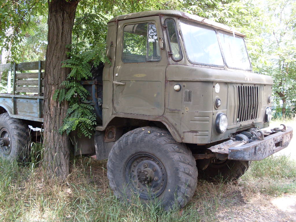

так как машина не на ходу, то утром приехал инспектор, осмотрел газ 66 про номер на раме спрашивал, ответил-уже не читаем, табличка в кабине наше все
завтра за номерами...

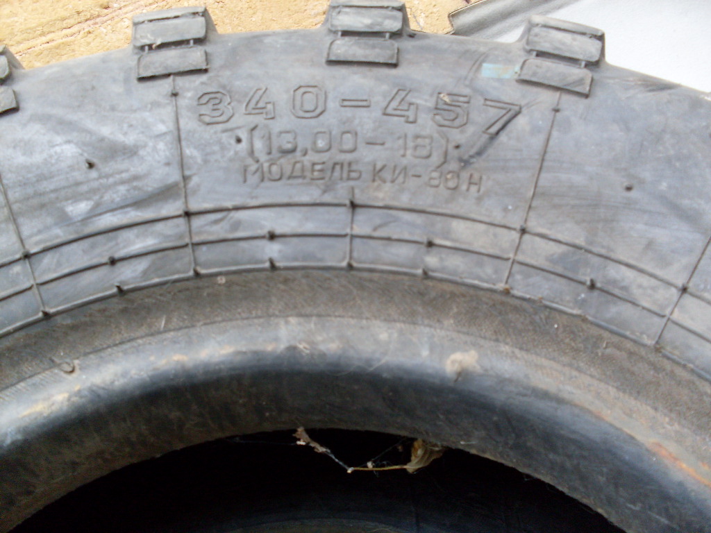

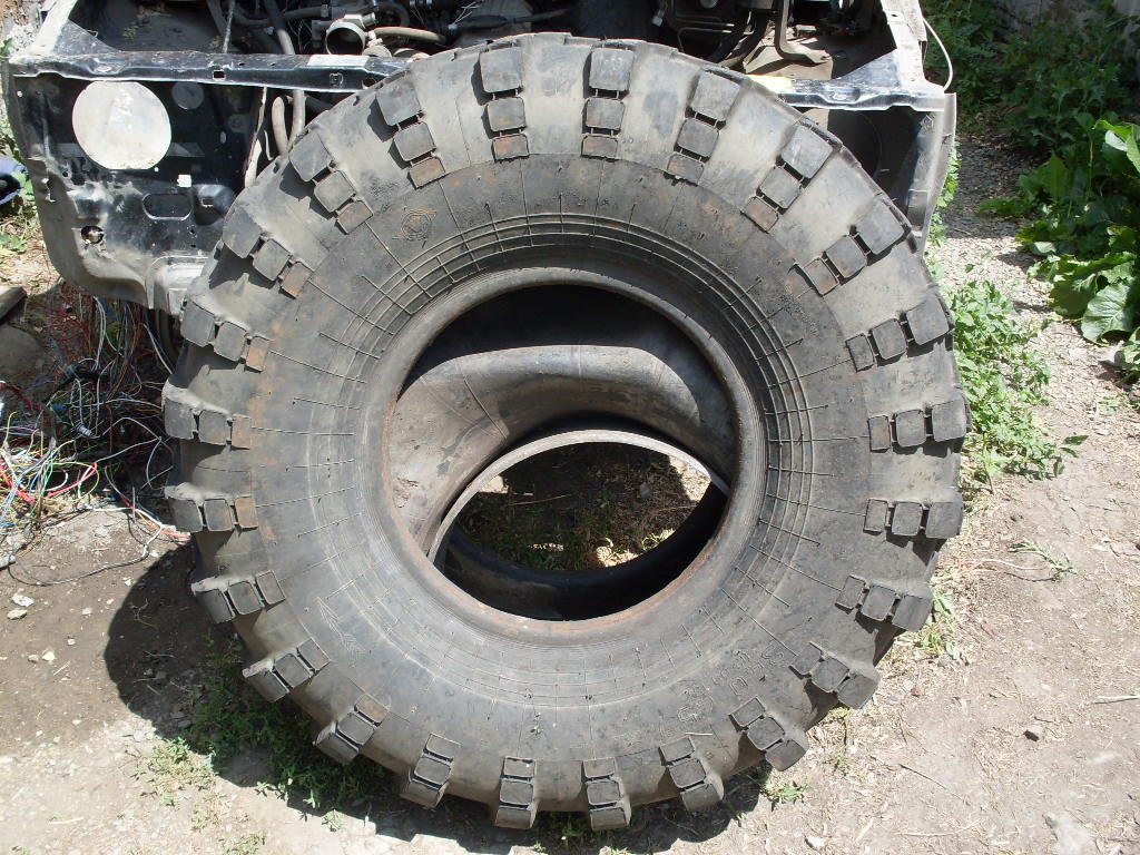

привезли колеса два новых ка-58, и одну ки-80н ставить пока не буду, большой вес по сравнению с к-58

получил номера, новую птс, удалил борт с рамы, на металлолом вместе с кабиной, состояние борта и кабины такое что в некоторых местах дырки
