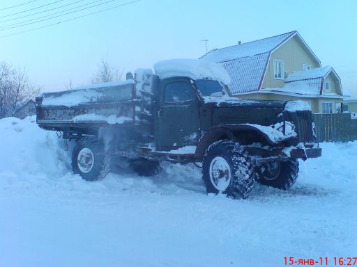

Всем привет.
По ссылке увидал крокодила почти как теперь у меня!
Но мой более серьёзный- самосвал и с Д-240 на шасси 66..
http://www.fermer.ru/files/157_2.jpg

Как рулить на этом самосвале, когда загрузишь? Он же передок от земли отрывать будет.

ИМХО наглядное пособие, "как делать не надо!"

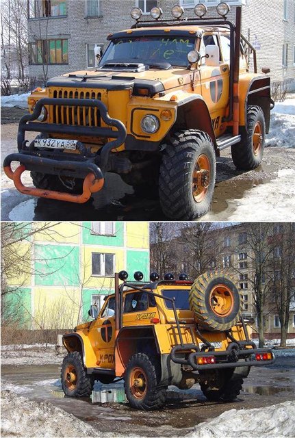

Из серии Барханов..Взято с форума джиперов..
http://info.drom.ru/misc/16525/

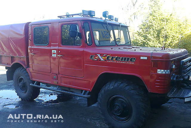

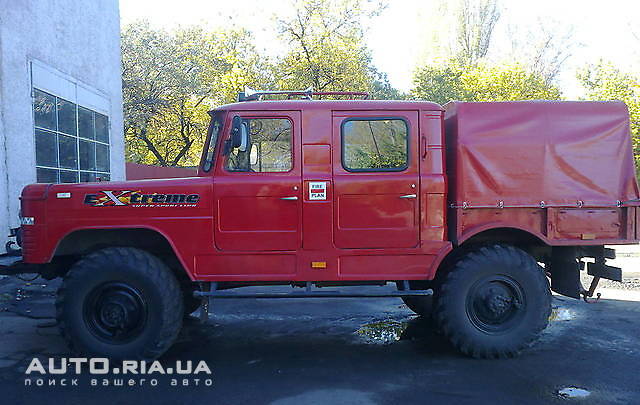

Для легких машин , брать за основу шасси от шишки неправильно , 1,5 тонны неподрессоренной массы +дубовые рессоры , в итоге табуреточный комфорт, низкая артикуляция и плохая работа рамы на скручивание

Согласен с Домье.
Еще, специфика грузовой платформы: использование крутящейся рамы для увеличения артикуляции колес не айс для однообъемных и жестких кузовов.

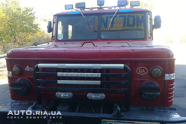

Вот мне тоже кажется что на базе 404ого , сейчас в продаже висят два однообъемника , не очень хороший вариант , хотя это все решаемо системой специальных подвесов , но там этим явно не заморачивались
