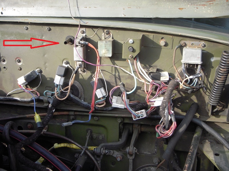

Re: Какое давление держать в колесах?
У кого то на эту трубку надето что либо и сделан ли отвод ее вниз, ниже двигателя? проверял работу подкачки, снизил давление, из этой трубки выходит воздух при снижении давления, одновременно со всей мазутой и прочей дрянью которая гуляла по системе! так как трубка направлена прямо в сторону винтилятора охлаждения, а он был включен на принудиловку, весь дизель и капот изнутри были в мазуте за 5 минут! Когда поднял капот, и увидел чистоту дизеля, сразу не понял, какая трубка и где лопнула
