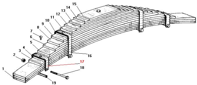

Хочу сделать помягче заднюю тележку путем удаления 1-2 листов из рессоры. Стандартные рессоры рассчитаны на перевозку 5 тн. груза, а у меня легкий кунг. Кто подскажет, какие лучше листы убрать и сколько?

И все-таки какой лист(ы) можно выкинуть? Наверно 5-й сверху (с номером 11)?

Один 5-й(11-й) толку не даст. К нему надо убрать один коренной(1-й) и 8-й (по рисунку выше).
Я бы убрал 1-й, 5-й, 8-й, 11-й.

На прошлых выходных съездили на охоту за косулями. 200 км по дорогам, хорошим и не очень, включая тряску по замерзшей пахоте и с сильными ударами в кочках и ямах. После осмотра задней тележки в гараже выяснил, что за всю поездку ни одна из 4х подушек моста не касалась и летняя гряз не потревожена. Более того, оттиск в прилипшем снегу показал, что мосты не доходили до подушек 1 см и более. Решил убрать листы на этой неделе.
Рессора оказалась не 15-ти, как на картинке, а 14-ти листовая (похоже старого образца, когда деревья были большие, а Уралы возили до 5 тн.), высотой 180 мм. Выкинул по 3 листа: один коренной и далее через 3 листа, чтобы более-менее равномерно по высоте. Новая высота 11-ти листов стала около 144 мм. Листы зачистил от ржавчины, промазал графитовой смазкой. Для затяжки стремянок (которые рассчитаны на 180 мм), вместо шайб подложил гайки большего размера.
Удаление 6 листов снизили массу примерно до 50 кг. Просадка рамы относительно задней тележки составила 1-1.5 см.
На выходных проведу тест-драйв, напишу результаты.
P.S.: Информацию сюда фиксирую для того, чтобы остался опыт, который может кому-нибудь когда-нибудь понадобиться.
