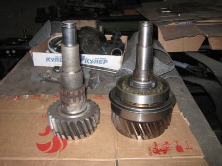

Парни все это реально , я сам эти валы заказываю, устанавливаю Стоимость одного вала 10т.р. для экслюзива это нормально. Когда шел первый вал зказывать , окзалось что я второй. Первый человек делитель установил на урал. В интернете мне попалось на каком то сайте ускоренная коробка для камаза под двс ямз. С ними созванивался , оказалось что они тоже эти валы делают и стоимость такую же называли. С передаточным числам на141 не знаю почему так получается, по книге как у вас написано. А на самом деле там 1 , 2 и задняя один в один как на камазовской кпп. Между второй и третей разрыв большой получается, через делитель вообше отлично. Это описываю все для камаза с двс ямз. На урале не пробовал. И еще один нюанс есть. Для установки кпп 141 на камаз, нужно менять вторичный вал с 141 на 14,15,142,152 любой. У них шлицевая под хвостовик длиннее чем у вторичного с кпп141 для установки привода спидометра. Сейчас попробую фото вставить с первичным валом для кпп 141 под делитель.

С правой тороны вал призрак для кпп141 под делитель с левой для кпп15. По логике получается 142+делитель=152, то 141+делитель=151. Это и будет мой номенклатурный номер для этой кпп.

Слушай так можно любую деталь назвать самопальной. Делается чертеж, заказывается. Даже твердость проверял- 66 едениц. Делают такие же грамотные люди такимиже руками как на любом предприятии. У нас завод с оборонки остался. Станки японские. Вообще разговор какой то странный получается. Я вам такой опыт передаю , думая что это кому то пригодится, а некоторые какой то в этом подвох хотят найти. Сижу пишу ,а 10м у меня гараж в которм я все эти переделки делаю. Поэтому знаю это все не только по книгам.

Да не в этом дело .... просто когда себе ставишь- это одно, а когда на коммерческую технику - это совсем другое. Сломается вдруг у него твой вал в паре тысяч км от вашего оборонного завода - и что тогда? Один вариант только - ставить стандартные потроха.

Судя по отзывам не ломается, более того не ломается даже самопал, который делают более кустарно, чем в данном случае - токарь срезает шестерню с первички и завтуливают и затем обваривают шестерню с КПП ( не помню какую)...

Я с алтая. На сайте ускоренной кпп, выше писал, и созванивался. Это где то в челнах. Там думаю это на поток поставлено. Кпп с новья сколько ходит,150-200т.км. Вот столько он и проходит. А умеючи можно и за 10т.км порвать. Человек который первый у нас поставил такую кпп на урал возит три года лес с гор. Там условия скажу с делян вывозить, кто знает поймет. В своем гараже устанавливаю различные кппкамаз на двс ямз для комерческого использования. Вал на фото уже в сборе для установки на очердной авто. И делаю это только под заказ. Так просто в гараже мне зачем играться. Это уменя одно из напрвлений для заработков.
