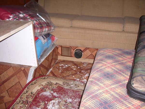

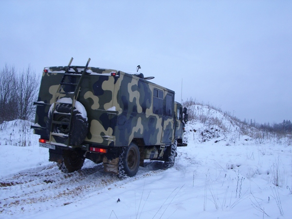

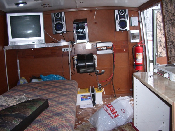

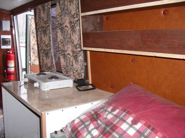

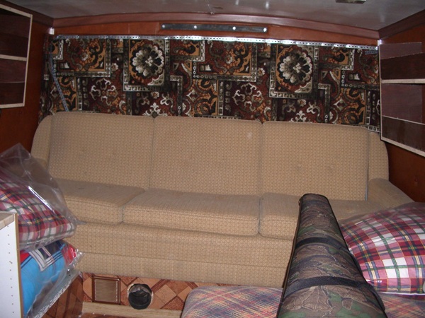

Взяли мы его в конце 2008г. 13 лет он простоял под деревом у забора на крыше и в вахте росли берёзки , в вахте стекла лишние убрали,утеплили пол (утеплитель 1см+дсп 1.8 см+ленолиум) стены утеплитель сверху кожазам. Печка от Таврии, под диваном фен на соляре.Преобразователь на 220в дополнительно поставили аккамулятор 190амп -телевизор,триколор (тарелка и газболон на крыше) ДВД, СД всё подключено и работает.Есть для лета холодильник компресионый на 12вольт с МАНА .В кабиине рация,навигатор и музыка в фараискателях ксенон. Поменяли почти всё,не работает лишь подкачка и плохие тормоза (Хотя поменяли всё кроме трубок) разберемся летом. При первом выезде умер движок,на средних оборотах при прогреве 80 лампа даже и не думала моргать . по асвальту 60 набирал с трудом в любую горку сразу тух.При вскрытие поняли что без капиталки не обойтись коренные последний ремонт и задранные ,погнали его в Зарайск на авторемонтный завод там поставили поршневую,каленовал номинал. перебрали головки отбалансировали каленовал с корзиной и проверили на стенде дали гарантийный талон за всё заплатил 35000-00 руб.Теперь надо правильно прикатать движок и можно выдвигаться сейчас готовим прицеп на два снегохода или квадрика переделываем из 80112 тентуем и удли
няем .Планируем в начале марта на Валго на рыбалку.
