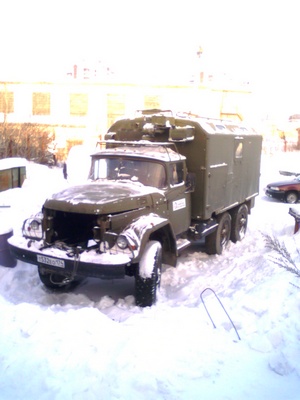

Вот и свершилось! В конце октября 2009 года я купил ЗиЛ 131 МТО-АТ 1М 1995 года выпуска.Машины я люблю,все ремонтирую сам.В семье на тот момент уже было три авто:Нексия сестры,Тойота Эстима-Эмина и ВАЗ 21013(подарил жене).Все машины в отличном состоянии,ухожены.Но мне давно хотелось что-нибудь побольше и попроходимее.В1993 году уменя уже был УАЗ 452(буханка).Восстановил его из "пепла",лето поездил по лесам,понравилось,но потом пришлось продать,семье нужна стала другая машина.Я ко всему еще и радиолюбитель,есть позывной,вот поэтому еще одна необходимость в большом авто -вездеходе.В наше смутное время сложно построить хорошие антенны,а уж уберечьМа их от "металлистов" еще сложнее.Да и места под антенны нужно много.Вот и пришло решение разместить радиостанцию в кунге,оборудование все с собой и двое суток контеста полная автономия.Большой плюс еще отсутствие индустральных помех в лесу.К машинам приглядывался давно,Газ66 показался маловат,все таки оборудование весит немало.Остановилс на ЗиЛ 131 с кунгом КМ131.Предложений очень много,но цена сильно опечаливала.С хранения от 300000 и выше,мой бюджет на такое не был готов.И вот после постоянного прочесывания интернета нашел Зил 131 мастерская МТО-АТ 1м за 60000т.р.
После осмотра решил-беру.С оформлением вышла накладка.В документах одна цифра номера двигателя была потеряна. Но все разрешилось нормально.До дома из Челябинска 120 км доехал своим ходом.Прада не обошлось без приключений.В автобазе бензина залили до первой заправки,я поехал до следующей(через 200м),ну бензин дешевле.До колонки недоехал 10м,бензин кончился.Аккамулятор сдох,хорошо водилы помогли,зацепили и подтащили к колонке.Завел уже с кривого и больше не глушил.Машине от предыдущих эксплуататоров досталось хорошо. На ней возили бригаду слесарей по кранам.Кунг надо капиталить. От оборудования мастерской ничего не осталось,но КОМ на раздатке есть и шкив в кунге тоже есть.Думаю потом поставить лебедку назад.За это время почти перебрал двигатель.Пришлось мнять головки(стояли разные:одна от Урала 375
другая от ЗиЛа),сцепление,маховик,одну гильзу(раковина),вкладыши.Отмывал все до болта,М8Г(овно).Навесное все перебрал уже.Корбку тоже перебрал.Ограничился заменой сальников ивсех подшипников.Все остальное вроде живое.В коробке на подшипнике вторичного вала рассыпася сепаратор осколки согнало в КОМ,там и лежали,хорошо им не пользовались ,наверное,все целое,вал от руки не крутился.Сейчас заканчиваю ремонт двигателя,много нужно восстановить мелочевки(трубки на маслорадиатор,кронштейны,хомуты т.д.).Все "лишние детали"убрали до меня.Двигатель снимал вместе с коробкой прямо на стоянке при помощи "воровайки".Очень удобно,снял и тут же увез в гараж.
Ставить буду так же,только еще все навесное повешу(на улице не лето еще).Сейчас вот еще разберусь,как фото прикрепить и выложу немного.

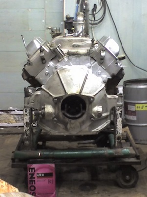

Воровайка-это японский грузовик с краном за кабиной.Подъехали на стоянку,встали рядом с машиной,зацепили двигатель,вытащили,поставили в кузов и увезли прямо в гараж.Сейчас я двигатель собираю на подставке(рама от коляски мотоцикла Урал
).Подставка стоит на тележке,так что перед монтажем на машину стыкую коробку на двигатель и все в сборе выкатываю
из гаража.Ну и в обратном порядке.Только все поедет уже на подставке,а то пока вез двигатель в гараж помял картер.

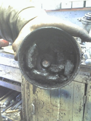

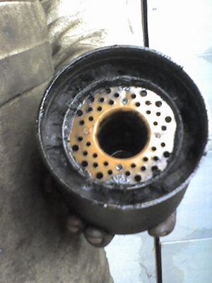

Да,резина МАЗовская.Пока буду восстанавливать машину,буду на ней перемещаться.Ну,а потом на родную переобуюсь.Сегодня вкрыл центрифугу-жуть.Навернно,вообще не промывали.Не удивительно,что по документам третий мотор.

AlexM писал(а):Да,резина МАЗовская.Пока буду восстанавливать машину,буду на ней перемещаться.Ну,а потом на родную переобуюсь.Сегодня вкрыл центрифугу-жуть.Навернно,вообще не промывали.Не удивительно,что по документам третий мотор.
Как же она вращалась? Ей после заглушенного мотора нужно ешё вращятся минуту.
- AlexM
- Сообщения: 551
Re: Мой ЗиЛка
Это внутренний колпак.В него вставляется пластиковая серединка.Вот на него изнутри и осаждается грязь,он и крутится.Зазора между ним и серединкой практически не осталось.Вот и смотрите, какой современный масляный фильтр выдержит такое масло и период его замены!

Ну вот,все готово к установке двигателя на машину.Коробка состыкована, все лишнее снято и упаковано.Вчера съездил на стоянку,поставил рулевой редуктор,снег почистил,чтобы кран смог подъехать.На улице -22,холодно.
