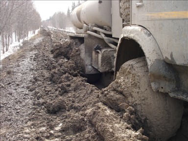

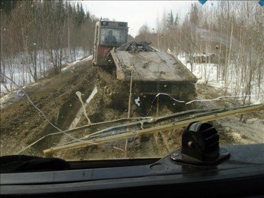

Re: 66-03
Привет. вот по таким гавнам мой пацан на батыре ездит тфу тфу ни разу раздатку не рвал чулки на мостах лопались диски колесные пополам рвал даже переворачивал камаза работа с адринолином у него совмещена каждый весенний рес как полет в космос

Re: 66-03
Мля.. а мы за такую линейку деньги оргам платим

Re: 66-03
Домье. писал(а):Мля.. а мы за такую линейку деньги оргам платим
За зарплату 15 тыр в месяц
