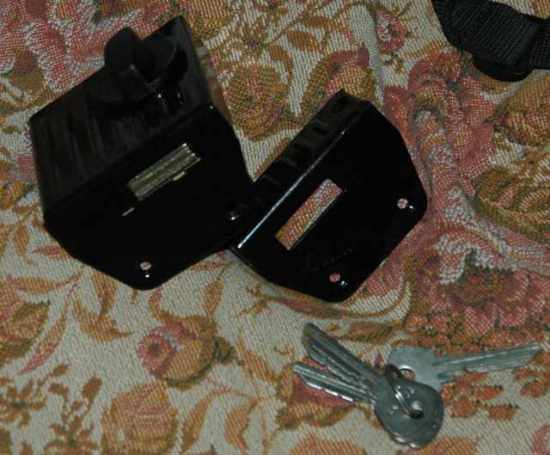

Вот такой замок думаю поставить на дверь кунга...
Трудно описать словами, каким взглядом на меня смотрели продавцы в автозапчастях, когда я им сказал, что это поводок от ГАЗ-66... А вроде должны были бы уже привыкнуть, что я всякую экзотику у них спрашиваю...
