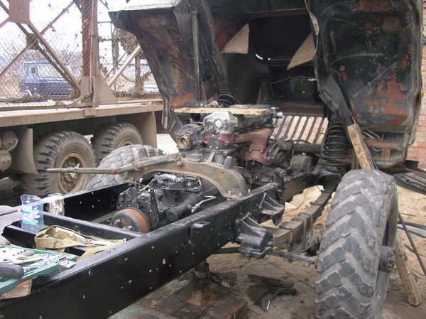

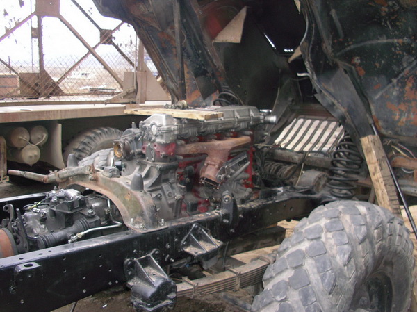

Попробуем здесь рассказать о японороссийской модели Г-66.
Из гаммы двиг. был выбран J07C за колво цилиндров - 5, рабочий объем более - 6 литров,кулису на тросах, трансмиссионный ручник, ну и самое гпавное к нему в придачу был грузовик .
На удивление все уместилось достаточно неплохо.

С видк прекрасно вышло. Осталось радиатор вставить?

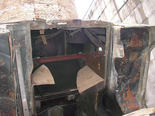

Небольшой вырез в районе капота и кабина сновится и стопорится штатно

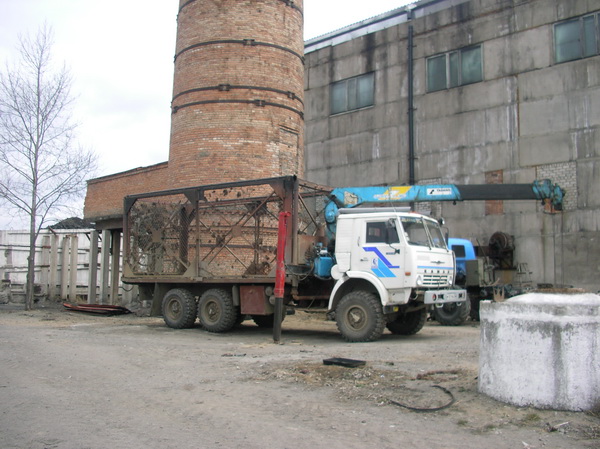

Участники процесса собсно

Радиатор у него поменьше. и становится на штатное место, без проблем.
Из видимого на сей момент:
небольшая переварка поддона, буквально уголок на 2-3 см, опустить крепление рулевого г\цилиндра к мосту, ну и думаю не много подрезать придеться крыльчатку вентилятора.
Основная засада с лебедкой, почему и хочу ставить рк-131го.

Интересно как коробку на раме закрепил? У меня прямоугольный профиль с накладками на раму, стойки из 65го уголка и через подушки крепления двигателя Т.Таун Айс уже крепление к коробке.Накладки лежат на нижнем уголке рамы и см7 выше ,прикручены по 2 болта. Закрепиться к верхнему углу рамы не удалось.

Петрович писал(а):Интересно как коробку на раме закрепил? У меня прямоугольный профиль с накладками на раму, стойки из 65го уголка и через подушки крепления двигателя Т.Таун Айс уже крепление к коробке.Накладки лежат на нижнем уголке рамы и см7 выше ,прикручены по 2 болта. Закрепиться к верхнему углу рамы не удалось.
Так ведь нет у него крепления отдельно за коробку, 4 подушки двигателя и все, но правда коробка к двигателю толи на 10 толи на 12 болтов прикручена.
