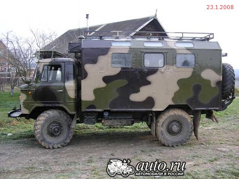

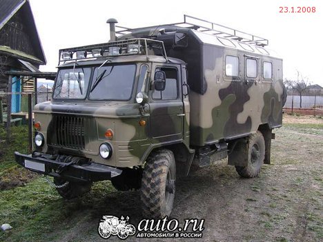

я хочу примерно так, Ваше мнение?
Salamon
Сообщения: 23
Зарегистрирован: 08 апр 2008, 17:51
Откуда: Рыбинск, Яросл. обл.
Re: газ-66 техничка
Сообщение Salamon »
Другой ракурс, удачное решение.
