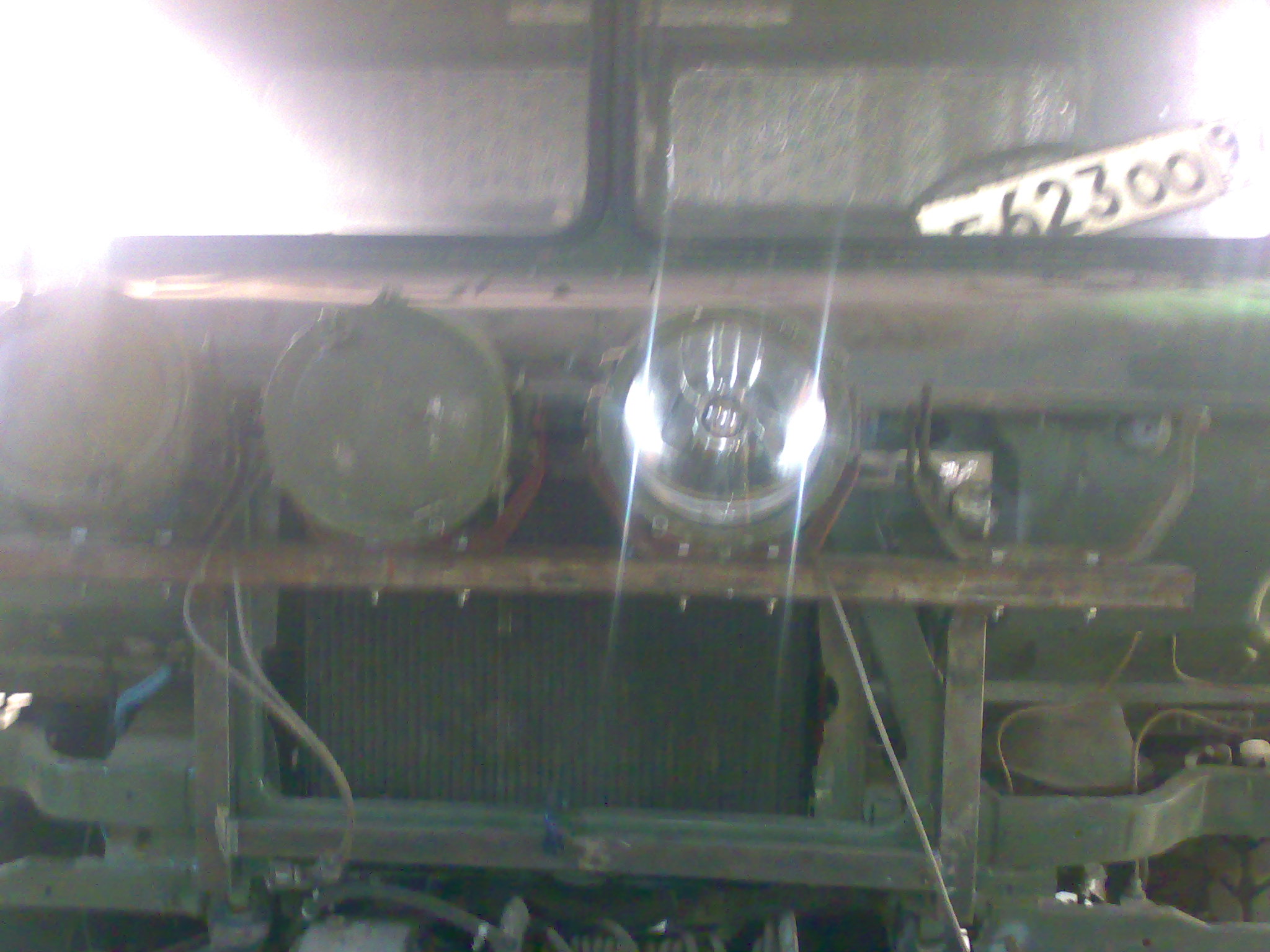

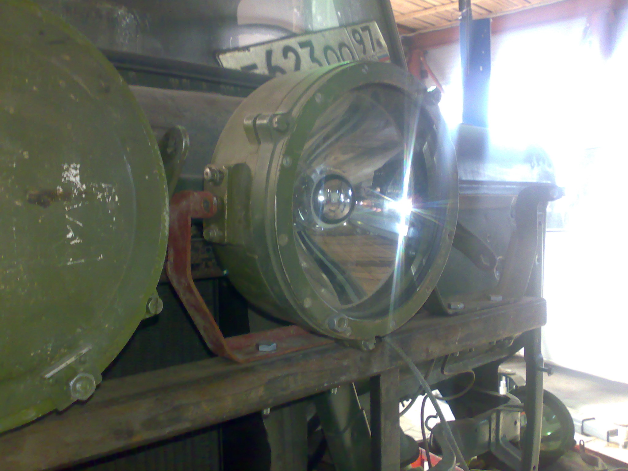

По просьбе Pilot'а фары на морде

Опять таки ответ на ЛС Pilot. Слева не прожектор, это таже самая фара с защитной пластиной. Т.е. на каждую фару в комплекте идет защитный щиток.
Сорри за качество фотки
Вид на морду. Одна фара снята, доделываются тяги регулировки. Морда снята. Морда разрезная, т.е. правая, левая часть и центр. Центр самодельгный с креплениями под фары. В центр вварится сетка радиатора.
Какие именно переделки интересуют, и что фоткать?

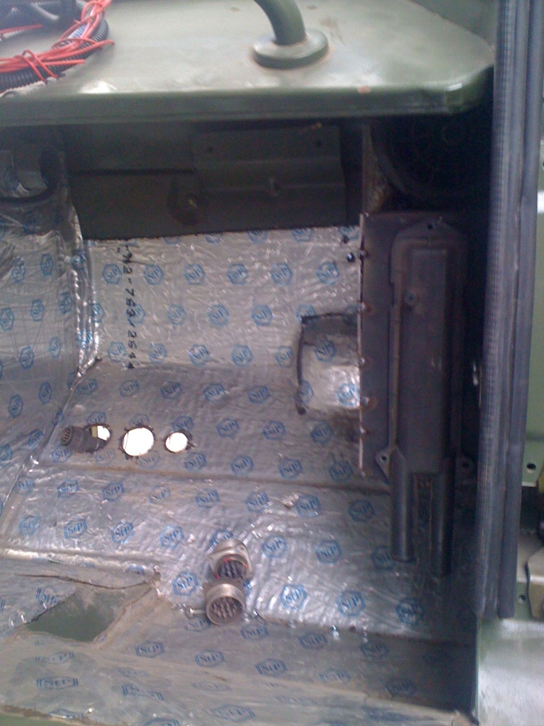

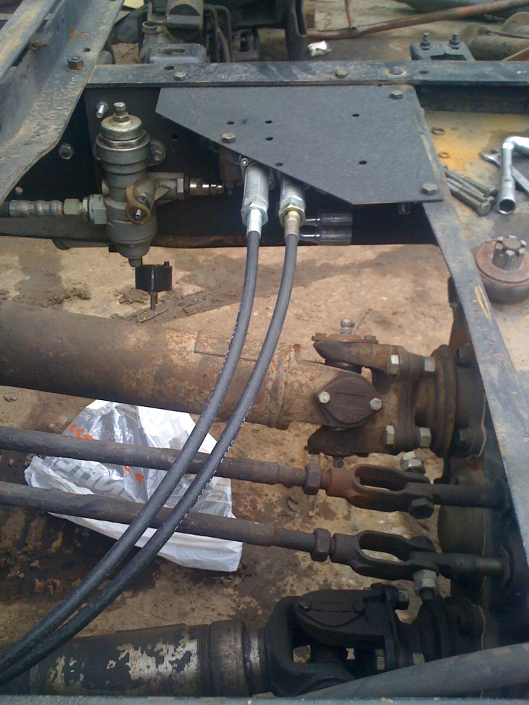

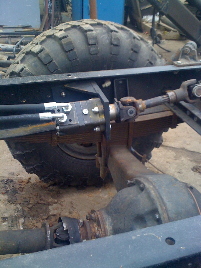

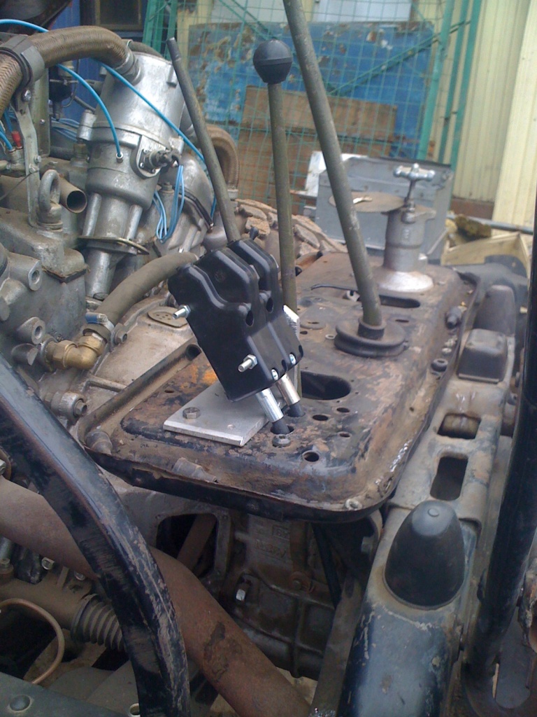

Re: Добрый Фей ГАЗ-66-15
Задяня лебедка с гидрорукавами. Передний гидромотор. Блок тросикового управления гидрораспределителем (рукоятки сняты), гидрораспределитель с тросиками. Печка правая (заготовка)
