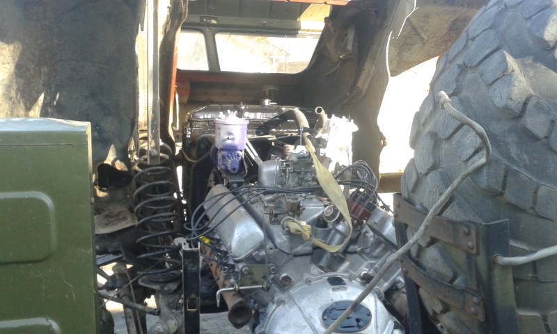

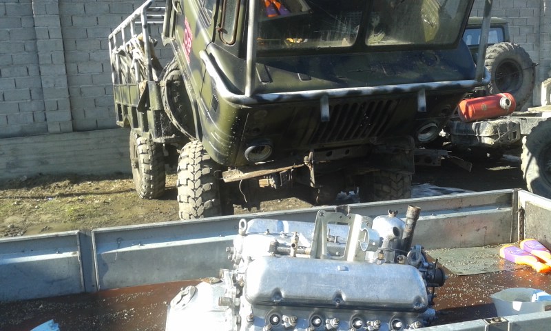

Re: Моя шишига
Фото недельной давности!)
Пришлось повозиться с переделкой креплений двигателя.

От себя добавлю к выше сказанному, что столкнулся с проблемой сливного краника, с правой стороны двигателя.
Заказал у токаря уголок, который остался под переходной плитой крепления двигателя.
Ремни на компрессор и гур 1900.
Так как компрессор не родной а двух цилиндровый , надо немного наклонить в сторону ГУРа, иначе его шкив, цепляет за кабину.
Кожух к которому крепится коробка, на БРДМ мощнее родного, но сцуко на 10мм короче родного!
Из за разности в кожухе,болты крепления стартера пришлось укорачивать.
Сегодня примерял двигатель ))

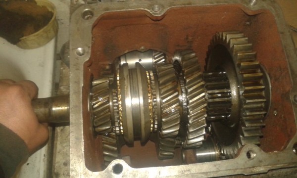

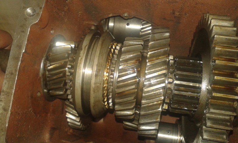

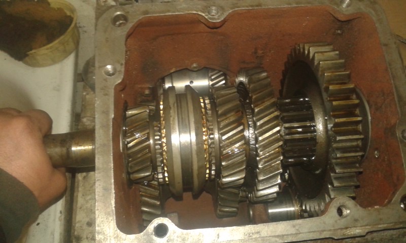

Re: Моя шишига
Фото среза траверсы не делал.
А вот фото коробки имеются
Фотографировал и сам ком, но вот не задача, фото получились х....ые

Re: Моя шишига
Что-то на фото коробки шестерня 3 передачи сильно смещена в сторону от пром вала....не хорошо это ....

il031 писал(а):Что-то на фото коробки шестерня 3 передачи сильно смещена в сторону от пром вала....не хорошо это ....
Не знаю, вроде собирал правильно. Как придут выхлопные трубы, испытаю.

Re: Моя шишига
Robert писал(а):il031 писал(а):Что-то на фото коробки шестерня 3 передачи сильно смещена в сторону от пром вала....не хорошо это ....
Посмотри в книжке чертеж, и сильно не испытывай, такое смещение приводит к увеличению контактных напряжений в зацеплении...

Re: Моя шишига
Ну не знаю, собрал ее в точности как было один в один.
Единственное что коробка была левая (окно под ком с левой стороны)
Может быть это ее конструктивная особенность?
Re: Моя шишига
Robert писал(а):Ну не знаю, собрал ее в точности как было один в один.
А посмотри-ка как шестерны второй передачи зацепляется ?
Я просто не хочу со своей крышку снимать, но у меня все ровно вроде было...
Вот и на эскизе..... https://yandex.ru/images/search?viewpor ... 4729&pin=1
