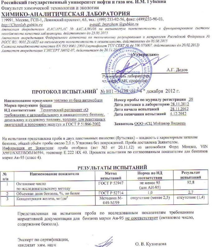

Вопрос зависания клапанов во всех рассмотренных случаях (экспертизы материалов ГСМ, конструкции, бензинов, металловедческая) во всех случаях приводили к одному выводу - бензины. Масла не причем.
На дизельных моторах практики зависания не наблюдалось. За время работы проводились экспертизы по Форду, Митсубиши, Хендэй, Киа, Тойота, Мерседес, БМВ, Ауди. Бензины проверялись в лаборатории "Губкина"
К сожалению т.к. Ларо-Мади не проводит экспертизы топлива приходится экспертизы делить по исполнителям, но Ларо-Мади использует выводы при проведении конструктивной и металловедческой экспертиз в том числе на основании выводов Губкина, и на основании остатков шлама, сохраняющегося на втулках и штоках клапанов. По опыту лишь 2 раза из более чем 30 экспертиз по бензину за последние 5 лет бензины соответствовали ГОСТам. Остальные жесть.
По маслу была такая гамма моделей до 2003 года как Каризма, IO, Pajero Pinin и Спэйс Стар от Митсубиши с бензиновыми моторами с непосредственным впрыском (остальные моторы не попадали под такие проблемы как данные. Так вот Завод до 2002 года рекомендовал использовать масло 5W50. После пробега в 20-30000 км нагар во впускном коллекторе и на клапанах был таким, что диаметр впускного тракта уменьшался с 40 до 15-20 мм. Пропадали даже холостые обороты. Митсубиши даже разработало специальный пескоструйный аппарат с использованием Кокосовой крошки (!). Операция по очистке заключалась в снятии коллектора впускного, установки аппарата вместо него, закрытие клапанов поворота распреда и при помощи сжатого воздуха и мешка крошки (по виду как цементный на 50 кг, но легкий). Кто из клиентов видел данный секас были в шоке. А очереди на данный акт стояли на несколько дней вперед, Операция занимала от 4 до 6 часов в зависимости от состояния. Коллектор пластиковый чистился вручную (второй акт половых упражнений).
Долго дилеры Митсубиши упражнялись в данных извращениях пока в 2002 году не пришло письмецо из Германии, со словами, мол братья славяне, если вы больше не "хатите" немецкого секаса замените масло с 5W50 на 0W40 и будет вам счастье. И не поверите - сняло ломки как рукой.
Объяснение простое - на моторах после 87-90 годов есть система рециркуляции выхлопных газов (EGR) - для снижения температуры горения в моторе и как следствие для уменьшения NOx (оксидов азота, что страшнее чем СH и CO). До 30% выхлопа на определенных режимах возвращалось в камеру сгорания. А в 5W50 намного больше тяжелофракционных частиц из которых получается шлам, нагар и остальное г..но и чешуя для мотора, чем в 0W40. Но что интересно (если найду копии экспертиз того времени обязательно выложу), ни 5W50, ни 0W40 не влияли на зависание клапанов - состав шлама изучен.
Вот такая вот загагулина.
Дилеры конечно молчат, но подобных историй и мероприятий у дилеров очень много. Особенно на современных грузовиках :lol:
Результаты Губкина выкладываю.
