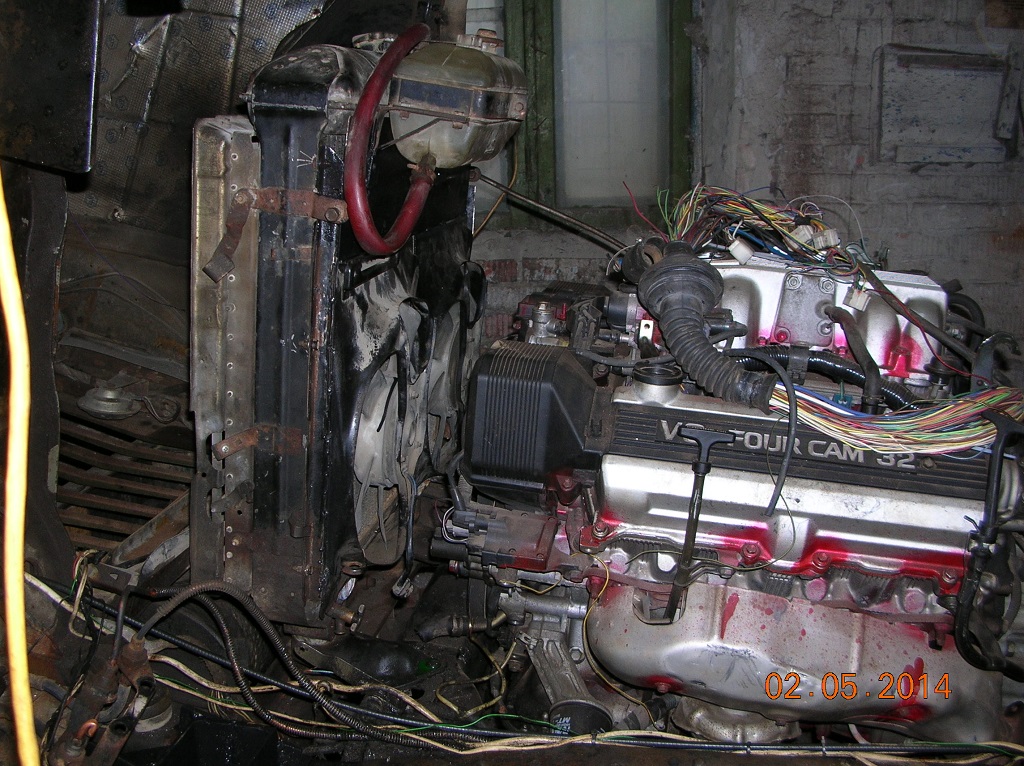

Авто ГАЗ 66-11 выпуска 1986 года после 5 лет "эксплуатации" коллективом охотников был куплен в 2007 году с будкой с низкой крышей, до этого был бортовым. Он конечно ездил сам, но тех. состояние было очень плохое Заменен на кунг с высокой крышей, в кунге сделан "евроремонт": двух-ярусные шконки по бортам (четыре полноценных спальных места), газовая печь для приготовления пищи, буржуйка с двойными стенками, бак алюминиевый 120 литров для воды, умывальник, отопитель (микуня).
Установлена передняя лебедка. Отключен передний мост (ручные хабы), от подкачки пришлось отказаться. В апреле 2014 года началась заменена родного двигателя на 1UZ-FE с автоматом и раздаткой от 130 сурфа (выход переднего кардана на штатную лебедку).

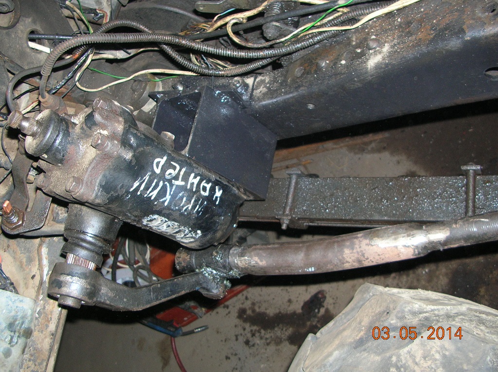

Установлен редуктор с гидроусилителем от Кантера. Установлены топливные баки от ЗИЛ по 170л каждый. Установлены дисковые тормоза, пока впереди (рецепт дисковых тормозов от СанСаныч78 viewtopic.php?f=51&t=10792&start=80). Электростеклоподъемники, центральный замок, сигнализация с дистанционным запуском.

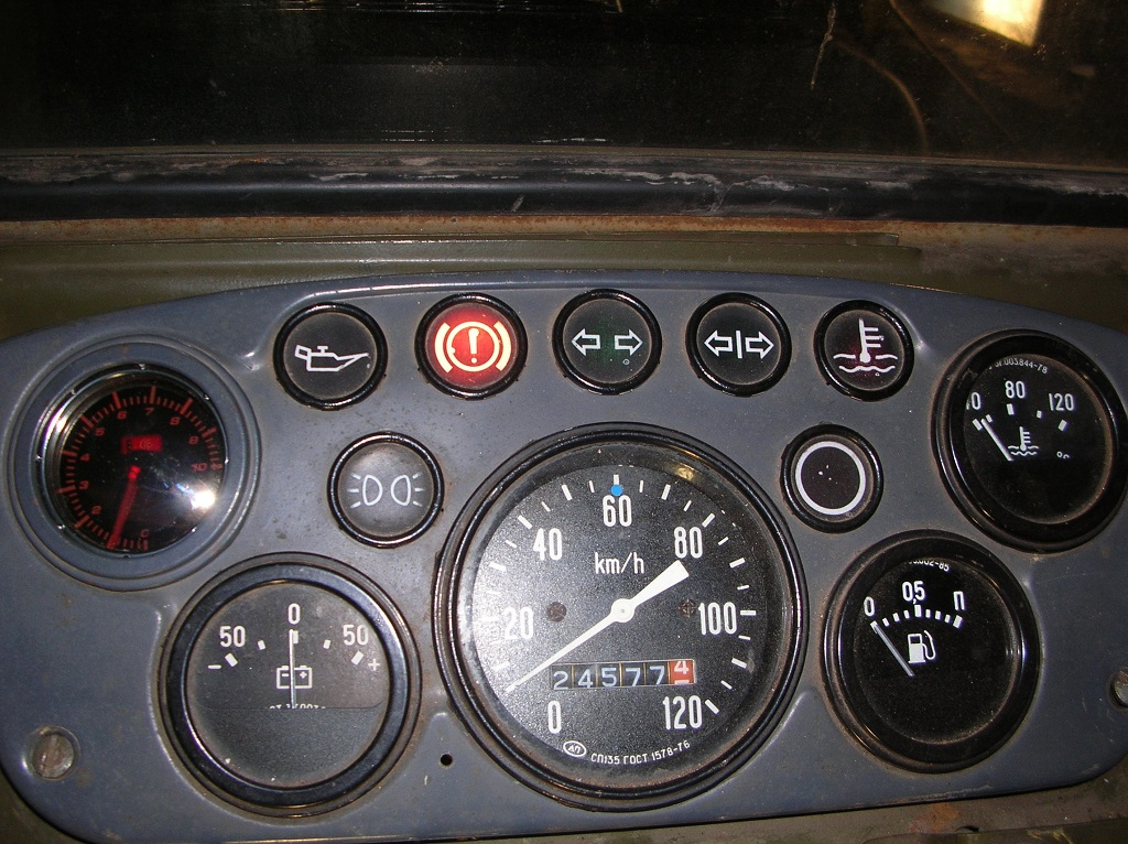

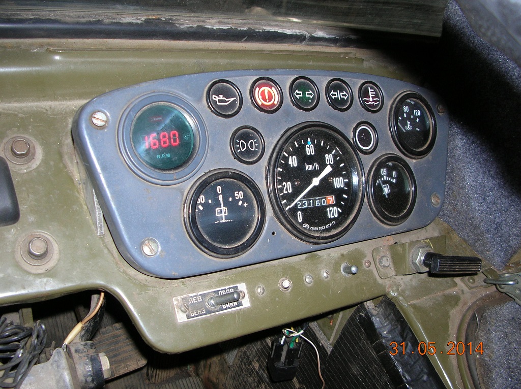

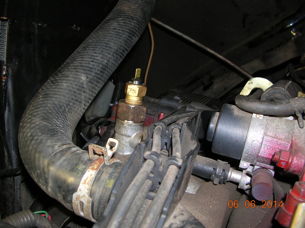

Если у тебя стоит прибор показатель температуры воды родной шишиговский,
то поменяй датчик на блоке двигателя или на помпе на родную шишиговскую.
У них градуировки разные поэтому он будет давать неправильную информацию.
У меня например Мерсовский датчик давал данные которые показатель температуры воды на щитке
читал как 105-110 градусов.
Вот я чуть не ох-л на дизеле.
Поменял датчик и все в норме стало.
Если же датчик еще связан с Компом двигателя, то тебе придется вставлять
куда то шишиговский датчик температуры двигателя.
Так как от родного берет данные Комп двигателя.
Тогда ты реально будешь знать температуру двигателя.

Пархат писал(а):Если у тебя стоит прибор показатель температуры воды родной шишиговский,
Указатель температуры родной и в голове стоит родной 66-го через переходник и родной узета для компа
панель практически не менял - все родное, правда тахометр сейчас стрелочный вместо цифрового

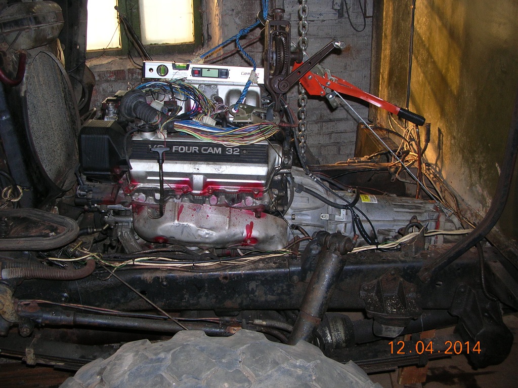

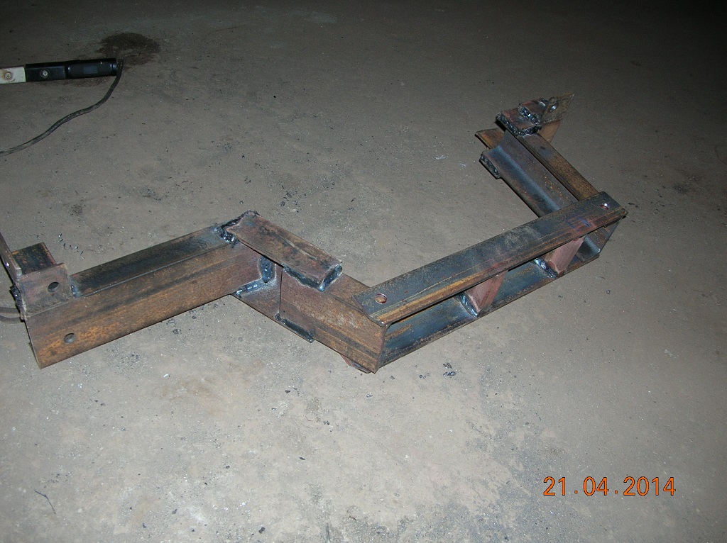

ГАЗ 66 - управляй мечтой!

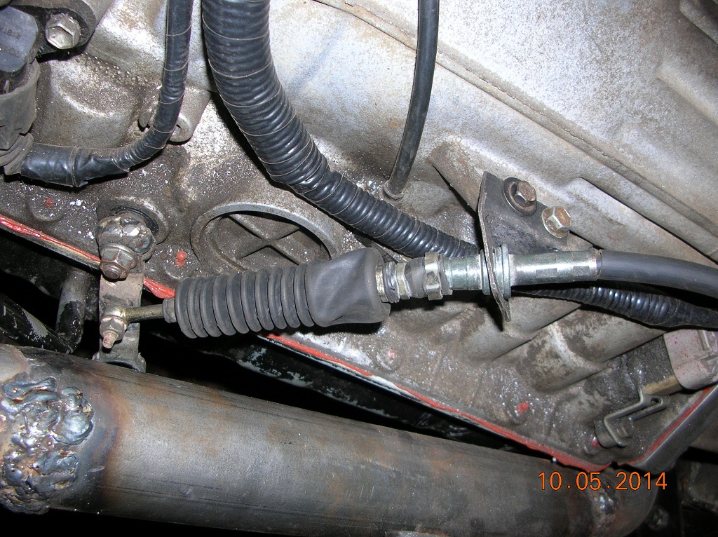

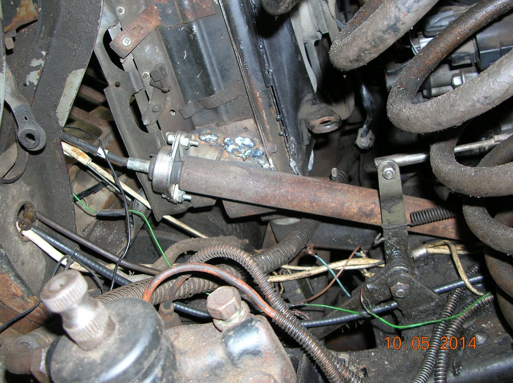

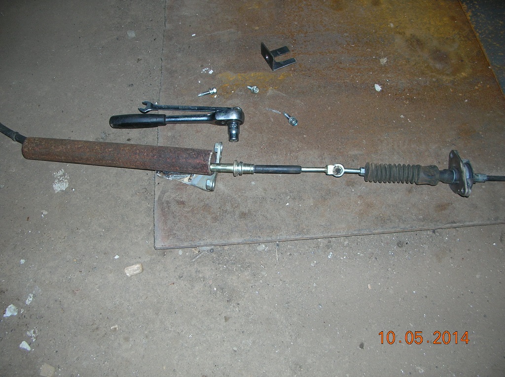

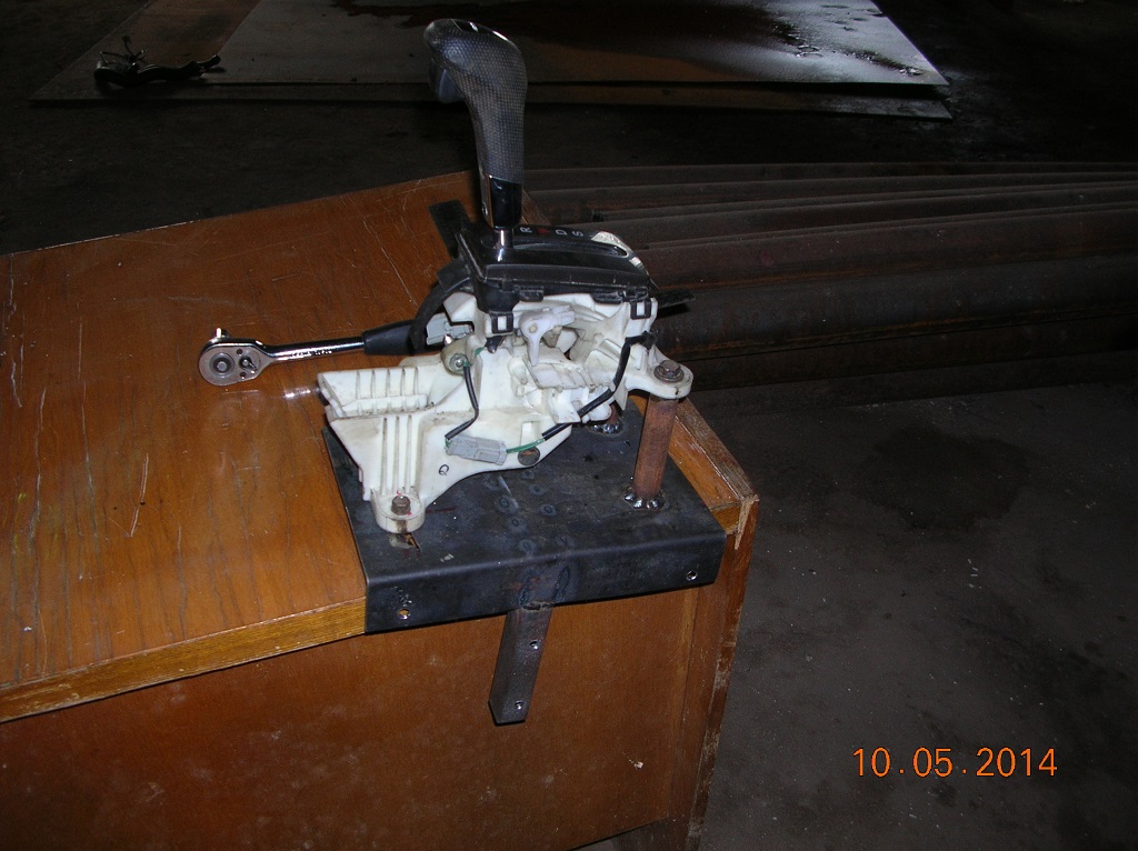

Итак, обещанные фото процесса
Последний раз редактировалось vdp 12 ноя 2014, 07:01, всего редактировалось 1 раз.

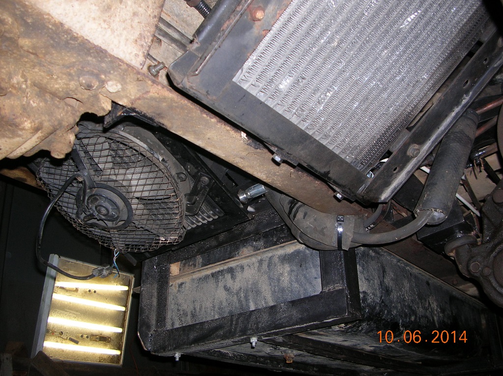

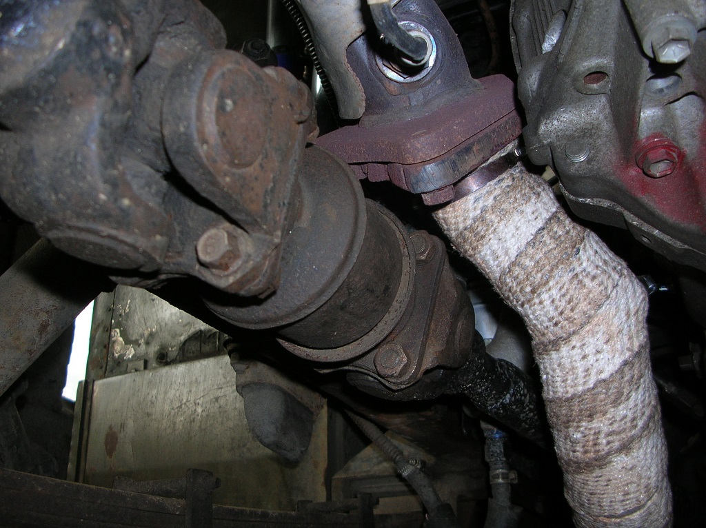

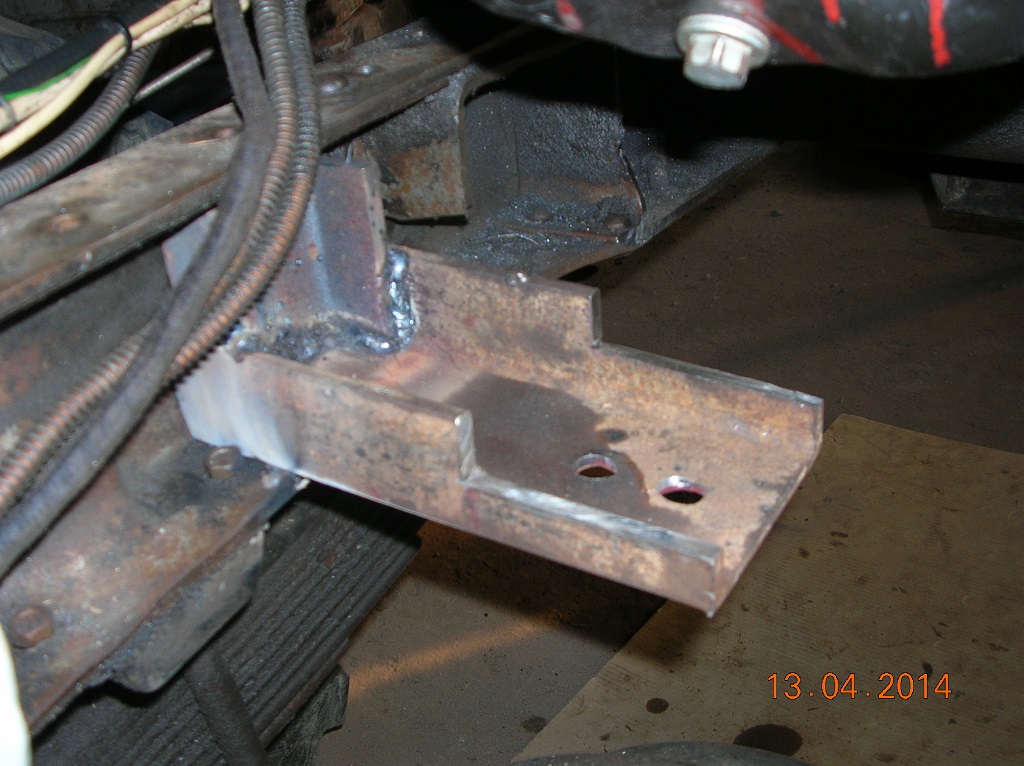

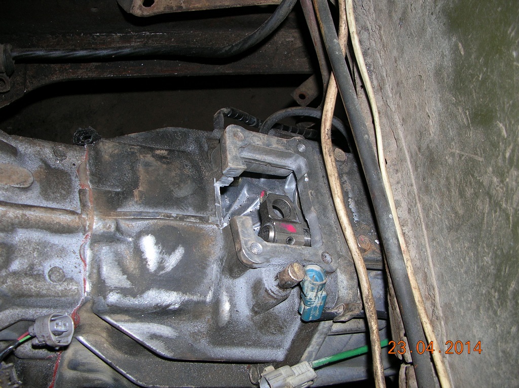

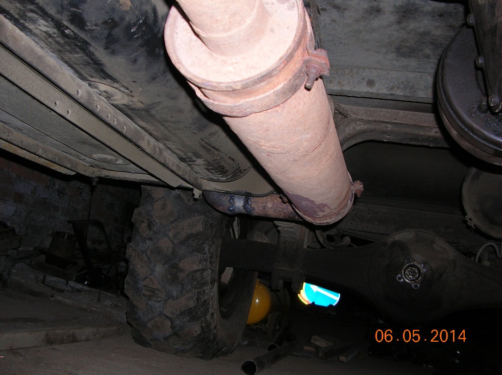

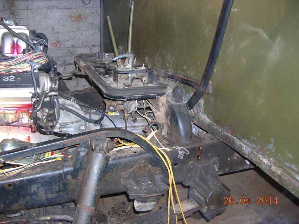

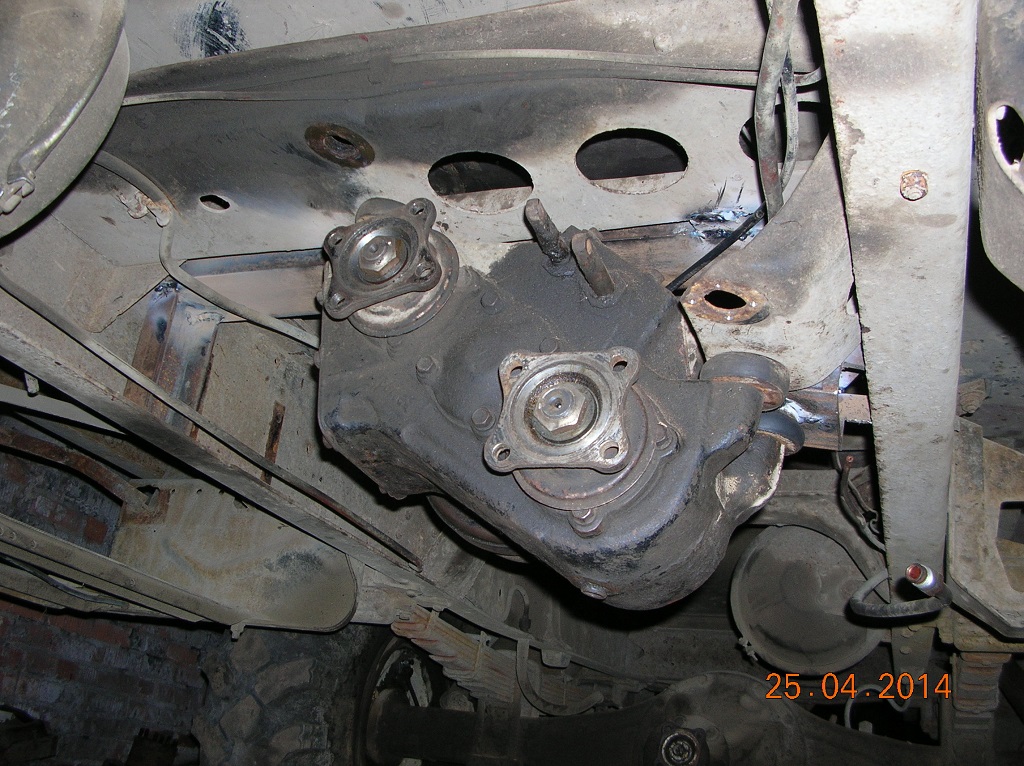

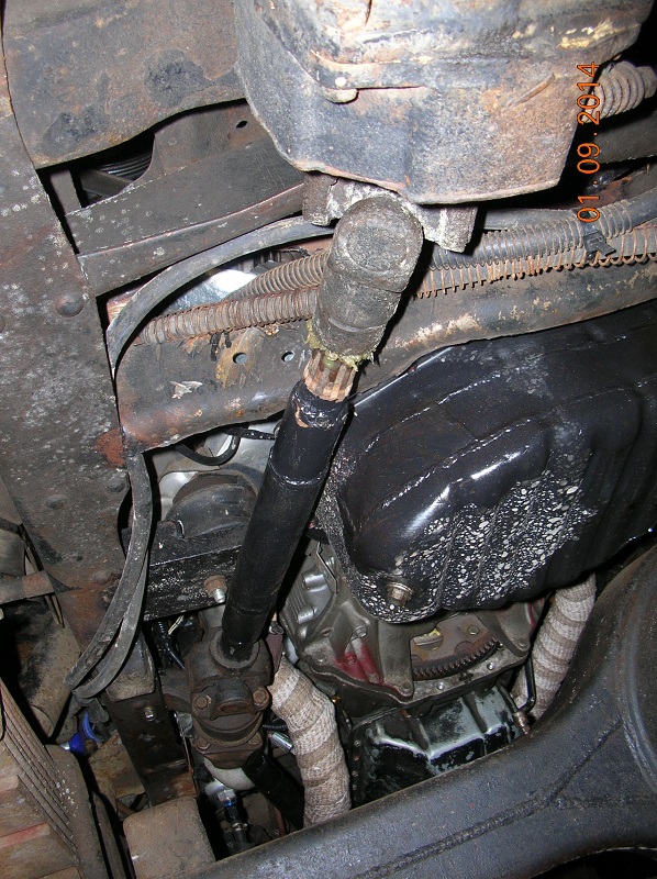

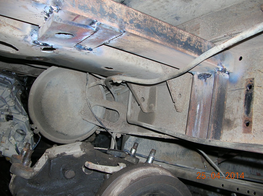

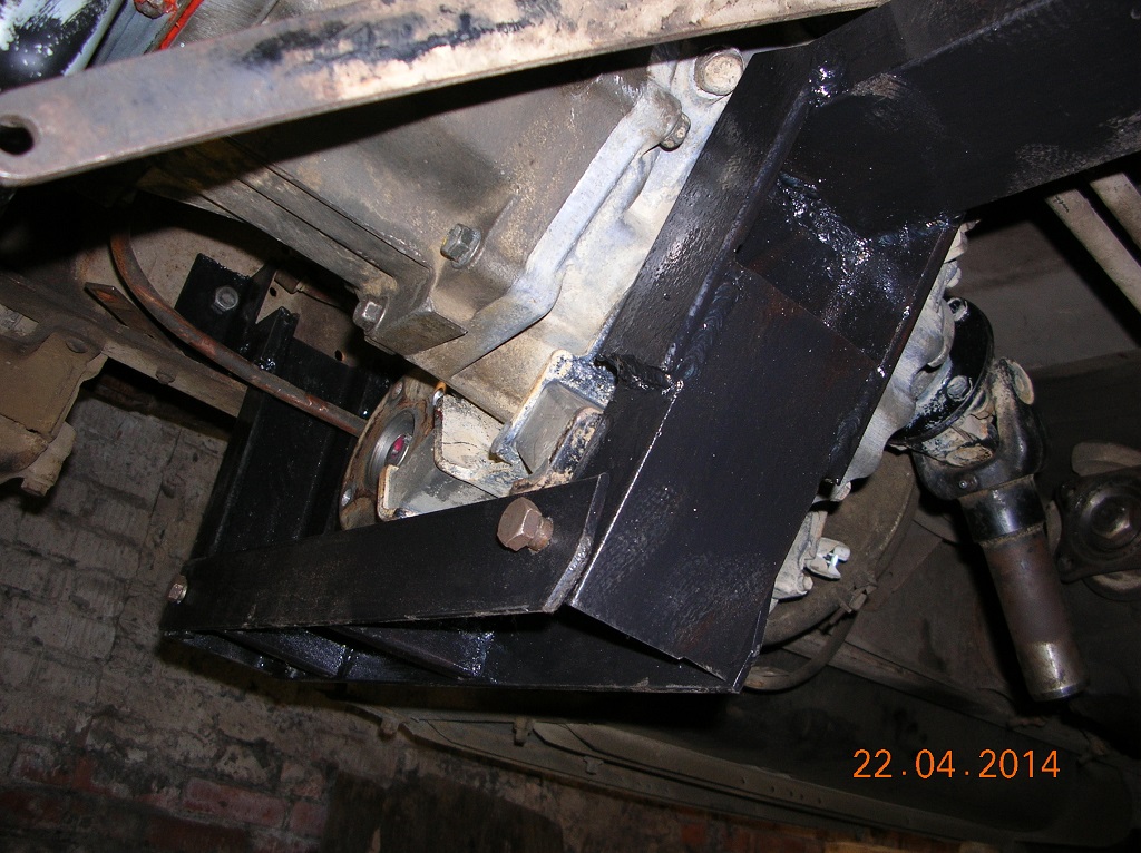

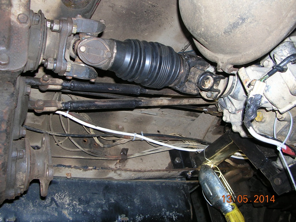

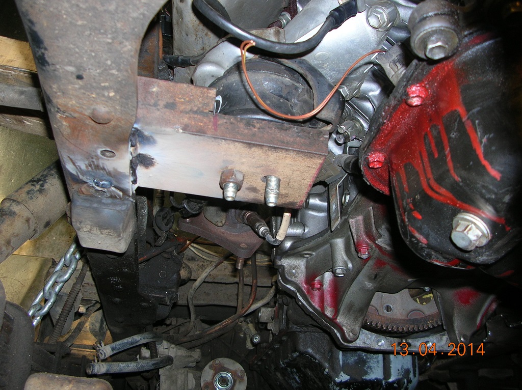

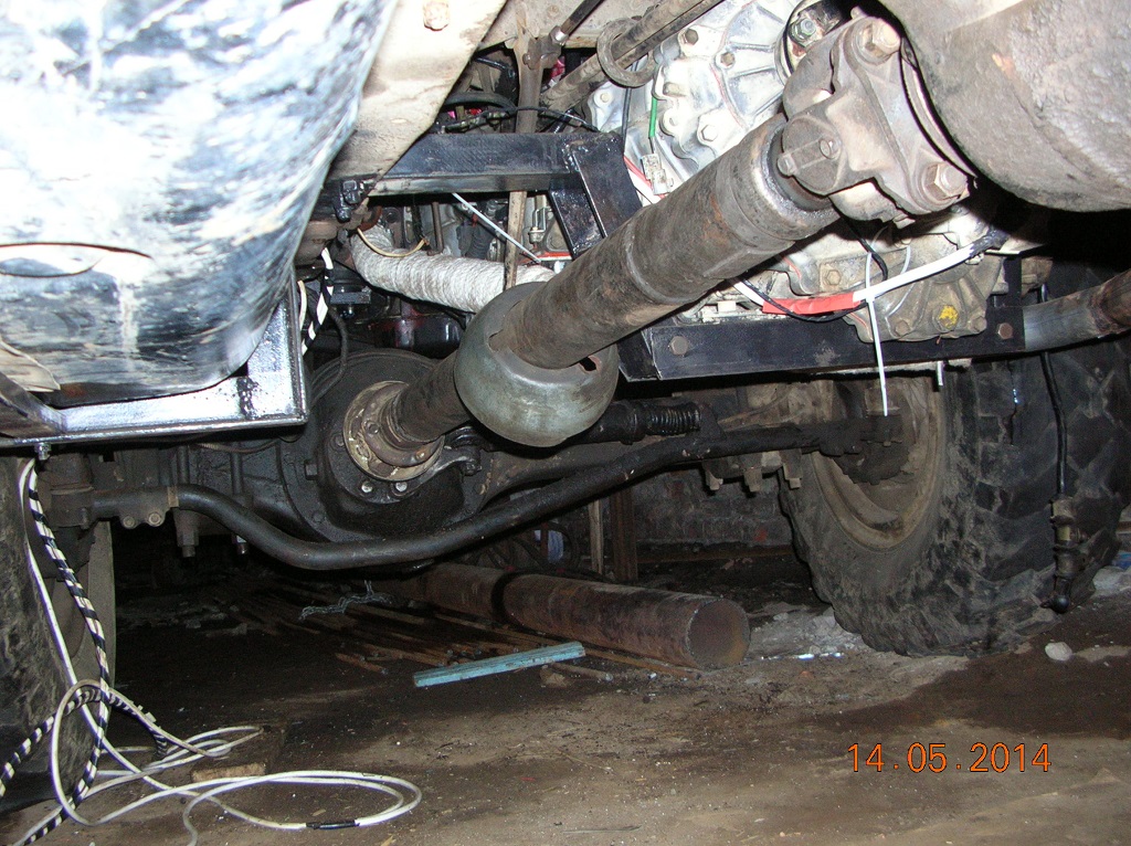

раздатку 66-го сместил на 100 мм путем перемещения на соседние отверстия и приделав недостающую часть
Последний раз редактировалось vdp 12 ноя 2014, 07:02, всего редактировалось 1 раз.

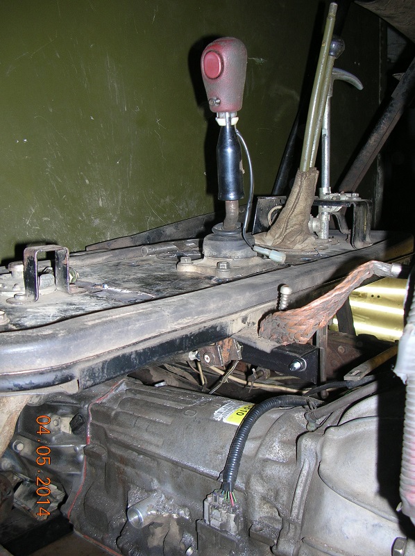

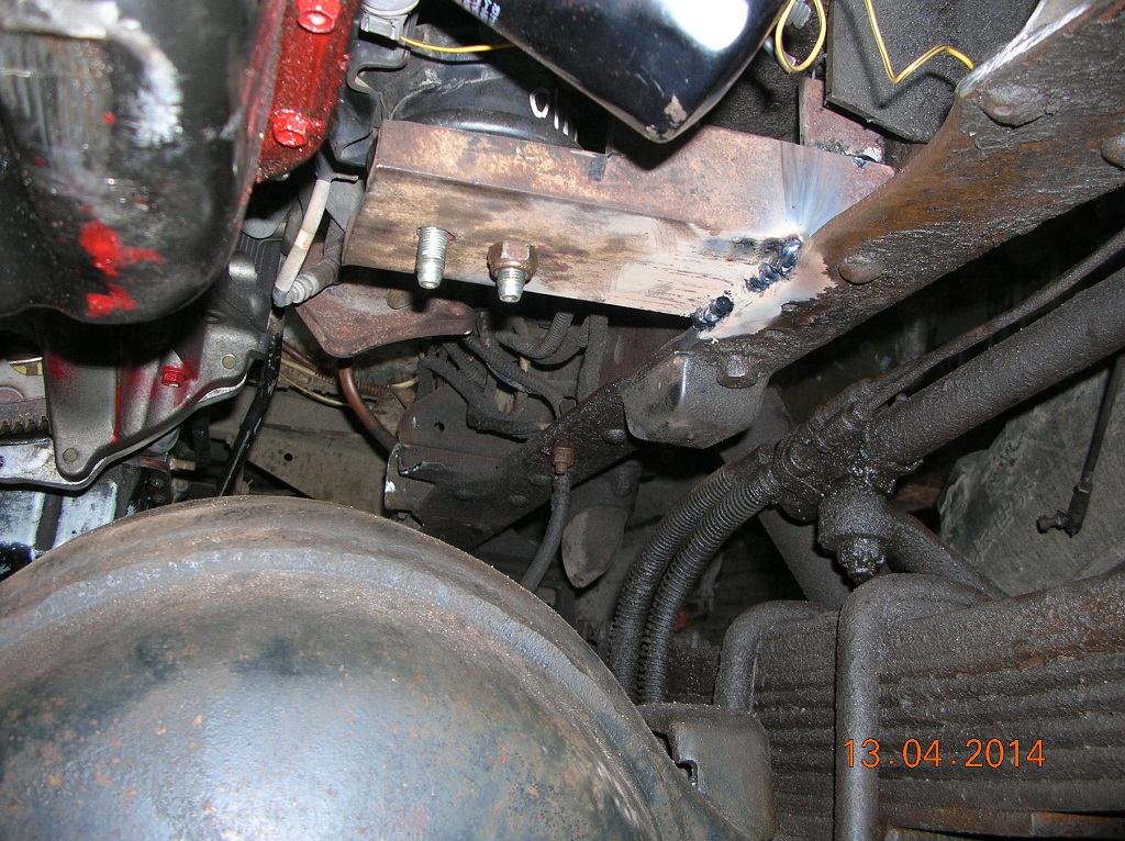

Re: ГАЗ 66 - управляй мечтой!
Остальное завтра. Фото выкладываю не все, есть другие ракурсы, так что не стесняемся спрашиваем, что не понятно.

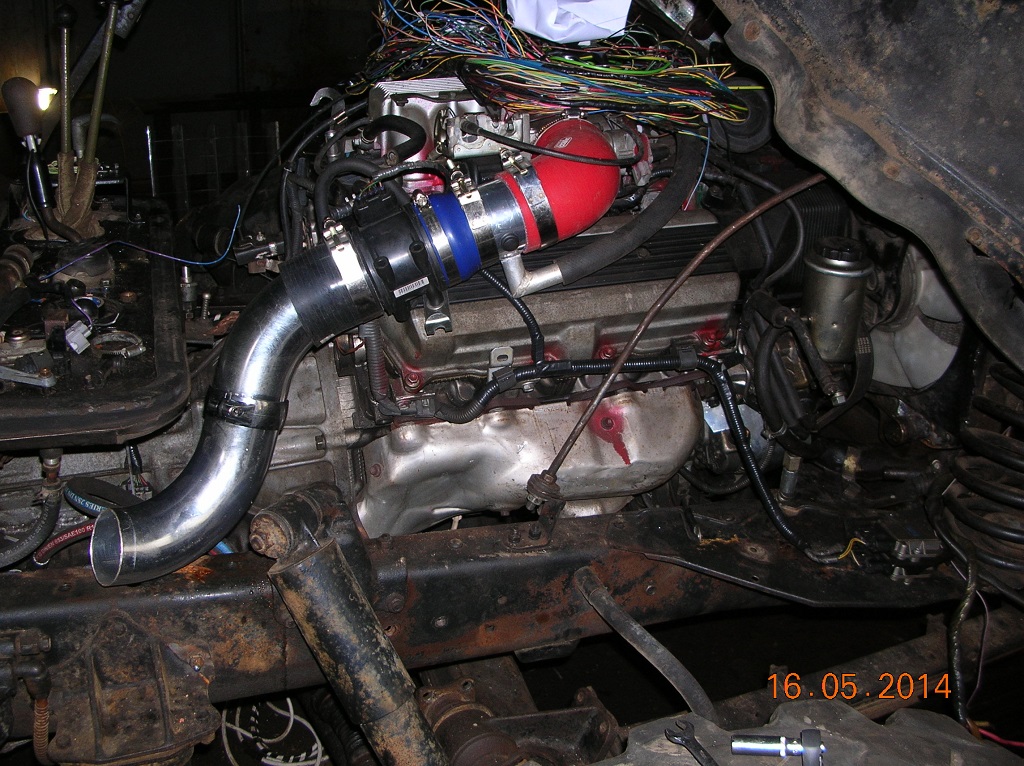

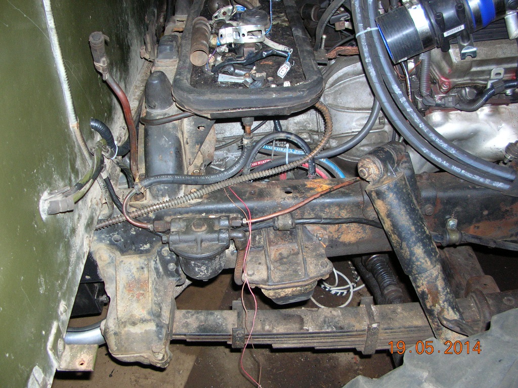

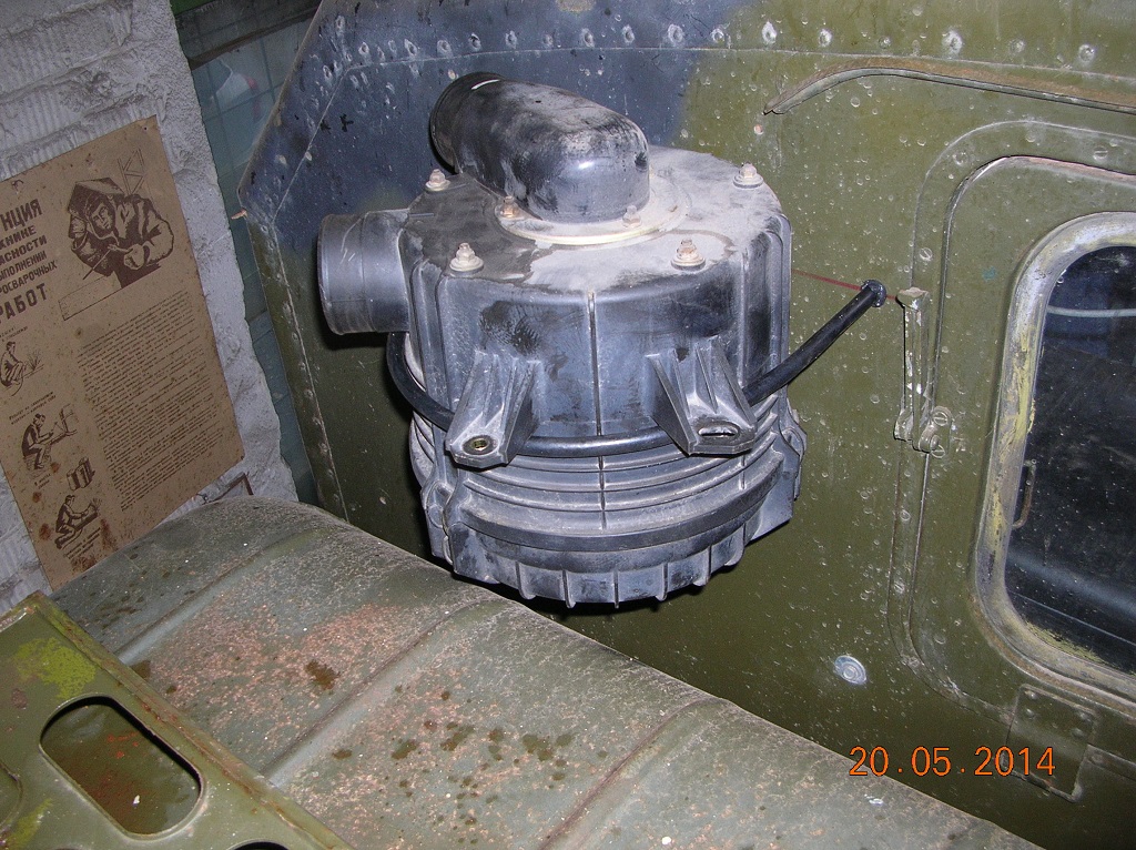

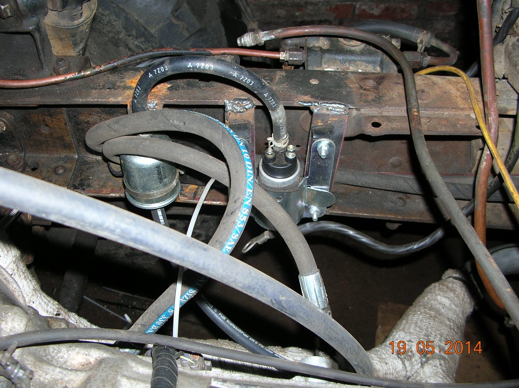

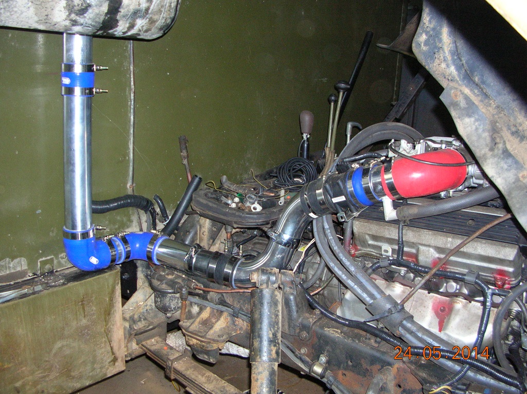

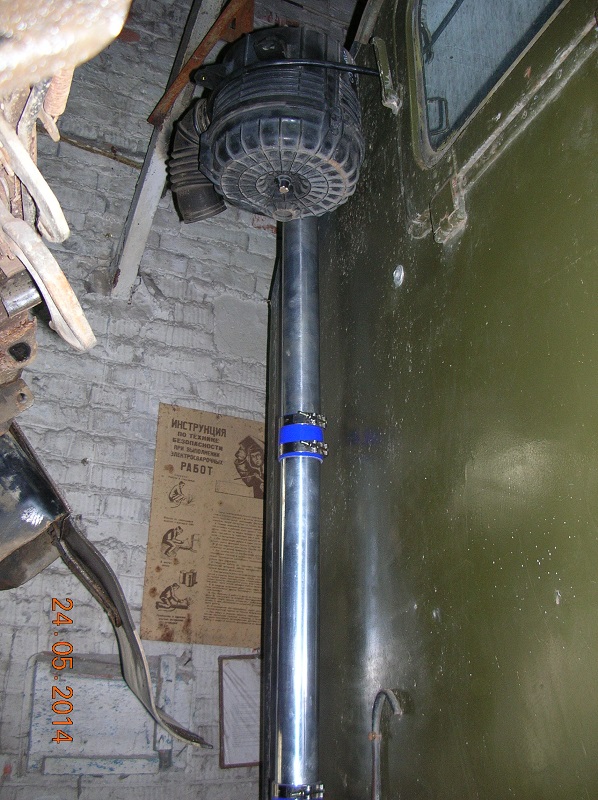

сейчас стоит бошевский насос и фильтр высокого давления большего размера, еще перед насосом поставил бумажный фильтр низкого давления, после того как поменял насос через 1500 км, вскрытие показало грязь на входе в насос
Последний раз редактировалось vdp 12 ноя 2014, 07:04, всего редактировалось 1 раз.

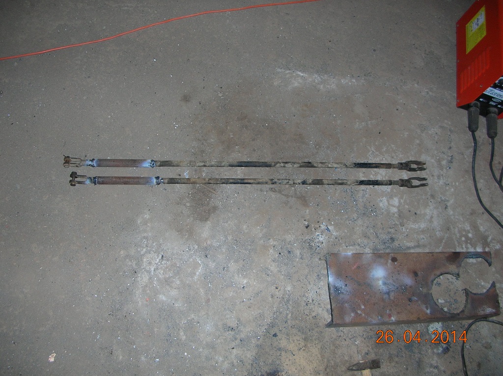

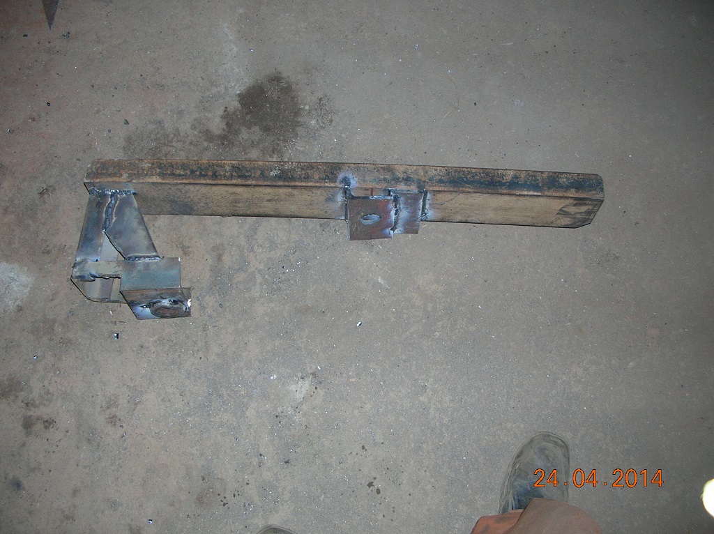

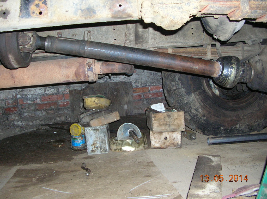

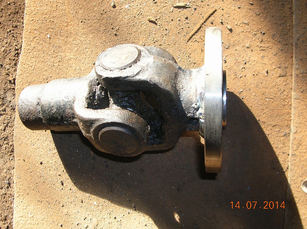

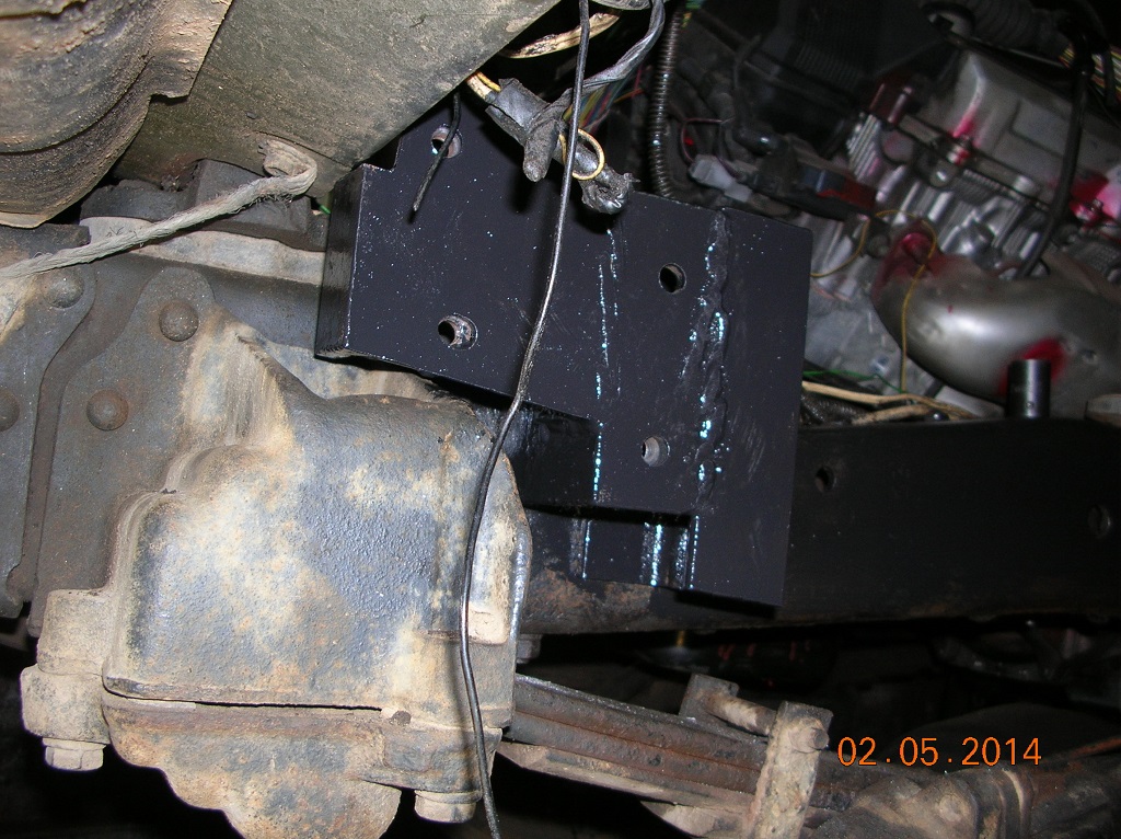

удлинены родные карданы лебедки
Последний раз редактировалось vdp 12 ноя 2014, 07:05, всего редактировалось 1 раз.

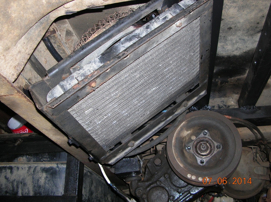

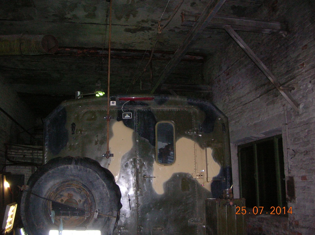

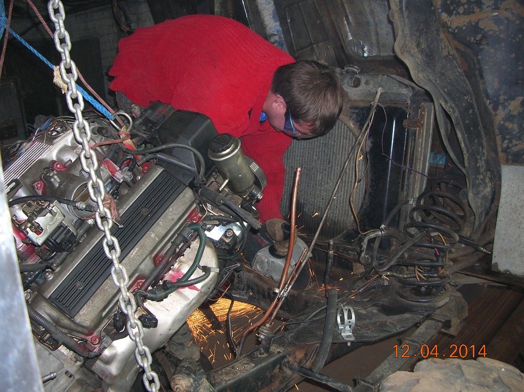

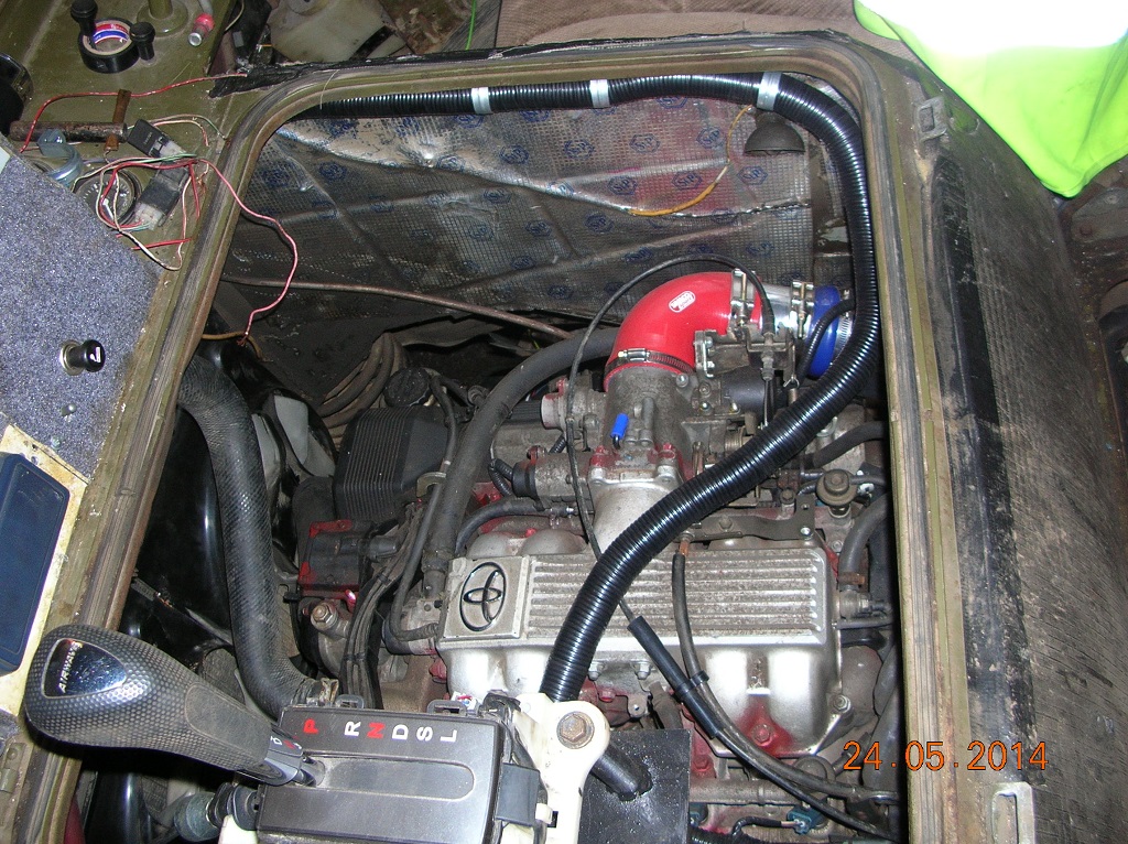

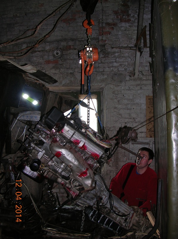

Весь проект по установке мотора 1UZ-FE занял почти два месяца с 9 апреля по 11 июня 2014 года. Дома я практически не был все это время, если учесть, что у меня еще есть основная работа с 9 до 18 в будние дни. В проекте принимали участие 6 человек, включая меня. В процессе установки мотора были проведены другие различные работы по обслуживанию автомобиля: перебраны все ступицы с заменой подшипников, сальников, тормозных цилиндров, перепресованны все крестовины на карданах, заменено масло в мостах, лебедке и раздатке, заменены все сальники в раздатке. Установлен левый бак от ЗИЛа (170л) с изготовлением крепления, правый был установлен давно.
Установлены задние светодиодные фонари, сначала поставил вверху кунга, затем перенес вниз

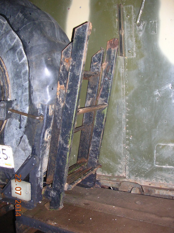

Восстановлены стремянки крепления кунга к раме, установлены губки лебедки от БРДМ в передний бампер и оч много всяких мелочей.
12 июня 2014 г. был длительный тест-драйв длинной ~500 км Владивосток - коса Назимова, машина вела себя исключительно. После возвращения, начал исправление ошибок компа (замена лямбды, еще что-то, уже не помню), также производился дальнейший улучшайзинг как авто, так и быта в нем. Установлены универсальные накладные электростеклоподъемники, установлены актуаторы замков дверей, установлен центральный замок, изготовлено крепление флагштока на кунге, поставлен прожектор 10 Вт, изготовлено крепление лестницы снаружи кунга.
Следующая поездка туда же была 4 сентября и по моему спидометру машина прошла 480 км, по спидометру легковой машины 278*2 км потрачено на поездку 105-115 литров 92 бензина. Дорога почти везде асфальт, средняя скорость 80-90 км/ч
