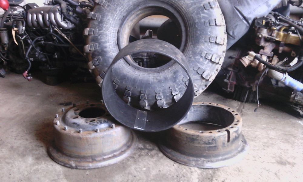

Настала очередь резины. Взял четыре БТРовских колеса ,разборные диски 66го собрал широкими половинами (правда без расширения бэдлоков , но на это есть зима).
