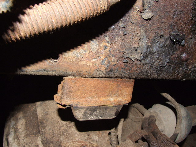

Den, проставки между резиновыми отбойниками и рамой у меня стят, толщиной примерно 45мм.

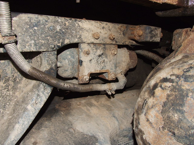

Re: Нафаня
Сфотографировать нормально ПЖД удалось только снизу. А сверху ничего не видно из-за шлангов - стоит в раме, но если все же захочешь, то выставлю их.
Re: Нафаня
Спасибо огромное за фотки! Основные моменты ясны. С ПЖД - так же где стоит стало понятно...
По проставкам... У меня стоят такие-же, но наблюдается встреча яблока моста и поддона
У бывшего хозяина выклянчил поддон родной с выемкой (как показывал ototich), но и на нём имеются следы встречи... Вот и ищу, что может быть не так...

Re: Нафаня
Странно однако... я думал у всех Д245 поддоны одинаковые, литой алюминий. Выемок в нем не помню. Надо чего еще посмотреть, сфотать?
